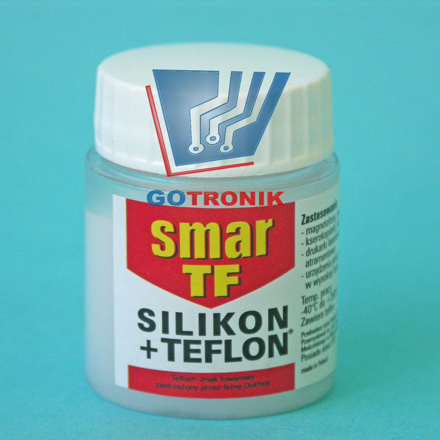

-Otto- Posted July 30, 2014 Report Posted July 30, 2014 Brunox? A na co on w replikach? :P Ja używam takich dwóch smarów: http://ovh.nowyelektronik.pl/img/p/9844-41302-large.jpg http://www.gotronik.pl/img/smartf20g_1.jpg Quote
michałSz Posted July 30, 2014 Author Report Posted July 30, 2014 Usuwa wszystkie malutkie śmieci i pyłki które się dostaną do środka żeby nie zacierały mechanizmu. A ten teflonowo silikonowe mam ale brunox mi daje lepsze wyniki, ten z kolei idzie na pneumatyke Quote
