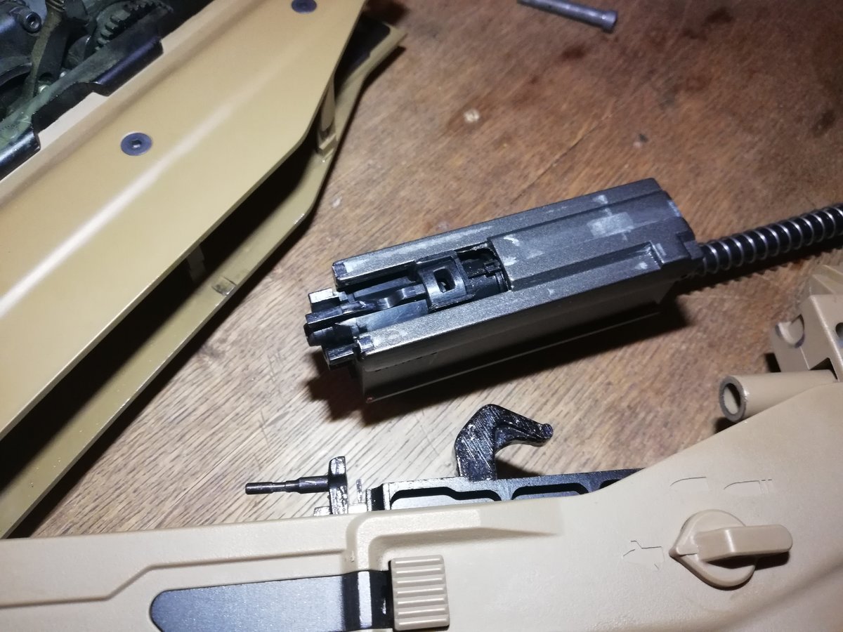

Dzięki na koniec przyszłego tygodnia się wezmę za teamowego msk i swojego scara. Wiecie może czy części zespołu spustowego są wymienne pomiędzy msk, a m4/scar?
A tak btw. Jak ktoś chce zamienić swojego msk na mojego scara to tu link z komisu :icon_smile: http://wmasg.pl/pl/c...ent/show/717271
Większość w mojej opinii nie jest wymienna.MSK to nowa bestia. M4/HK416/SCAR/PDW są bliźniacze i mogą pasować :)
Zawsze jednak mogę się mylić bo nie rozbierałem układu, nigdy nie potrzebowałem, oceniam optycznie ;) (Miałem PDW, MSK i aktualnie leży u mnie też HK416).

Dla potomnych z moim problemem - wyrobiony sear i hammer. Zamówione z http://www.kyairsoft.com/page/homepage zapłaciłem za dwa sety chyba 130 zł z przesyłką, więc jak za free :) Z ciekawostek sear od m4 mimo, że ma krótszy ogon to i tak działa :)

Siema, odkopię trochę temat. Przeleciałem wątek od początku, w mojej MSK tak jak u wszystkich ciężko chodzi selektor ale to mały problem, spasowanie ok, nic się nie rusza. Ale problem jest tego rodzaju, że co kilka strzałów zdaje się, że podaje po dwie kulki do komory. Jedna leci w miarę, druga spada metr od lufy. Do tego na kulkach 0,28 ma 288-300 fps, to wydaje mi się trochę skromnie.
Pytanie 1: czy problem z podawaniem dwóch kulek wynika z tych niepełnych cykli, o których pisaliście?
Pytanie 2: jak w gbb można zwiększyć fps? Aluminiowa dysza z npasem od ra-tech jest dostępna gdzieś w PL czy trzeba ją sprowadzać?
