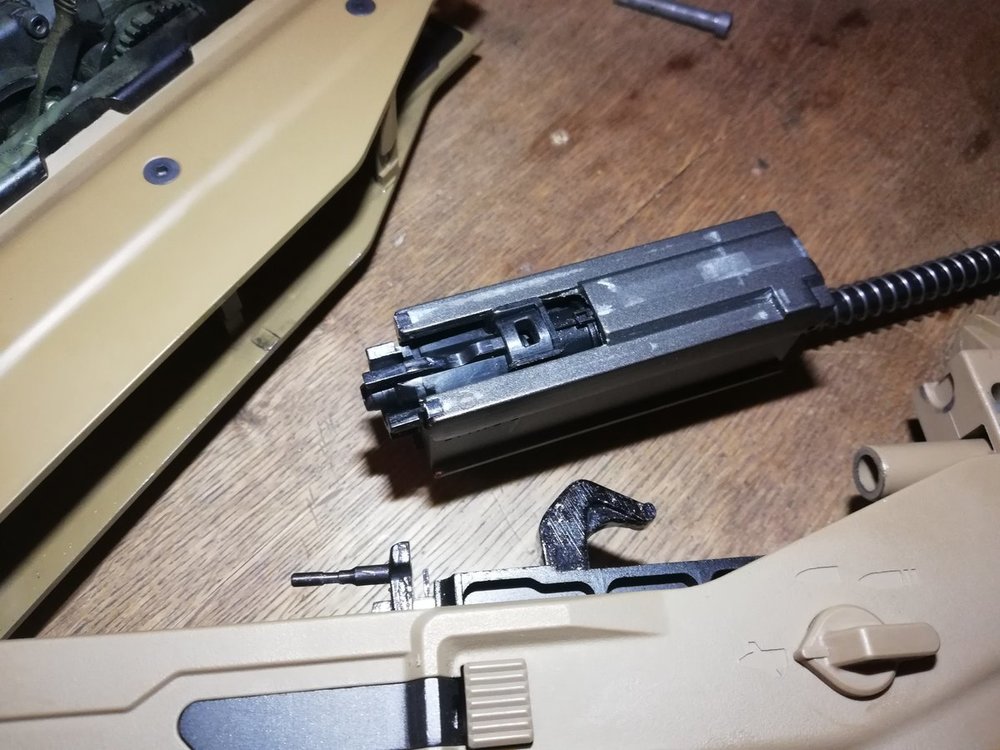

Witam ponownie . Niestety w moim MSK pojawił się kolejny problem . A mianowicie : po wystrzeleniu ostatniej kulki w trybie AUTO ,bolt catch łapie cały zespół dyszy w pozycji wysuniętej .
Przy bliższych oględzinach okazuje się , że zespół dyszy cofa się w stronę '' cariera '' bardzo wolno , z wyczuwalnym oporem . Doraźne smarowanie pomaga tylko przy strzelaniu w SEMI .

Dokładnie,tak to wygląda .Oczywiście boltcarier i zbijak są pozbawione farby, w odpowiednich miejscach .
Mam jeszcze jedno spostrzeżenie - po strzelaniu w Auto cały bolt (zespół dyszy) jest bardzo '' suchy ''. Może problem powoduje nieodpowiedni green gas ?

@Dominik,
to co mnie martwi to to że w tej replice jest zastosowane zabezpieczenie przed pozostawaniem dyszy w ten sposób. Wyjmij boltcarriera i zerknij na niego od przodu (tam gdzie jest dysza) nad nią powinieneś mieć kanalik do którego jest wprowadzana właśnie blokada dyszy przed pozostawaniem.
Proponuję rozebrać boltcarriera i obejrzeć dyszę i szyny w poszukiwaniu zadziorków, nierówności itp. Przyjrzyj się przy okazji sprężynce bo może ją rozciągnęło ponad normę.
