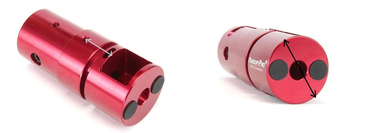

Czy mógłby mi ktoś kto posiada komorę hop up M24 gen.2 Airsoftpro ściągnąć wymiary z komory? interesują mnie wymiary zaznaczone strzałkami, jeden wymiar średnica główna i drugi od środka otworu gwintowanego do pierwszej ścianki w którą wchodzi magazynek
