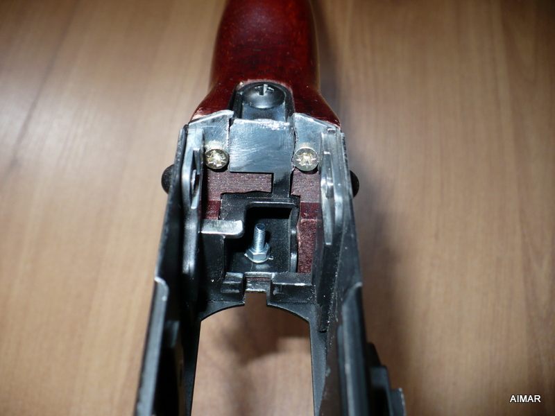

Scharf Posted September 12, 2013 Report Posted September 12, 2013 Hej koledzy, Mam nadzieje że ktoś mi pomoże w tym temacie. Otóż jakiś "mondry" Pan w APSie stwierdził że lepiej jest zrobić element mocujący kolbę do body ze znalu. Złamało się to i mam pytanie czy jakiś pomysł macie jak to naprawić ? Zdjęcia: https://picasaweb.google.com/109509132354831861537/KramScharfa#5922640114314700610 Quote
Rogaś Posted September 12, 2013 Report Posted September 12, 2013 Nie naprawisz. Wynituj stara obsadę kolby. Szukaj na rsov.com tej części lub w komisie korpus :) Quote
Kuba Posted September 12, 2013 Report Posted September 12, 2013 Zakleić na mocnym kleju, nawiercić korpus oraz "ogon" i zamontować z zewnątrz wzmocnienia z kształtek blaszanych. A realnie - kupić nowe body lub sam "ogon". Quote
Aimar12 Posted September 12, 2013 Report Posted September 12, 2013 Miałem okazję naprawiać takie uszkodzenie. Potrzebne 4. wkręty i śruba z nakrętką. Poskręcane jak na zdjęciach i trzymało się nieźle. Quote
Scharf Posted September 12, 2013 Author Report Posted September 12, 2013 Panowie, Bardzo dziękuje za propozycje rozwiązania mojego problemu :) Coś pokombinuje, może się uda to naprawić. Aimar dzięki za fotki! Quote
