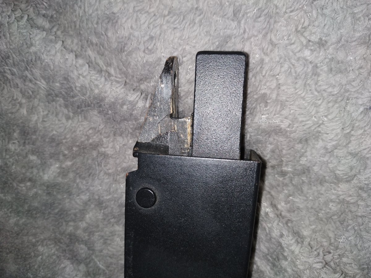

michal25 Posted December 1, 2014 Report Posted December 1, 2014 Panowie w cm 0.36 złamał mi się zaczep kolby, czy jak to się tam nazywa. Zaczepy ułamały się przy pierwszych śrubkach. Wygląda to mniej więcej tak: http://www.wrzucajfotki.pl/dm-DEM4FY3T.jpg Chciałbym to wyjąć i wymienić ewentualnie pokombinować, żeby jakoś zamontować tą kolbę, tylko nie znam się na AK i czy muszę coś rozkręcać, wyjmować GB lub coś w tym rodzaju, bo nigdzie demontażu nie mogę znaleźć, a po dobroci zejść nie chcę, a nie wiem czy coś to trzyma, czy po prostu trzeba użyć siły. Przy okazji jak macie jakieś linki do takiego zaczepu to możecie podrzucić. Quote
