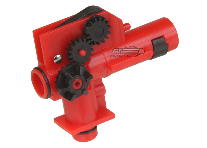

Nagini Posted December 27, 2015 Report Posted December 27, 2015 Jest sens wymieniania metalowej, stockowej komory hop-up na plastikową, wzmocnioną Elementa ? Quote
EndeBeats Posted December 27, 2015 Report Posted December 27, 2015 (edited) Tą: czy tą? Od siebie mogę polecić tą drugą, jednak produkcji army force, 2/4 elementy nie trzymały rozmiarów wewnątrz. AF 3/3 trzymały. Tylko AF jest trochę droższa i trzeba ciągnąć od chinoli, ale myślę, że to bardzo opłacalny zakup. Edited December 27, 2015 by EndeBeats Quote
Nagini Posted December 27, 2015 Report Posted December 27, 2015 Chodzi mi dokładnie o tą : http://gunfire.pl/product-pol-1152190055-Wzmocniona-komora-Hop-Up-do-M16-M4.html Quote
