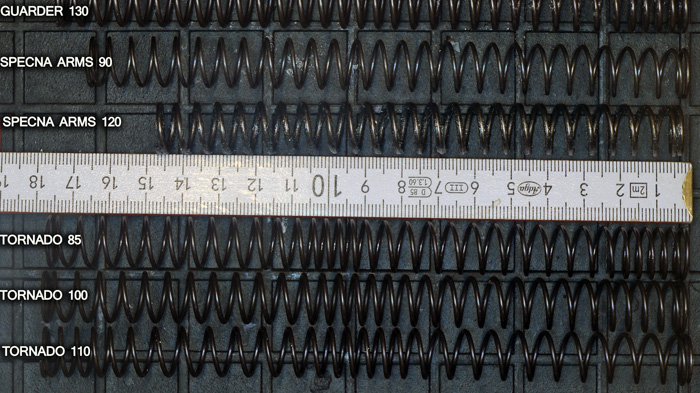

KonradMK Posted June 2, 2014 Report Posted June 2, 2014 zdjęcie pochodzi stąd: http://www.popularairsoft.com/reviews/specna-arms-three-gun-combo-review Quote
Emcet Posted June 2, 2014 Report Posted June 2, 2014 Ta Specnowa 120 chodziła u mnie okropnie. Z gera wydobywały się potworne brzędki po każdym strzale, fuu. Od razu zamówiłem sp90 Guardera, żeby wmontować ją przy okazji personalizacyjnego tuningu, gdyż kupiłem używkę. Teraz praca mechanizmu to miód sla uszu :D Quote
KonradMK Posted June 2, 2014 Report Posted June 2, 2014 Potwierdzam, brzęk jest dosyć paskudny, nawet gdy dołożysz łożyskowanie prowadnicy. Plus za długość sprężyny, ładnie weszła do KWA i parametry też ma bardzo dobre. Nie wiem jak z trwałością. Quote
Rechot Posted June 7, 2014 Report Posted June 7, 2014 U mnie też nie było żadnej plomby. Dźwięk był straszny, ale po przesmarowaniu u wrzuceniu jakiegoś składaka Bore-up'a, jest przyjemny. Quote
KonradMK Posted June 8, 2014 Report Posted June 8, 2014 Ten dźwięk to wina sprężyny. Nie ustał nawet po zmianie prowadnicy. Quote
