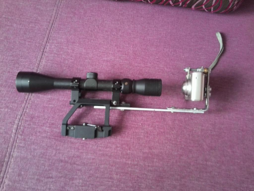

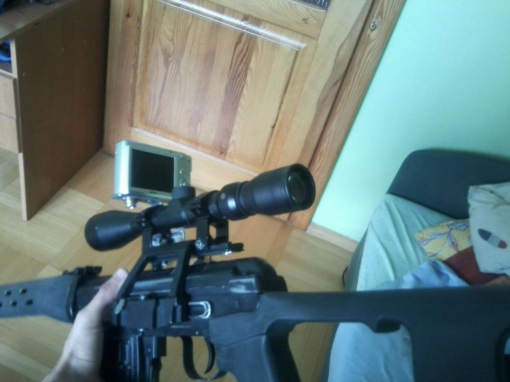

morf420 Posted June 24, 2013 Report Posted June 24, 2013 Witam, Jakiś czas temu zacząłem myśleć nad czymś co pozwoli nagrać film okiem widzianym przez snajpera. A mianowicie przez lunetę. Troszkę czasu zajęły mi rysunki oraz dobór odpowiedniego materiału. Prowadnica dokręcona 2 śrubami do jaskółczego ogona wykonana jest z hartowanej stali. Nie wygina się oraz za nic w świecie nie pęknie. Montaż regulowany jest w pionie i poziomie. Dopasuje większość telefonów oraz aparatów nie przekraczających pewnych rozmiarów. 3 odpowiednio docięte blachy to zwykła stal. W przyszłość zastąpię ją aluminium. Miejsce gdzie znajduje się telefon wyłożone jest gumą, docisk również. Całość wymaga jeszcze poprawek ze względu na wygląd wizualny. Na pewno czeka na malowanie gdyż błyszczy się strasznie. http://images43.foto...9cdae3154b5.jpg http://images46.foto...3262a0837b6.jpg http://images46.foto...25eb03f34f3.jpg nagrałem również pierwsze filmy lecz jakość mnie nie zadowala gdyż mam do dyspozycji tylko telefon z aparatem 3,2mpix... Co o tym myślicie? Quote

morf420 Posted June 24, 2013 Author Report Posted June 24, 2013 A widzisz... mi chodziło o montaż, który mogę założyć w minutę oraz do którego będzie pasować większość telefonów gdyż posiada regulację we wszystkich płaszczyznach. I taki efekt uzyskałem. Quote

morf420 Posted June 26, 2013 Author Report Posted June 26, 2013 http://images50.fotosik.pl/1994/bc6753d49c63206f.jpg Wpadłem na zupełnie inny pomysł i go zrealizowałem, a oto efekty :) Quote
SirHawk Posted June 26, 2013 Report Posted June 26, 2013 No przynajmniej coś lepszego niż komórka :P. Masz ekranik z tyłu obudowy, żeby widzieć obraz z lunety, czy patrzysz przez wizjer aparatu? Quote
morf420 Posted June 26, 2013 Author Report Posted June 26, 2013 Tak. Normalnie widzę cały wyświetlacz aparatu. Quote

morf420 Posted June 27, 2013 Author Report Posted June 27, 2013 http://images41.foto...d7ebc618372.jpg http://images37.foto...7ea8bc59eb3.jpg To samo rozwiązanie co u VanVana z Youtube. Lecz u mnie nadal jest pełna regulacja we wszystkich płaszczyznach. Dzięki wszystkim za pomoc, postaram się jak najszybciej wrzucić pełny film oraz opis montażu :icon_wink: Quote
