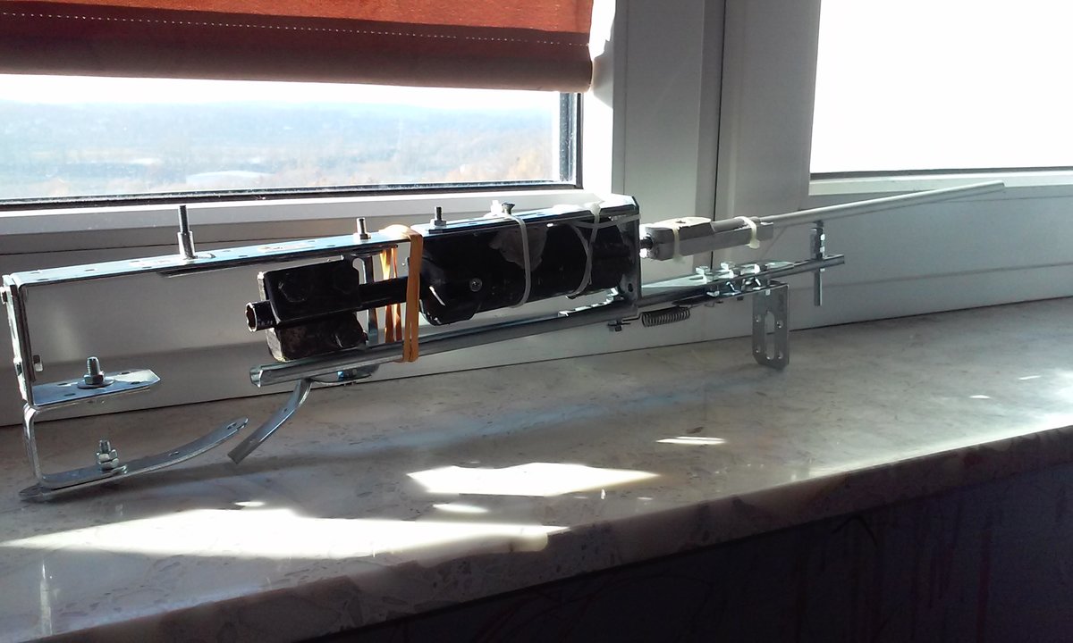

sjzmisiek Posted November 14, 2019 Report Posted November 14, 2019 Może to i nie odpowiedni dział na takie posty z "diy" ale skoro już tu pisałem o projekcie to nie będe zakładał nowych tematów. Wstępnie mam mechanizm spustowy, który działa jako semi. Muszę jeszcze podłączyć lufę wewnętrzną do niego żeby kulki były ładowane podczas naciskania spustu do komory. Sprężyna główna jest w zestawie cylinder/tłok. A wygląda to tak: Quote
