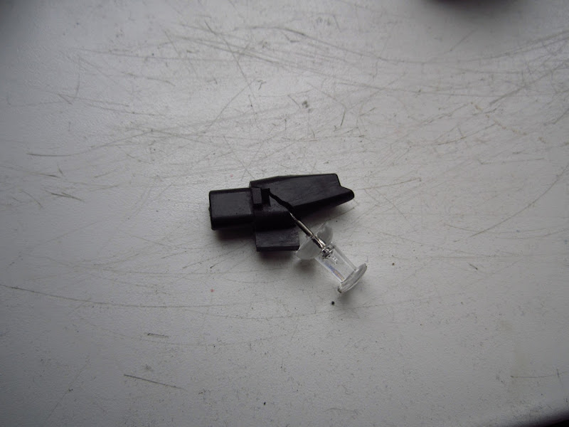

-Otto- Posted July 4, 2015 Report Posted July 4, 2015 No i sprężynka spustu poleciała. Po rozbiórce okazało się, że pękł także gwint na śrubkę w korpusie (tej z przodu) - podobnie jak dzieje się w guarderowych korpusach do glocków. Update po długim czasie, zresztą nawet długo po sprzedaży zabawki. Jeden z użytkowników przypomniał mi o tej replice, więc się wypowiem nieco. Oprócz wcześniej wspomnianej pękniętej sprężynki spustowej, rozkruszonego gwintu śruby i odpękniętego fragmentu wewnątrz zamka, wystąpiły dodatkowe awarie. Mianowicie, pękł podajnik kulek (https://lh3.googleus...00/IMG_3129.JPG), zbicia na komorze i wnętrzu zamka uniemożliwiały prawidłową pracę repliki - pluła ona gazem, zamek nie wykonywał pełnej drogi. Po wyjęciu lufy zewnętrznej i strzelaniu bez niej, problemy natychmiastowo ustępowały. Kulki potrafiły czasem wytoczyć się z lufy, ale to już raczej kwestia zbyt słabego dogięcia blaszki dociskającej gumkę HU. Dolny zawór także nie grzeszył szczelnością, potrafił nagle stać się nieszczelny. Quote
