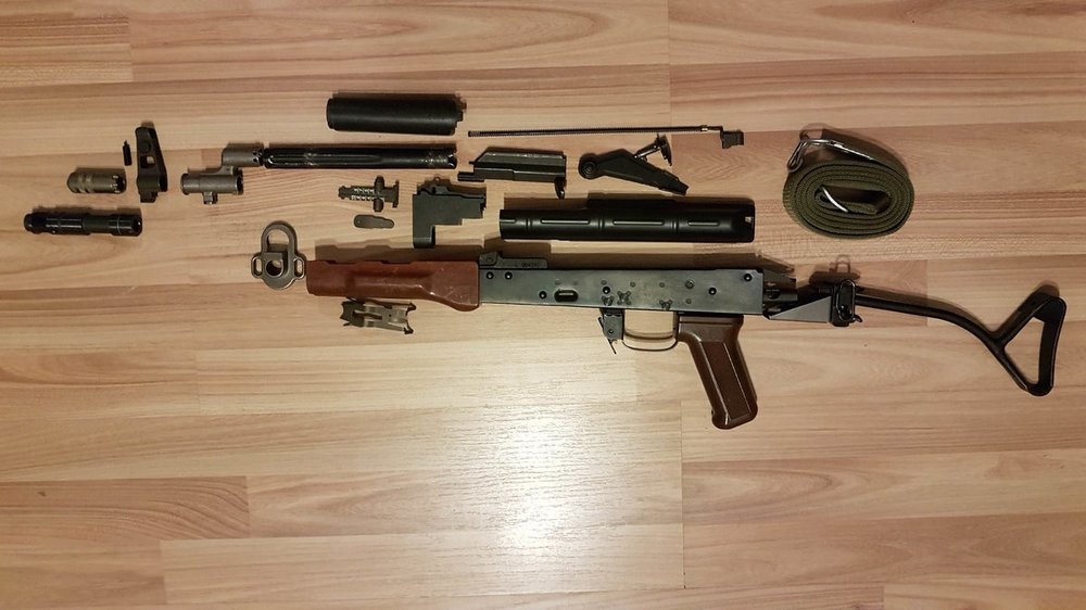

Znachor Posted November 6, 2014 Report Posted November 6, 2014 Panowie przestańcie się kłócić. O co ta kłótnia. Zamiast sypać sarkazmami i pół zdaniami to odpowiadajmy sobie na proste pytania. "skad masz szyne?" - "kupiłem na allegro" (taki ot przykład). Co wnosi do tematu spedzone blisko 200 godzin w warsztacie. Będziemy się licytować? Po co to? Nic nie wnosi też kłótnia o wcześniejszych projektach. Skończcie robić sobie nawzajem wycieczki po sobie. Tak na ostudzenie. Mój postęp prac: Quote

nori104 Posted November 7, 2014 Report Posted November 7, 2014 Co do kolby i trzpienia mam inny patent. Zamiast sprężynki i blaszki montujemy tzw. blaszkę elastyczną, sprężynującą kto jak tam sobie nazwie ( na takiej blaszce działa mechanizm smyczy dla psa , takiej samościągającej się). Nacinamy podobnie jw pokazał fumfel tyle że od góry, wsadzamy blaszke a z drugiej strony opieramy o kawałek obsady kolby. Mniej pier**lenia a działa tak samo :) Quote
fumfel hubert Posted November 7, 2014 Report Posted November 7, 2014 Zapodaj jakieś foto pliz, bo nie jestem pewien czy sobie to dobrze wyobrażam :icon_razz2: Quote
Znachor Posted November 7, 2014 Report Posted November 7, 2014 On miał na myśli blaszkę podobną do tej co masz pod szczerbinką w rodzinie AK, ja do swojego wcześniejszego tantala po prostu wstawiłem właśnie tą blaszkę z uszkodzonego boyca, zdawało to egzamin i zdaje dalej w łapkach drugiego właściciela mojego Tantala Tak wracając do tych kłótni: Każdy robi jak chce i potrafi, nie wyobrazam sobie aby ganić kogoś za to, że zleca warsztatom wykonanie elementów czy projektu czy cokolwiek innego albo za to, ze klepie coś młotkiem z blachy. Każdy robi coś na miare wlasnych możliwości. sztuką jest coś wyklepać od podstaw ale na równi sztuką jest coś dopasować z części oryginalnych, które praktycznie zawsze pochodzą z kilkunastu jednostek broni i każda część niby ta sama ale ni chu chu nie pasuje do siebie. Powtarzam, każdy robi na miare swoich możliwości. Raz lepiej, raz gorzej. No trudno. Szanuje na równi customerów zarówno tych co klepią coś od podstaw jak i tych co dopasowują coś do siebie jak puzzle (jak np ja) i jeśli mamy się szanować, a na polskiej scenie customów mają się pojawiać repliki takie, których żadna firma masowo nie produkuje i mogą one pozazdrościć jakością do naszych cacek to się uspokójcie. Przecież nie każdy ma dojścia do częsci konkretnych pod to co majstruje, ale np inny customer już ma. Czemu by nie zrobić dealu. Zawsze lepiej kupić coś rzadkiego od kogoś kto się zna na rzeczy niż laika. Nie raz handlowałem częściami z kilkoma osobami, które się tu wypowiadały, bo o to w tych chodzi. Po to wymieniamy się doświadczeniami i uwagami (nie hamskimi czy szyderczymi) aby coś powstało jak najlepiej to jest możliwe. Więc niech każdy skończy wycieczki osobiste do innych. Klepiesz młotkiem czy robisz wszystko na CNC - nieważne. Ważne, że powstają fajne customowe repliki, gdzie każda jest powodem do dumy właściciela. Koniec mojego wywodu Quote
nori104 Posted November 7, 2014 Report Posted November 7, 2014 (edited) To wygląda mniej więcej w ten sposób. Z góry przepraszam za moje zdolności manualne paintowskie :icon_biggrin: A sprężynka wycięta jest z takiego czegoś . Narazie nie mogę zrobić zdjęcia ze środka jak to wygląda na mojej kolbie ale mam nadzieję że pomogłem w wyobrażeniu sobie jak to działa :D Znachor , też próbowałem z tą blaszką od szczerbinki ale u mnie jakoś nie odbijała jak należy ( widocznie coś źle wstawiłem), a ta blacha daje rade jak trzeba. Edited November 7, 2014 by nori104 Quote
Znachor Posted November 8, 2014 Report Posted November 8, 2014 (edited) Jak wykonam ten mój patent w drugim tantalu to wrzuce fotki, ale narazie szukam ogona kolby. Nie chce ktoś odsprzedać? Chętnie przyjmę :icon_biggrin: Po prostu nie mam siły po raz kolejny pitolić się z oryginałem z AKM... Edited November 8, 2014 by Znachor Quote
