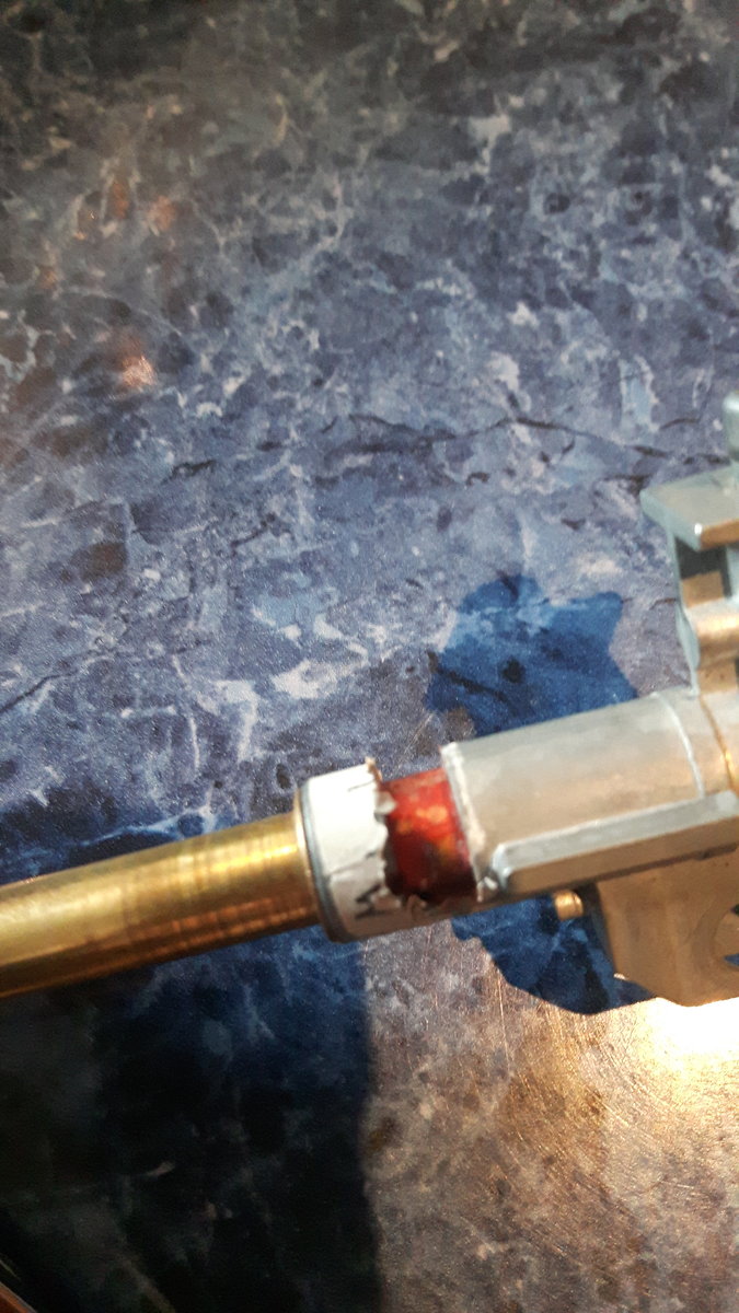

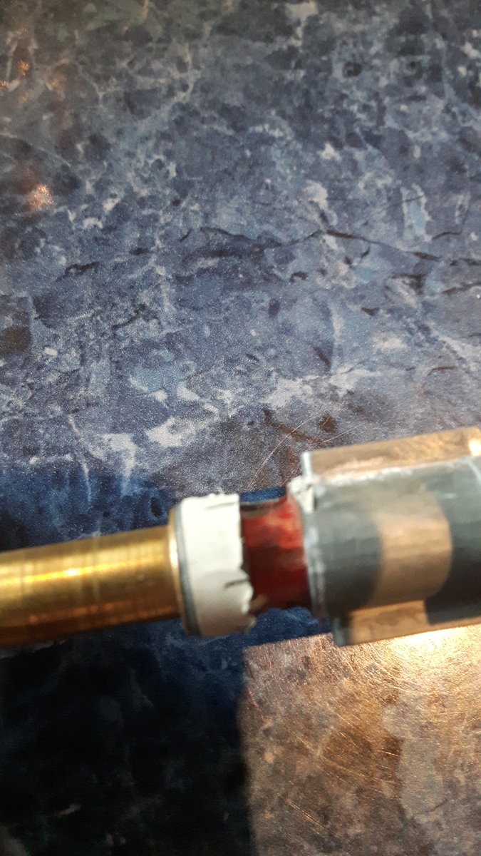

"Na koniec oglądam komorę z kilku stron czy gumka dobrze się ułożyła, zakrapiam jedna, dwiema kroplami kleju do gwintów miejsce na klips, zakładam klips i wsio. Klej do gwitow stosuje dość często, ale nie zawsze. Zależy jak sztywno lufa siedzi w komorze."
Widocznie w tym przypadku lufa nie chciała w ogóle siedzieć sztywno w komorze więc wallop postanowił dodać te "dwie kropelki" kleju do gwintów. Fakt, lufa od VSR raczej nie jest przystosowana do montażu w komorze AEG (sory za jakość zdj)
https://m.facebook.com/groups/ASG.Polska/permalink/2319149014970419/
Posted
Hmmm.... Nie rozumiem jaki to ma związek z replikami KWA i tym tematem.
Jeśli ktoś ma problem z demontazem lufy zaklejonej klejem do gwintu to jest po prostu ułomny. Tak samo jak nie rozumienie tego, że nawet gdy lufa siedzi sztywno to podczas strzelania potrafi się ona wysuwac i przekręcac. Nie wspomnę już o tym, że gdy lufa wystaje jest narażone na jeszcze więcej czynników. Potem wielkie wąty o to, że powstaje spadek fps czy też to, że kulki skrecaja. I pyk reklamacja. Nawet nie dawno był jakiś post na temat usztywnienia lufy w komorze bo komuś się ona przekręcała....
No cóż... Klej roztapia się w temperaturze 60-80*C więc nie widzę żadnego problemu w tym, aby to połączenie usztywniać i bezinwazyjnie demontować. A to, że kulki leciały na 70-80m przy 440fps o czym mówił właściciel repliki to już pominę.

"Hmmm.... Nie rozumiem jaki to ma związek z replikami KWA i tym tematem. "
Myślę, że ma to związek z replikami KWA i nie tylko bo tak wygląda jedna/dwie kropelki kleju. Widzę, że obrażanie innych jest na porządku dziennym u Ciebie. Myślę też że przeceniasz swoje zdolności serwisowania z tymi 80m na 440fps
