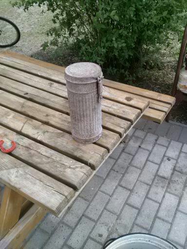

Striwaj Posted August 16, 2019 Report Posted August 16, 2019 Witam, Również posiadam niemiecką maskę przeciw gazową wraz z puszką. I stąd pytanie do szanownej grupy. Puszka jak widać poniżej raczej w złym stanie , cała zardzewiała a w środku rdza wyżarła wronie korpus wraz ze swastyką(od drugiej wojny światowej walała się u rodziny po gospodarstwie,) zaś maska sypie się w rękach(nie jest istotna w tym pytaniu). Jak zabrać się do jej odnowy czy pozostawić w oryginale bo nie ukrywam ,że będę raczej celował w reko. Czytałem w wątku o kwasie szczawiowym przy tym u szanownego Snipernr1 puszka posiadała farbę u mnie rdzę ,wgniecenia i krew włożoną w to by ją otworzyć po latach zamknięcia. Nie posiadam obecnie lepszych zdjęć z powodu przebywania poza domem. Z góry dziękuję za wszelką pomoc. Pozdrawiam Striwaj Quote
