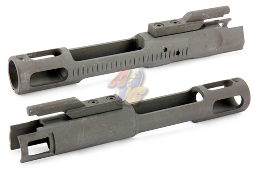

=Vincent= Posted July 18, 2011 Report Posted July 18, 2011 (edited) Dzięki, spróbuję jeszcze domowym sposobem go naprawić. Puki co pierdziele się za pomocą pilnika i suwmiarki ze stalowym boltem, co się dało to dałem do frezowania. Resztę jadę manualem. Do komory wrzuciłem gumkę sylikonową systemy - pasuje ale nie miałem jeszcze możliwości sprawdzenia jak śmiga. http://www.gb-tech.com.tw/newsite/pdoduct_img/32-M4%20and%20416%20Parts/VF9-FPN-M4G-ST01.jpg Ten zasrany cycek na który nakłada się sprężynę rozwalił mi lower'a. Modlę się aby materiał był alu, to jeszcze się uda to naprawić. (wywalił ściankę i cały zestaw wypada przez gniazdo maga) Docelowo zamierzam go spiłować by ponownie nie miało to miejsca - kara musi być :icon_exclaim: Adapter wszedł mnie 40zł. Jeśli ktoś sobie życzy takowy to zapraszam na pw. Z racji tego, że całkowita długość zależy od zastosowanej dyszy trzeba mi przesłać żądany wymiar. Zastanawiam się, czy nie wyfrezować sobie bolta, na wzór tego z vfc by nie męczyć się pilnikiem nad tym co mam. No, wszystko zależy jakie wyjdą koszta. Edited July 18, 2011 by =Vincent= Quote

=Vincent= Posted October 9, 2011 Report Posted October 9, 2011 Po wielkich bataliach udało mi się uruchomić ponownie moje MK18. Kila rzeczy na które wpadłem: W VFC pojawił się problem (nie tylko u mnie, gdzieś na gasguns ktoś o tym pisał) firing pin wybija sobie ściankę. Udało mi się to naprawić wiercąc dziurę i wstawiając metalowy kołek, który zalałem klejem. Problem jest o tyle poważny, że uniemożliwia strzelanie z repliki, gdyż firing pin wraz ze sprężynką wypada z body. Powodem tego jest metalowy kołek od FP na którym osadzona jest sprężynka powrotna, podczas gdy hammer uderza w FP, zniekształca się ścianka i koniec końców odpada. Rozwiązaniem tego jest (moim zdaniem) spiłowanie tego cycka. Bawiąc się z repliką zdecydowałem się na wywalenie z mechanizmu firing pin lockera, w moim przypadku okazał się zbędny, gnat strzela na single i full auto bez problemu. Kolejna modyfikacja to wymodelowanie brzegów loading nozzle - przy pracy bolta uszkadzają uszczelkę od magazynka i czasem uniemożliwiają pełne zamknięcie bolta Bawiąc się z magami zauważyłem, że zawory są wkręcane do magazynka tak, że mają 50% przepustowości :teeth: 5/6 moich magów. Należy zdjąć plastikową część z maga i dokręcić zawór tak aby uzyskać pełną przepustowość. Co do maga dobrze jest też poodkręcać śruby od wspomnianej plastikowej części maga - w wielu przypadkach wystają ponad plastikową obudowę. Skrobnę coś jeszcze jak przyjdzie do mnie nowy gaz. Quote
=Vincent= Posted October 17, 2011 Report Posted October 17, 2011 Otrzymałem odpowiedź reklamacyjną od VFC, napisali, iż bardzo przykro im z powodu recievera oraz bolta i mogę sobie dokupić nowe ich wersje: Reciever wraz z BC i FP - 100$ bolt - 35$ Zdjęcia nowych części, które mi dodatkowo wysłali wydają się być od HK. Poprosiłem ich aby mi potwierdzili, czy są w pełni kopatybilne z ichniejszym m4. A oto zdjęcia: Quote
Amadem Posted October 17, 2011 Report Posted October 17, 2011 No nareszcie poprawili cały mechanizm Bolt Stop i Firing Pin. Nie będzie problemów z zacięciem suwadła i wybijaniem dziury w lower receiverze. ^^ Quote
