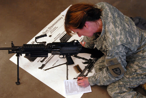

reni18 Posted February 26, 2011 Report Posted February 26, 2011 Witam, chciał bym uzyskać taki efekt do m249 http://i44.tinypic.com/20ieu6u.jpg http://lh4.ggpht.com/_c8vFySTZa5I/R59tCIA4FSI/AAAAAAAAP2Q/5EtfEDfsOmc/080126-A-0870H-003.jpg http://image42.webshots.com/43/6/78/89/2520678890089700654SXaHsR_fs.jpg zeszlifowałem korpus szlifierką oscylacyjną i tak to wyszło http://img688.imageshack.us/i/p1170178.jpg/ http://img84.imageshack.us/i/p1170179g.jpg/ Pytanie kierowane jest do osób które podobne rzeczy już robiły, otóż nie wiem jaki podkład położyć "tzn kolor to pewnie czarny" ale jakiej firmy oraz jaka farby nawierzchniową, nie ukrywam, że wolał bym aby była odporna na ścieranie i warunki atmosferyczne. Z góry dziękuje za odpowiedz.
Ryba1993 Posted February 26, 2011 Report Posted February 26, 2011 Nie potrzebnie zdarłeś tą oksydę,żadna farba w spray-u nie będzie tak odporna od oksydy. PS: Ja dałbym sobie z tym na spokój za naprawdę nie wielkie pieniądze lakiernik samochodowy może Ci to teraz pomalować.
Tomek_GGRS Posted February 26, 2011 Report Posted February 26, 2011 Ja używałem do malowania czarnego matu od firmy boll. Malowałem replikę ponad rok temu i nic się nie ściera, nie ma odprysków, nie liczę oczywiście rys powstałych w wyniku eksploatowania :)

reni18 Posted February 26, 2011 Author Report Posted February 26, 2011 Ale czy dawaliście podkład? Na allegro ktoś sprzedawał m249 za 1500zł, i była właśnie tak pomalowana na realistyczny sposób A czy tek farby które podajecie to malowane były części metalowe czy plastikowe. Ja myślałem, że pomalował czarny podkładem i potem chyba srebrnym, chociaż chciał bym przeczytać Wasze opinie na ten temat.
reni18 Posted February 26, 2011 Author Report Posted February 26, 2011 Znalazłem gościa od saw'a http://allegro.pl/pj-m249-para-saw-tuning-elcan-i1426833460.html i właśnie taki efekt chcę uzyskać, ale bez użycia aerografia.
Ryba1993 Posted February 26, 2011 Report Posted February 26, 2011 (edited) To wygląda jak przetarcie,ale nie do tego stopnia jak Ty to zrobiłeś. Ostatnio myślałem o pomalowaniu repliki i przez przypadek trefiłem na stonkę o hysrografice to znaczy nanoszeniu skomplikowanych wzorów na równie skomplikowane powierzchnie. http://hydrografika.pl/ Edited February 26, 2011 by Ryba1993
FRAGER Posted February 27, 2011 Report Posted February 27, 2011 Nie potrzebnie zdarłeś tą oksydę,żadna farba w spray-u nie będzie tak odporna od oksydy. Jaką oksydę? Gdzie Ty tam oksydę widziałeś? Całość jest najnormalniej w świecie malowana przy tych replikach, a nie oksydowana. Reni18 - jak nie chcesz używać do tego aerografu to zapytaj na jakimś forum modelarzy. Oni tam malują nie tylko aerografem (choć to chyba najlepsza opcja) i uzyskują podobne efekty. Jak chcesz mieć tylko taki kolor konkretnie, bez efektów przecierania, idź do lakierni proszkowej. Wypiaskują Ci komorę zamkową ładnie, dobiorą kolor i będziesz miał trwale i bardzo ładnie pomalowaną replikę. Nie skasują Cię za to jakoś dużo. Najpierw zadaj sobie tylko pytanie - czy chcesz to mieć zrobione dobrze, czy tanio? Bo dobrze i tanio to raczej tego nie zrobisz, chyba że po znajomości.
