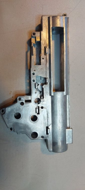

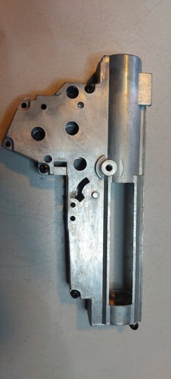

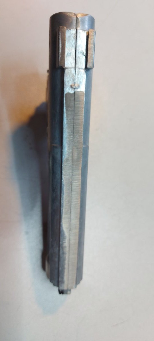

Zamówiłem w Azteko szkielet V3 z szybką wymianą sprężyny, po miesiącu w końcu go dostałem. Sugerowałem się opiniami na temat firmy ICS, dostałem coś takiego: Nawet Chinczycy chyba lepsze robią.
