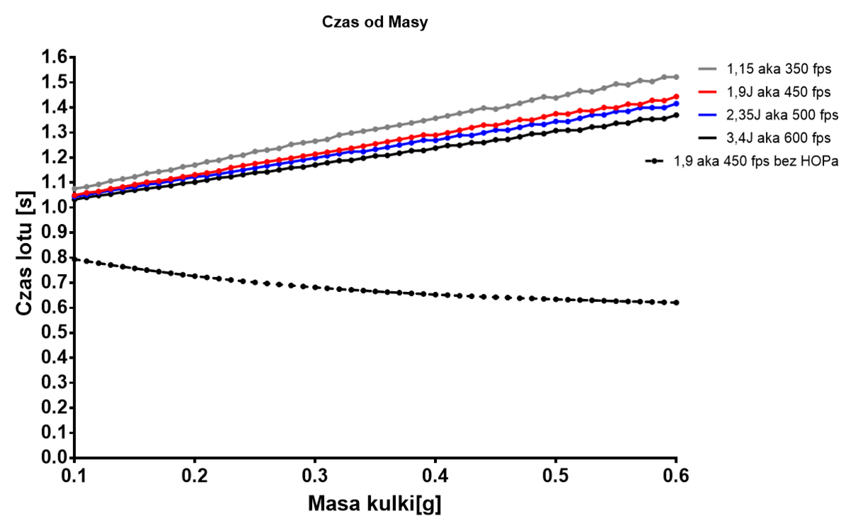

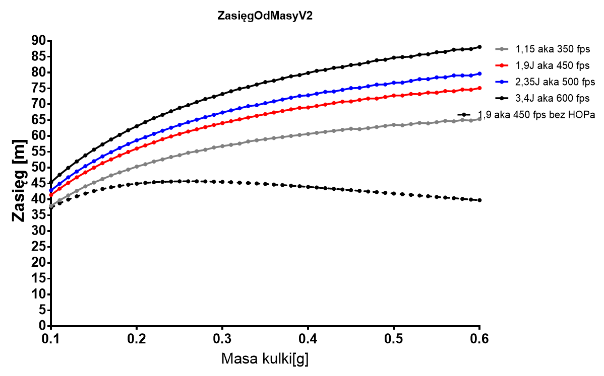

Fakt, iż dalej leci jest głównie związany z faktem, iż kulka jest opóźniana zgodnie z II zasada dynamiki Newtona, a=F/m. Innymi słowy im większa masa, tym wolniej spada prędkość. Co prawda, na początku, kulki o mniejszej masie mają większą prędkość, ale siła oporu jest proporcjonalna do kwadratu prędkości - innymi słowy, bardzo szybko następuję wyrównanie prędkości, a wtedy kulki cięższe będą wolniej spowalniane. Jest i nie jest prawdą. Znam repliki 300 fps @0.2g strzelające na 0.4 - Mk 23. Inna rzecz, że one raczej mają sporego Joul Creepa. Generalnie jednak, ogranicznikiem jest podkręcanie hopa. Dla niższych FPS, by kulka była dobrze podkręcona, trzeba jej nadać bardzo duży spin. W praktyce, dla wielu replik z niskimi FPS hop albo nie zdoła podkręcić, albo spowoduje stratę wariackich ilości FPS (w modelu biorę wartosc FPS przy ustawionym hopku), albo wręcz zablokuje kulkę. No, ale nie jest to regułą. Każda replika jest inna. Do tego dochodzi kwestia, ekonomii - w RKM raczej 0,48 odpadają;p Nie używałem tych programów. Ze wstępnego spojrzenia, to całkiem fajne, ale nie wiem czy dobrze wszystko implementują, bo mam pewne uwagi;p -

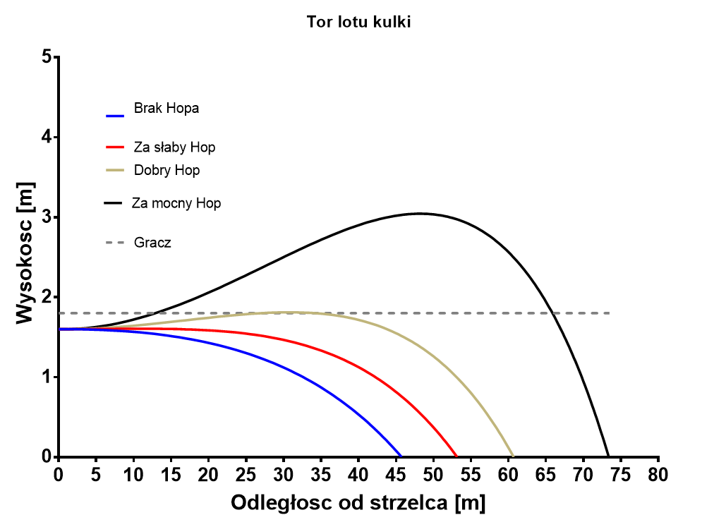

By być dokładnym program, to tak naprawdę skrypt w Matlabie. Jeśli więc masz Matlaba mogę podesłać, (jak odpowiednio "przeczyszczę" program, by można go było pokazać innym). W teorii skrypt chodzi także na darmowym środowisko Octave, ale nie testuje go na nim, więc nie mogę dać gwarancji, że jakieś błędy się nie pojawią. Co do współczynnika oporu, to tak daje jego wartość uśredniona. Z jednej strony, oznacza to iż dokładne zasięgi, trochę będą się różniły od "rzeczywistej" sytuacji, z drugiej strony z moich testów wynika, iż różnice nie są jakieś specjalnie wielkie, a to o co mi najbardziej chodziło (wzrosty zasięgów) są liczone w praktyce dobrze. Co do czasu lotu w zależności od masy, to mi wychodzą takie wyniki Więc tak, duża zmiana masy kulki, powoduje niewielki przyrost czasu kulki:) Dorzucę jeszcze zasięg od masy od razu: PS By było jasne, te akurat wykresy są przeprowadzane w sytuacji, gdy strzela się na wprost, czytaj nie "parabolą" -
Jako fizykowi, którego pasją jest ASG często zdarzało mi się zastanawiać nad fizyką w naszym hobby. Ostateczności, może nie tyle z nudów, ale z ciekawości, co z tego wyniknie napisałem program obliczający tor lotu lot kulki w zależności od różnych czynników, takich jak masa energia (czy jak to woli fps) ustawienia hopa kątowi pod jakim strzelamy wysokości z jakiej strzelamy itd, itd. Obecnie, powoli sobie go testuje i jednocześnie szukam co można za jego pomocą przetestować. Póki co wymyśliłem ( cześć już zrobiłem) następujące kwestie zależność zasięgu od energii (FPSów) zależność od masy kulki zależność czasu lotu kulki od masy kulki zależność czasu lotu kulki od energii kulki tor ruchu dla różnych ustawień Hop-upa zasięg w zależności od kąta strzelania, poprawki jakie trzeba brać dla różnych zasięgów maksymalny zysk zasięgu przy strzelaniu poniżej celu przy zbyt dużym hopie. zależność ustawień Hopa od energii i masy kulki tor lotu kulki w z i pod górkę Jak łatwo się domyślić, nie tyle szukam jakiś rewolucji, co potwierdzenia starych prawd i znamieniem tych zależności z informacji jakościowych na ilościowych - czyli np zamiana stwierdzenia, że zwiększenie fpsów zwiększa zasięg, na kwestie o ile może zwiększyć ten zasięg. Efekty prac na pewno zaprezentuję publicznie:) TL:DR Ma ktoś pomysł do czego ten skrypt można jeszcze zastosować;p? Przykładowy uzyskany wykres PS Pół żartem pół serio, mimo że jestem modkiem nie wiedziałem gdzie dać ten temat na forum;p
