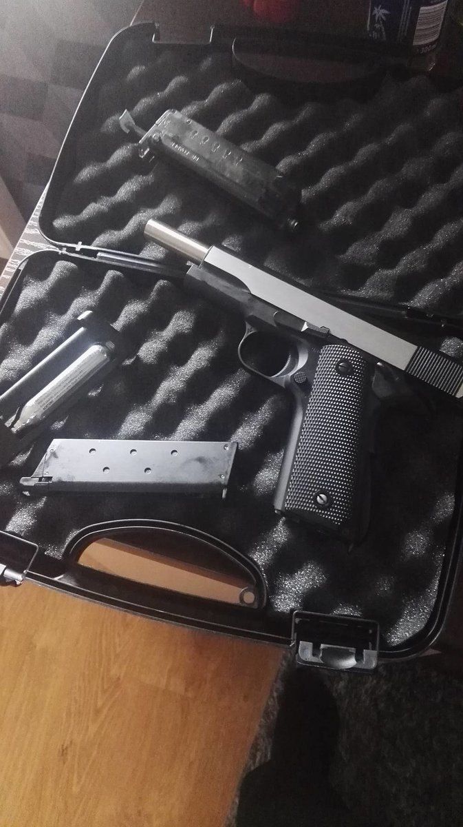

PROBLEM ROZWIĄZANY, najwidoczniej wyrobiła się głowica tłoka - wymieniłem na nową od Guardera (zestaw wzmocnionej głowicy tłoka) koszta około 30zł z wysyłką. 1911 działa świetnie :D nie pluje gazem po łapach, jest mocniejszy blow-back, i myślę że moc repliki delikatnie wzrosła. Pozdrawiam. -

hejoo, problemy z repliką: Army 1991 R31 - magazynek GG max na kilka strzałów 5-8 - magazynek Co2 taka sama sytuacja 8-10 strzałów - replika pluje przy GG jak szalona po rękach, wydaje mi się że za dużo gazu ucieka bokiem - zamek często nie wraca, strzela i nie załadowuje następnej kulki jak się ręcznie przeładuje to wystrzeli a później już tylko pfff i koniec gazu... (tak jakby odrzut zamka był zbyt słaby) Od początku z magiem GG było średnio ale strzelał powiedzmy max cały magazynek szło wystrzelać. przy CO2 mogłem 2 magazynki całe i dopiero koniec. Nie jest to uwarunkowane temperaturą gdyż ciągle było strzelane w tych samych warunkach (strych). Dodam że replikę mam od nowości, zasadniczo od samego początku nie było jakoś z nią super... po zakupie CO2 maga fajnie się strzelało, teraz już kicha ani GG ani co2 :x Co może być problemem ? -
