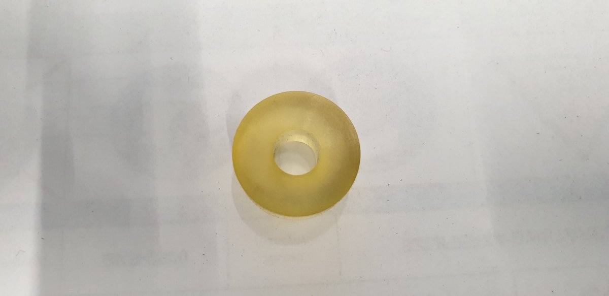

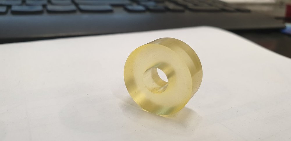

  5. Glowica cylindra MaxxModel, glowica tloka Retro Arms POM płaska. Zderzak na MaxxModel oryginalnie był jak w wyciszonych, usunąłem go i wkleiłem przycięta gumę jak na załączniku powyżej, czyli ok. 4-5mm, ładnie wycisza, tylko martwilem się aoe, ze nie jest idealnie na 12, ale skoro wystarczy pełne zazebienie, to nie ruszam.
  6. Cześć, Ostatnio chciałem poprawić AOE za pomocą gumy naklejonej na głowicę cylindra, problem w tym, że aby idealnie ustawić AOE "na godzinę 12" z założoną sprezyna, musiałem wkleić zderzak o grubości 1cm, przy czym na cylindrze typ 2 spadek był ponad 150fps, więc wymieniłem cylinder na typ 0 i poprawa była praktycznie niezauważalna. Macie jakieś pro tipy, jak ustawić aoe, aby nie zabieralo, aż tyle pojemności cylindra ? Dodam, że guma jaka dałem, jest miękka, nigdy nie miałem sorba w ręce, ale patrząc na filmiki, zachowuje się porównywalnie do sorba używanego przy powyżej 400fps

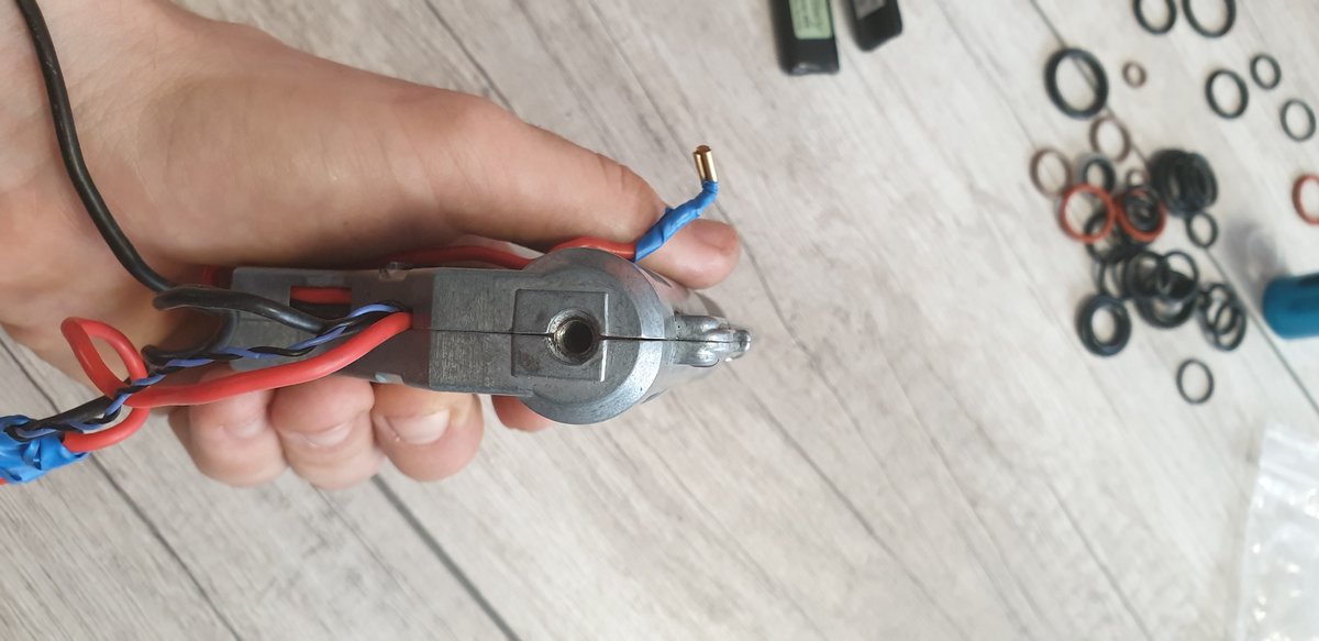

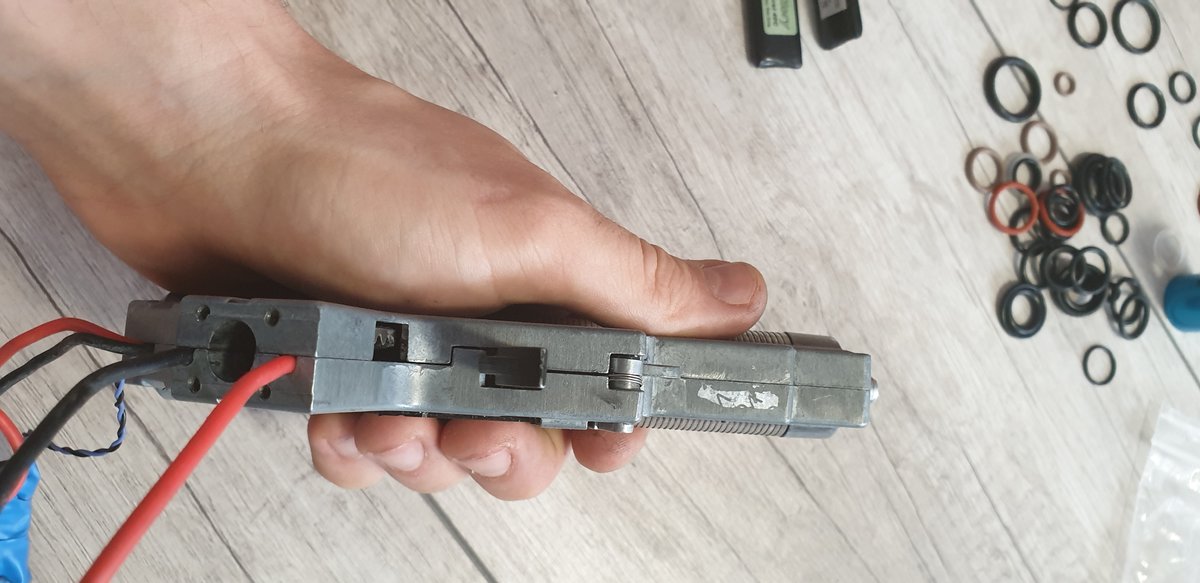

  15. Nie mam na tyle czasu, aby przekładać graty z GB do GB... Problemem była dźwignia przerywacza ognia, wymieniłem na stockowa EA i jest ok. Problemem wciąż jest niedomykajacy się GB nawet bez gratów w środku, normalna rzecz w chinczykach ?
