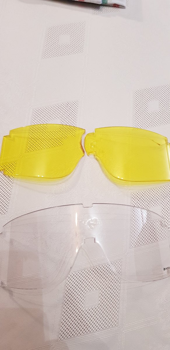

[NIE POLECAMY] Gogle GX-1000 - chińska podróba Bolle X800
Szycha201 replied to siemionman's topic in Ochrona oczu i twarzy
Kilka strzałów z mojej snajperki 570fps. Żółte chińska kopia x800, białe oryginalne x800 Bolle. Chińczyk poddał się po 4 strzałach rospryskując sporo odłamków. ( chińska szybka nowa, Bolle już zmęczona kilkoma trafieniami na strzelankach) Wnioski polecam wyciągnąć samemu. -
