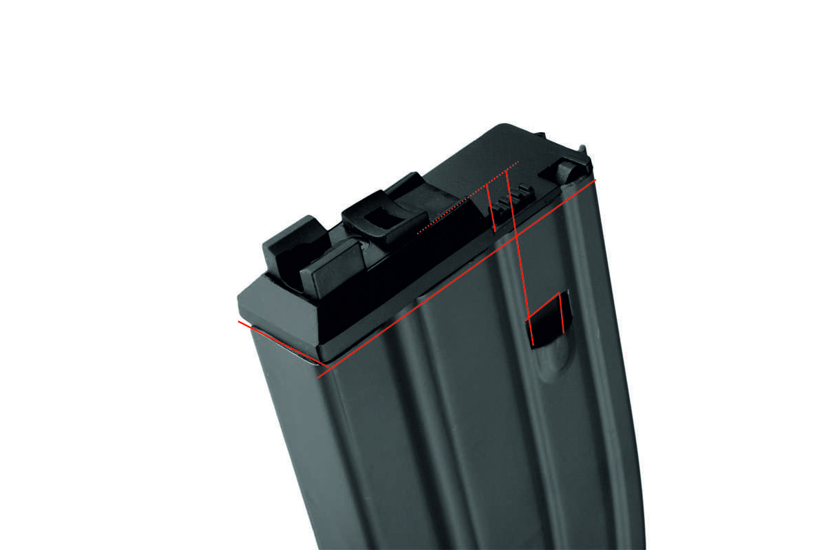

poprawiłem grafikę na bardziej czytelną tak myślę i dodałem wartości od SigmaPLK czy mógłbyś uzupełnić dla mnie o brakujące? -

Mam proźbę czy mógłby ktoś dla mnie wymierzyć magazynek do m4 open bolt szczególnie miejsca zaznaczone na czerwono na obrazku. lub czy ktoś ma na sprzedaż magazynek na GG. -
