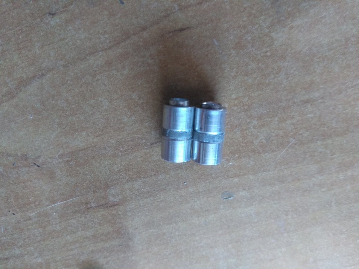

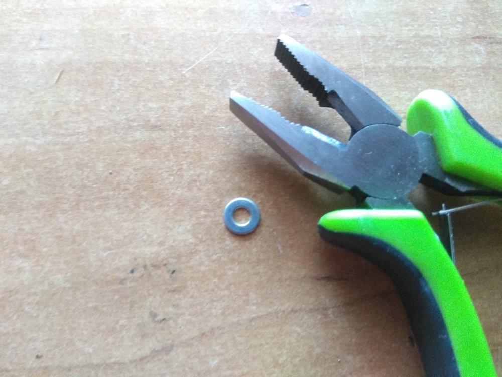

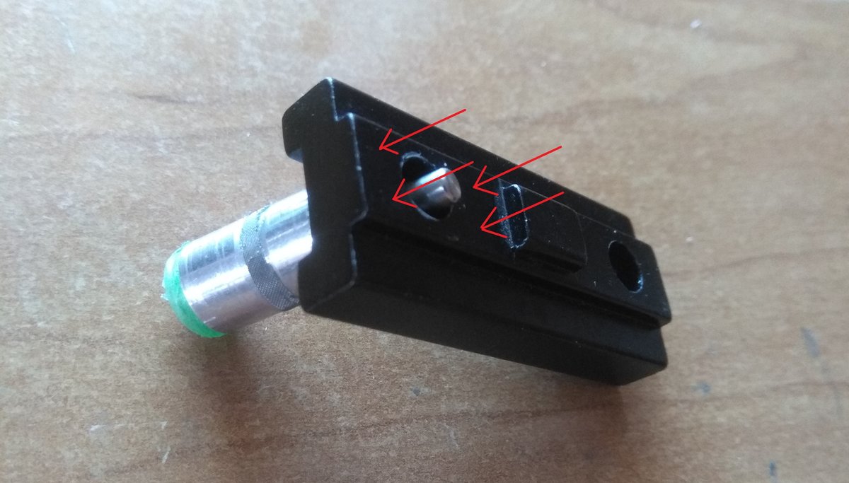

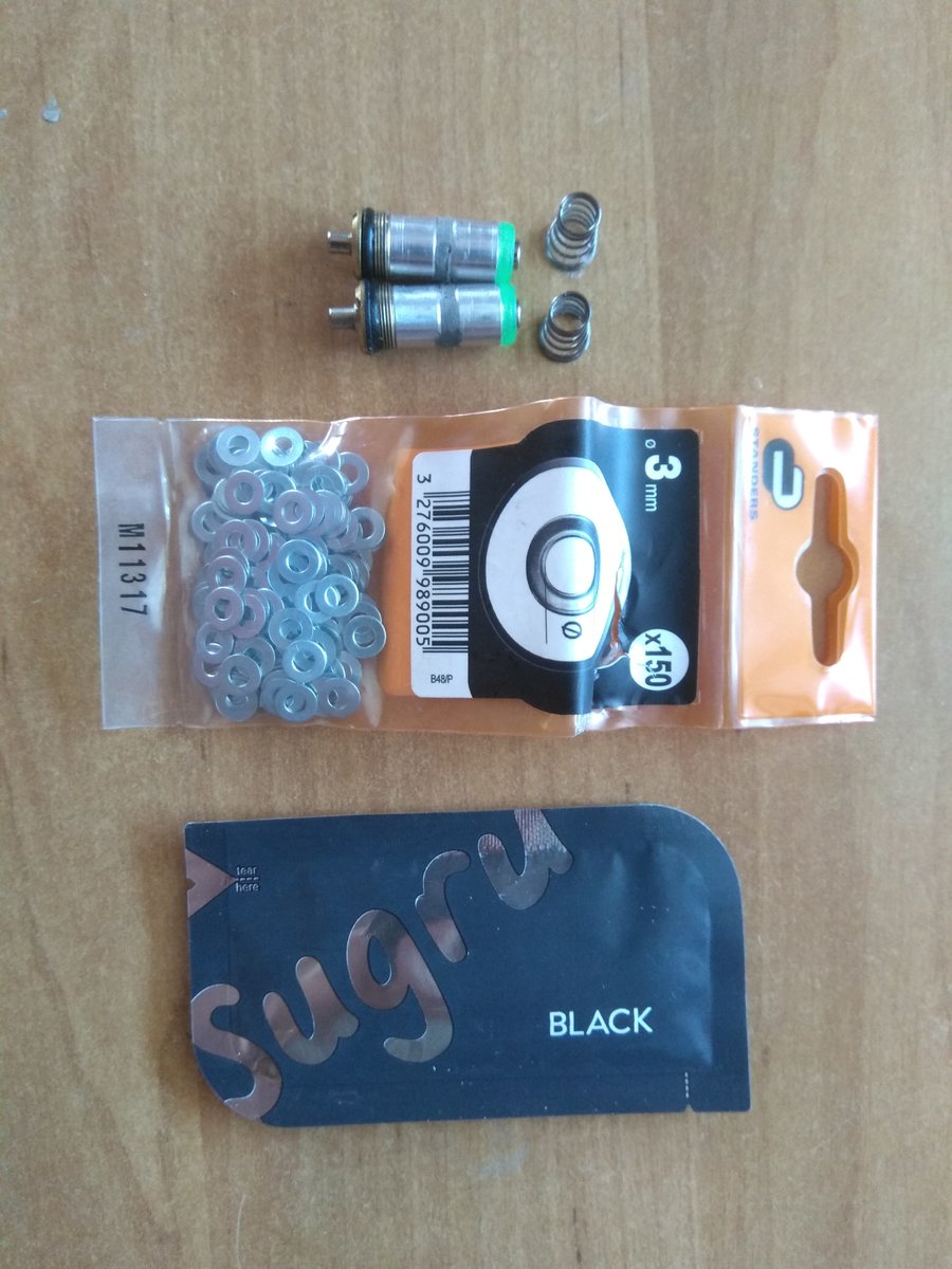

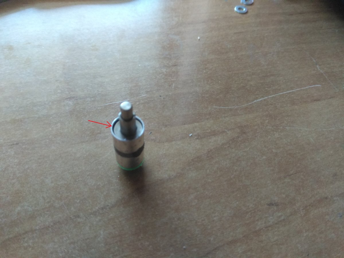

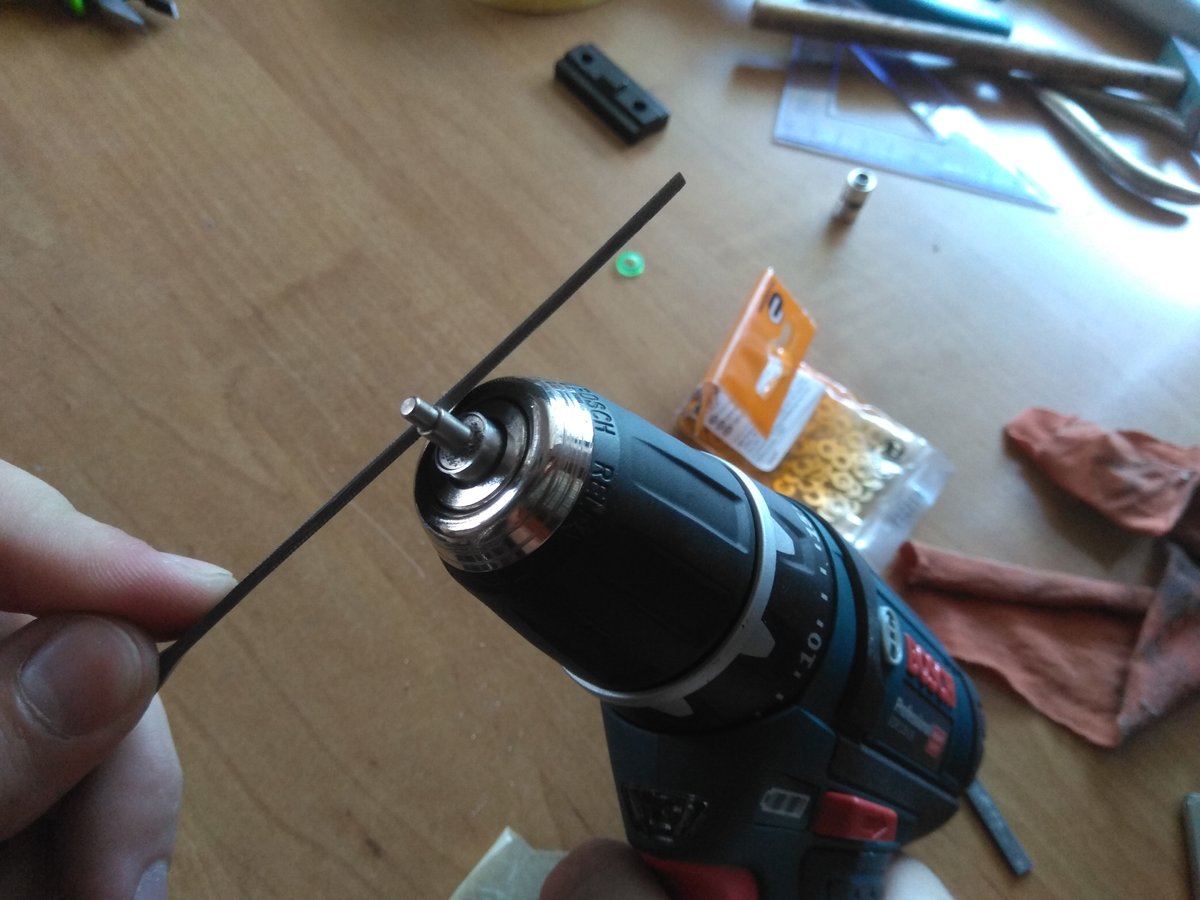

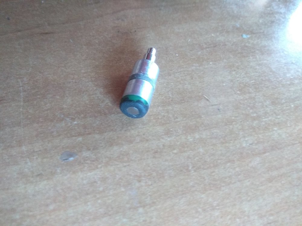

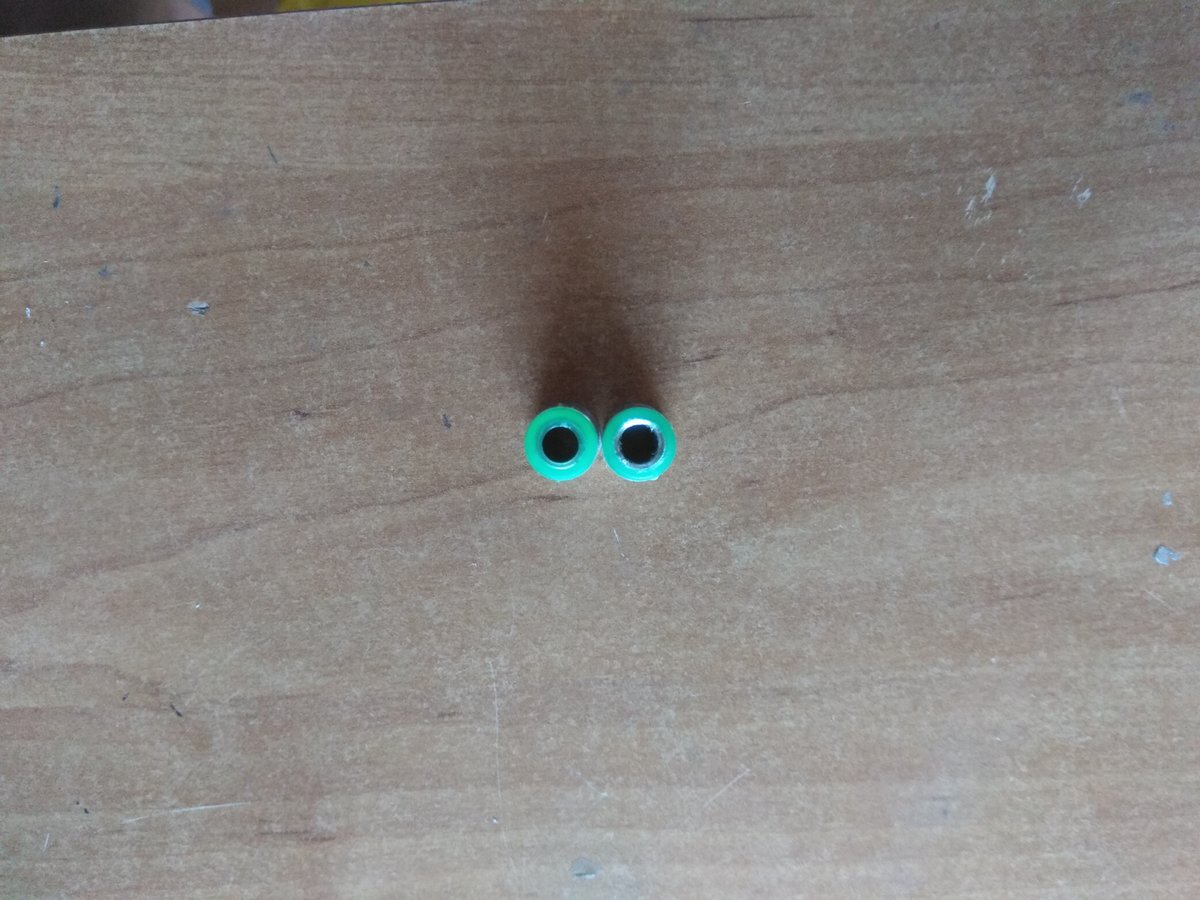

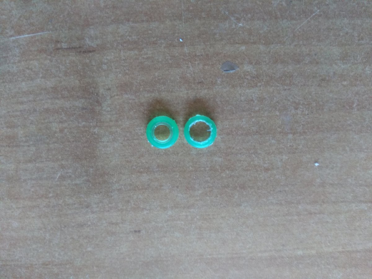

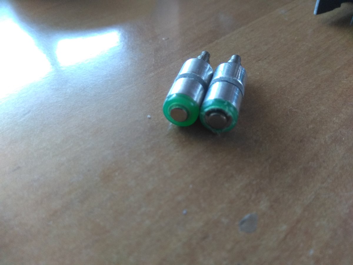

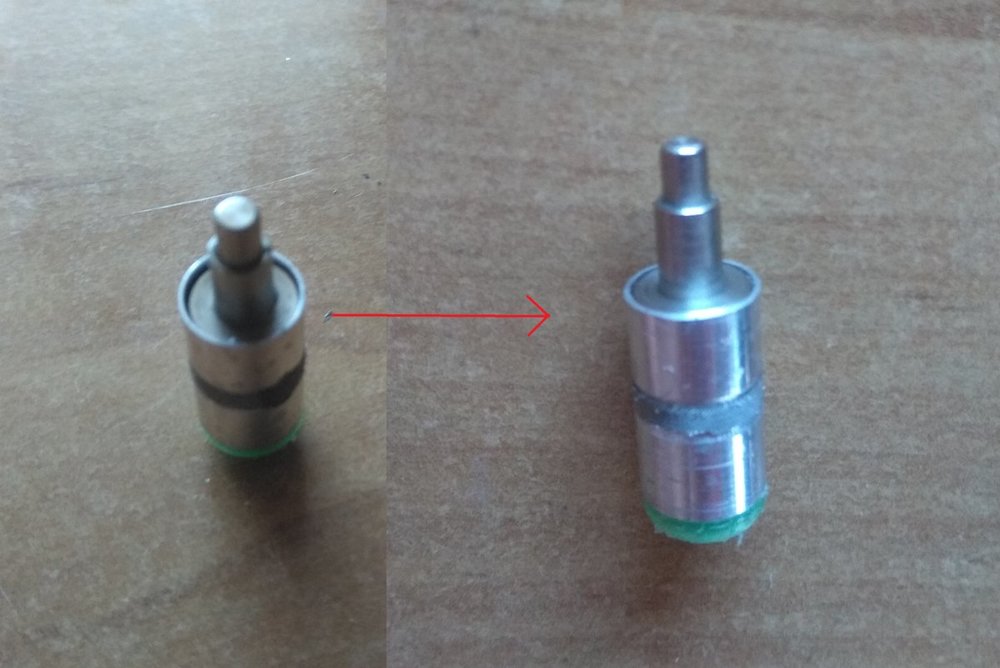

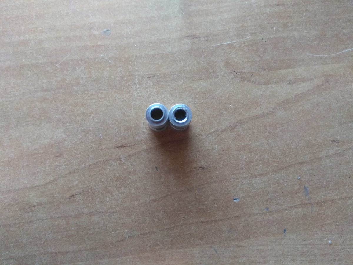

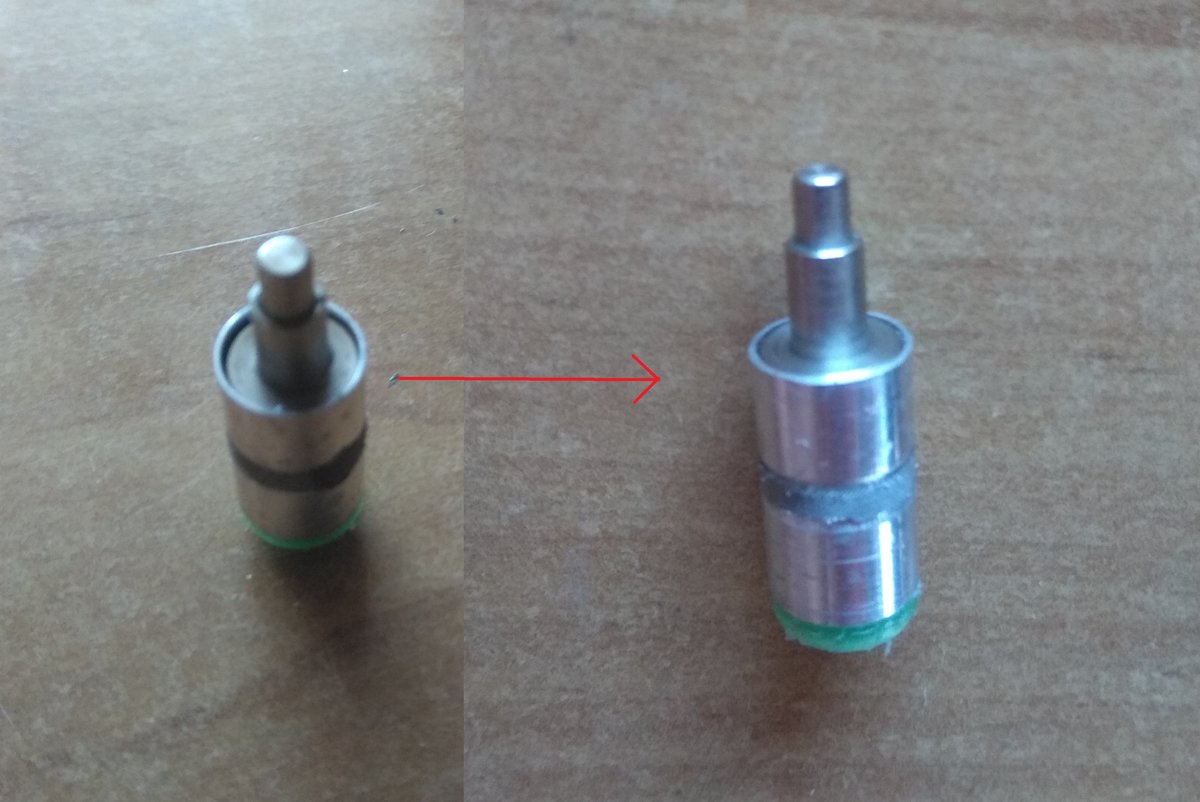

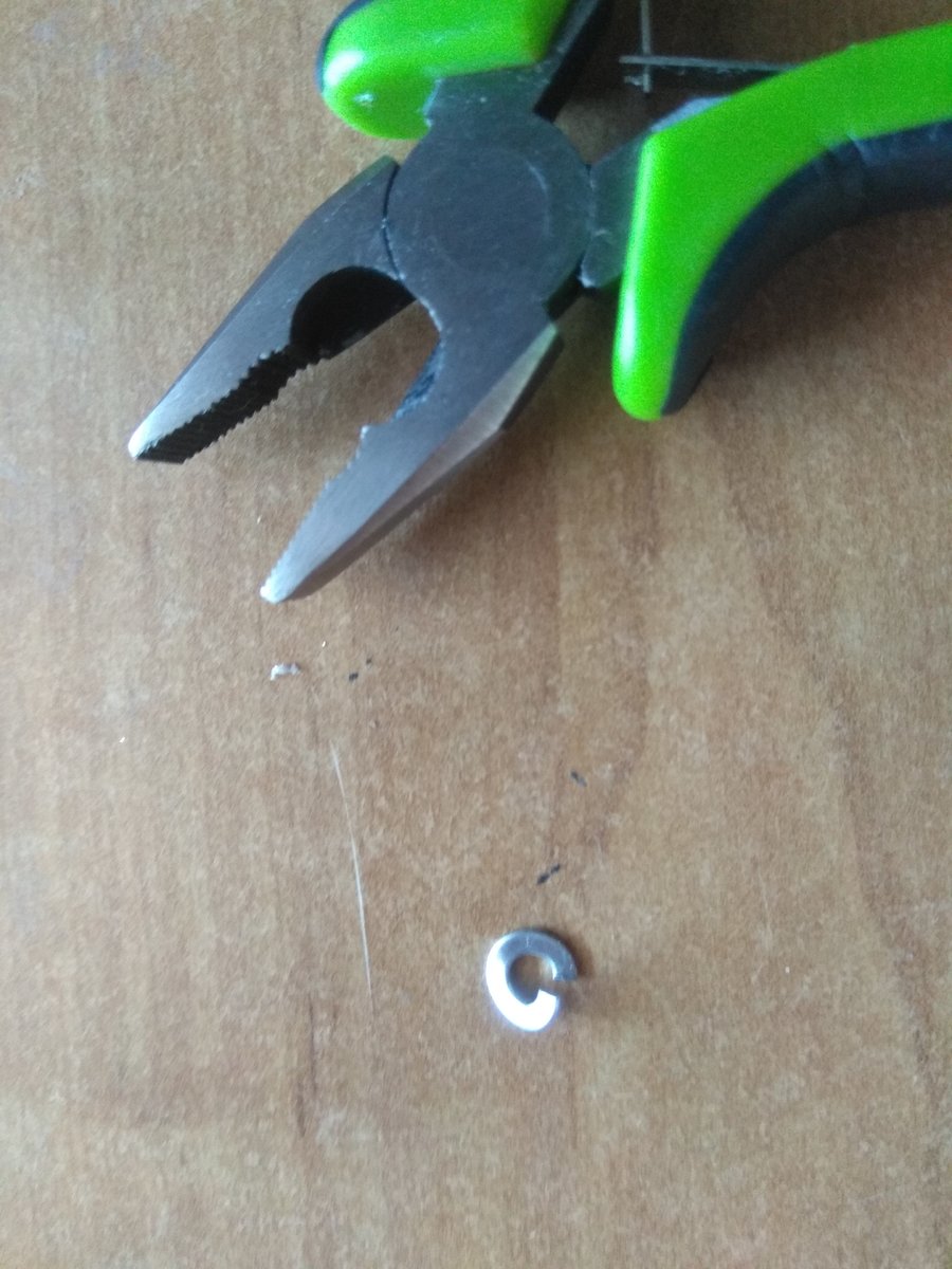

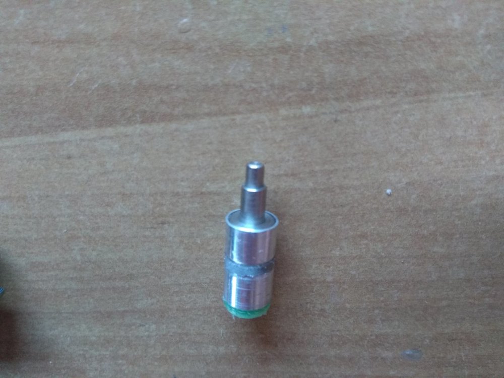

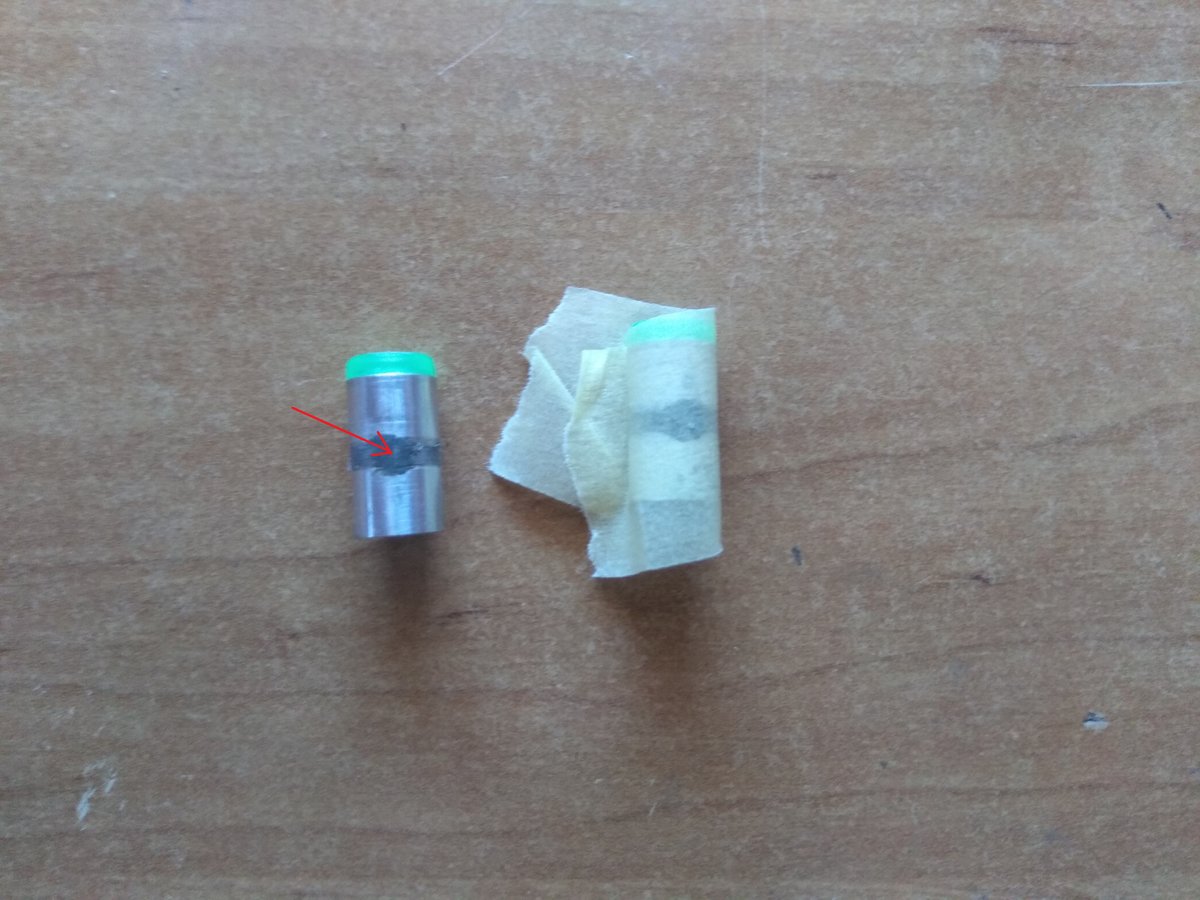

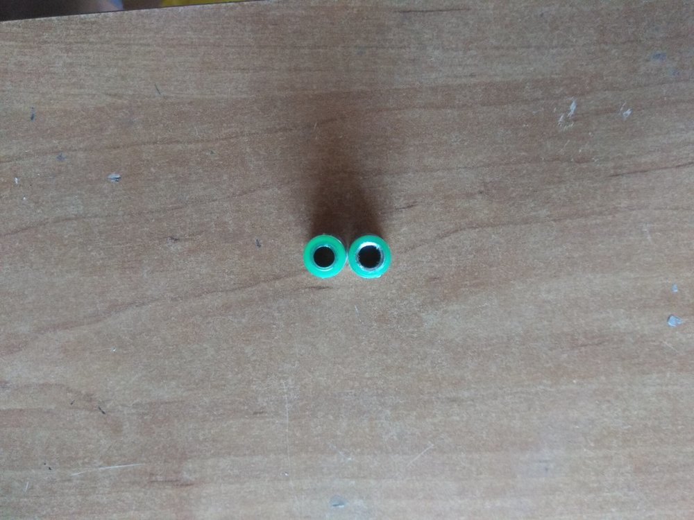

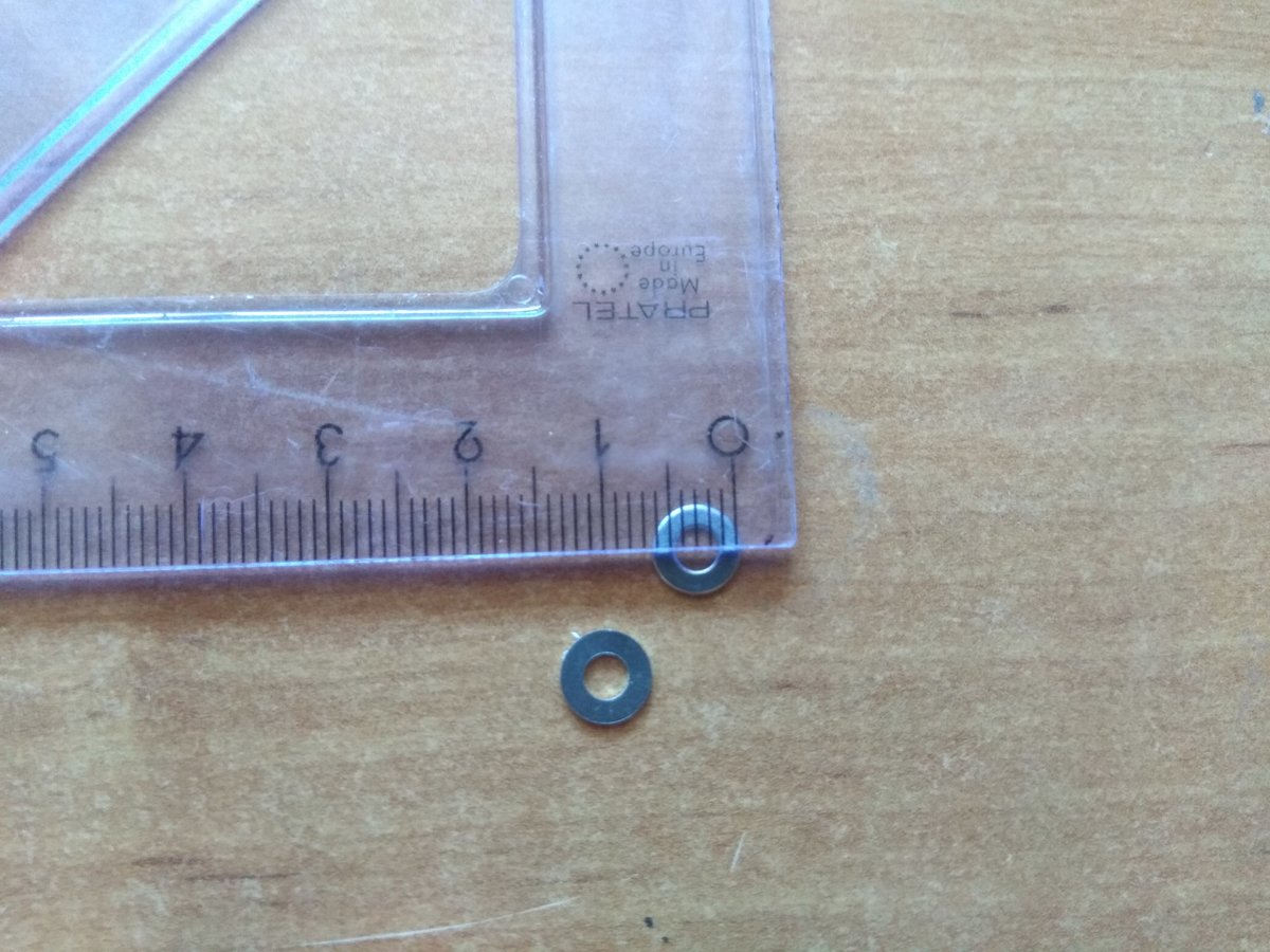

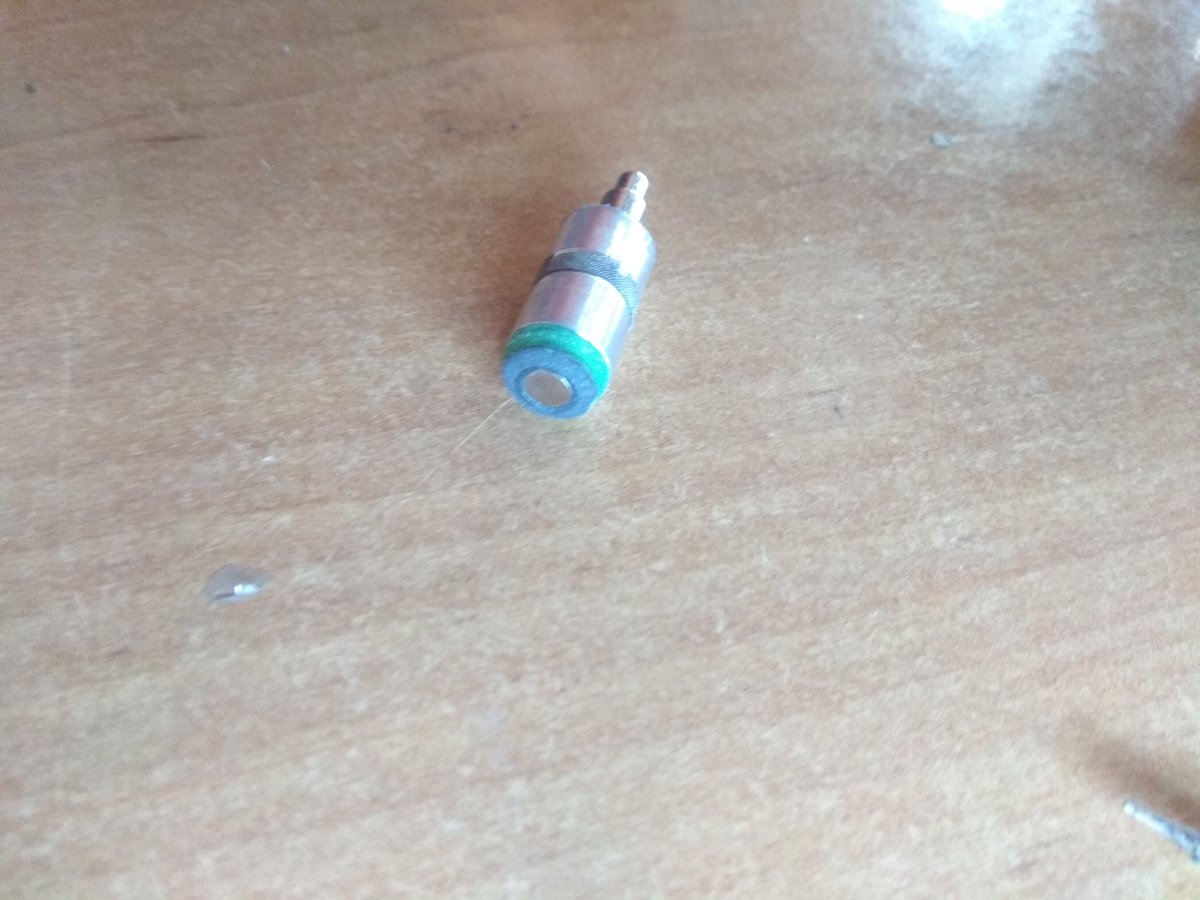

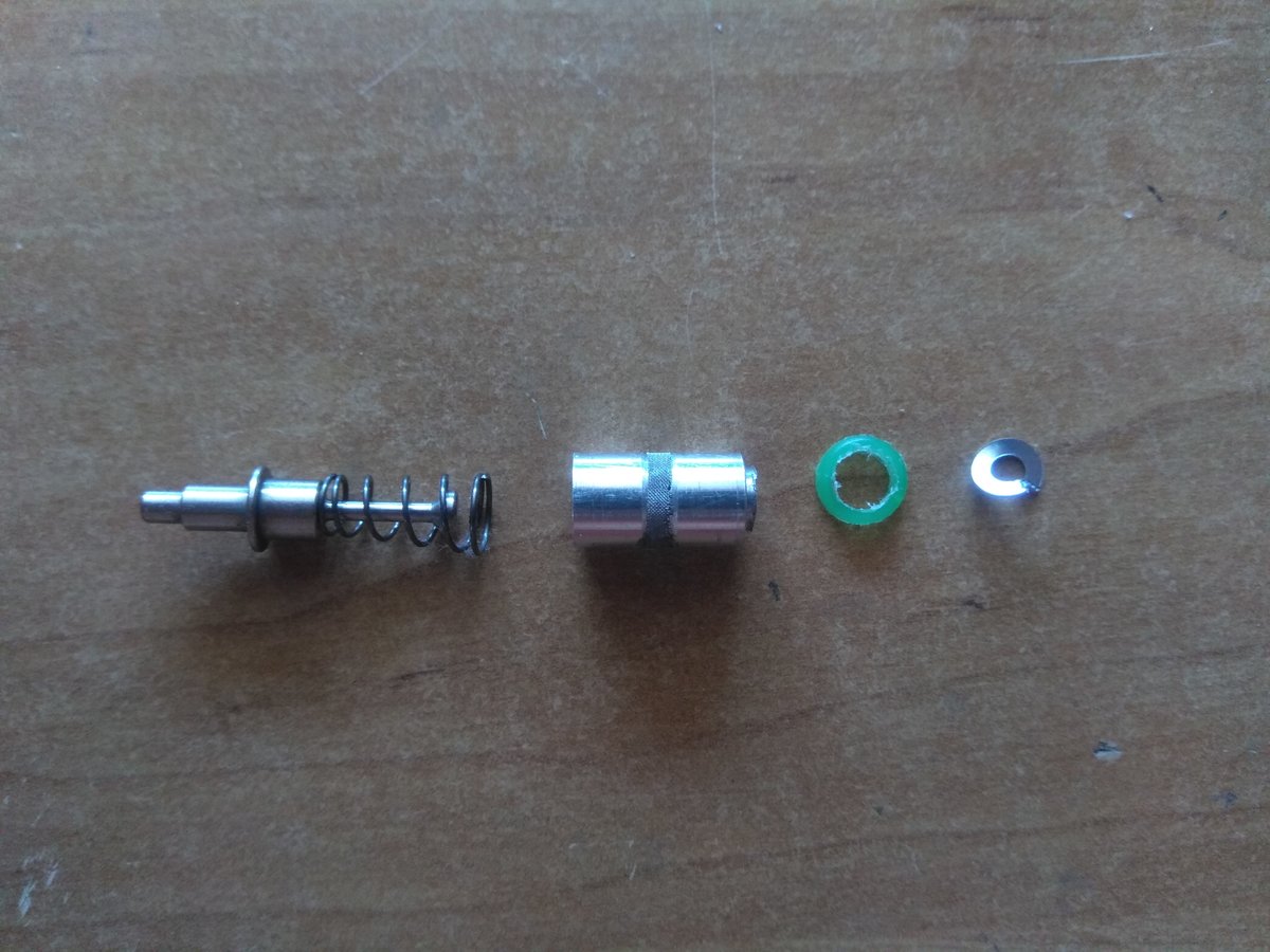

  1. Również chciałbym dołożyć cegiełkę do rozbudowy naszego forum, więc podzielę się podobnym poradnikiem naprawy magazynka CO2. Z góry przepraszam za jakość zdjęć. Długo kminiłem nad tym jak rozwiązać problem na dobre i szukałem odpowiedniego materiału pod uszczelkę. Z pomocą przyszło SUGRU - wydaje się, że ma do tego właściwości wręcz idealne: twardość w skali Shore'a 70, co odpowiada większości uszczelek; delikatnie zmniejsza swoją objętość po wyschnięciu; możliwość nadania dowolnego kształtu; stosunkowo tani. Link do filmu instruktażowego mojego autorstwa -> https://www.youtube.com/watch?v=COwf1hOpSFw No to przystępujemy do działania. Prócz narzędzi (wkrętarka/wiertarka, kombinerki, młotek, pilnik) będziemy potrzebować oczywiście kompletnego zaworu CO2, małych podkładek (średnica zewn. ~6mm, średnica wewn. 3mm) no i rzeczonego Sugru. Pierwszym krokiem jest przyklejenie stalowej siatki do aluminiowej tuby zaworu, gdyż niestety w oryginale jest ona luzem i znacznie utrudnia to potem montaż zaworu. Należy nałożyć odrobinę jakiegoś mocnego kleju na łączeniach siatki (trzeba uważać żeby nie zakleić otworów w aluminiowej tubie) i zakleić to taśmą np. malarską żeby siatka siedziała na miejscu aż klej wyschnie. Następnie należy poszerzyć otwór zaworu (używałem wiertła 7mm) tak, aby pasowała stalowa podkładka. Najłatwiej jest to zrobić trzymając zawór i uszczelkę w palcach gdyż uszczelka się wtedy nie obraca. Efekt powinien wyglądać mniej więcej jak na zdjęciach poniżej. Kolejnym krokiem jest przecięcie stalowej podkładki. Przed złożeniem zaworu (sprężyna jak na zdjęciu) polecam porządnie wyczyścić wszystkie elementy, gdyż po tym kroku nie będziemy mieć więcej dostępu do wnętrza zaworu. Teraz przyszła kolej na pozbycie się zaznaczonego na zdjęciu brzegu aluminiowej tuby. Zmniejsza on powierzchnię styczną uszczelki, co prowadzi do przecieku gazu. Trzeba znaleźć coś metalowego z otworem mniejszym jak aluminiowa tuba, a większym od stalowego trzpienia, założyć to na zawór jak na zdjęciu (z tym, że zawór powinien być prostopadle do np. biurka) i uderzyć delikatnie młotkiem w zaznaczone miejsca. Dzięki temu nie tylko brzeg się zmniejszy, ale też stalowa uszczelka będzie miała kształt stożka. Żeby usunąć resztę, należy zamontować cały zawór w wiertarce/wkrętarce i używając jej, jako tokarki zeszlifować nadmiar materiału pilnikiem lub mini szlifierką. Tak przygotowany zawór można w końcu zakleić Sugru (również pod zieloną uszczelką i stalową podkładką). Czas schnięcia 24-48h. Po wyschnięciu koniecznie trzeba obrócić stalowy trzpień względem aluminiowej tuby kilka razy w jedną i w druga stronę (zawór w rękę, trzpień obracamy kombinerkami). Dzięki temu mamy pewność, że trzpień całkowicie odkleił się od uszczelki zrobionej z Sugru. Można teraz „otworzyć zawór” zapierając go np. o biurko i usunąć nadmiar kleju. Ostatecznie należy nadać uszczelce kształt szlifując ją w ten sam sposób, co metalowy brzeg tuby kilka kroków wcześniej (polecam użyć mini szlifierkę). Gotowe, zawór można zamontować w magazynku. Nie należy go jednak dokręcać na siłę!
