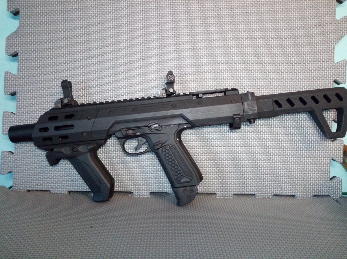

  4. Ciężki temat, bez HPA może być ciężko bo nie masz różnych dysz jak w SSX303, jeśli masz zestaw do HPA już to jest sporo łatwiej, na niskim ciśnieniu mój AAP po wymianie dyszy, sprężynki w zaworze dyszy, na lufie 6.01 455mm na kulkach 0.48 stabilnie ma energię 2,65 J, niestety nie wiem jak z celnością bo dopiero buduję DMR na tej platformie. Jak masz za dużo pieniędzy, drukarkę 3D i lubisz eksperymenty jak ja to w sumie śmiało, why not ;) Do modyfikacji od razu w AAP jest młotek zbijaka na łożyskowany, do wymiany lufa zewnętrzna z plastikowym gwintem na metalowe cudo... fajna platforma własnie dla takich wariatów jak ja co lubią robić dziwne rzeczy w życiu. Np ostatnie cudo do AAP jakie zmalowałem ;)
