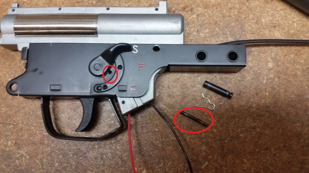

    Odnośnie w/w pina, otrzymałem w końcu odpowiedź od LCT. Przesłali w niej wymiary pina , by móc go samodzielnie dorobić: Średnica: 3,1mm Długość: 25,7mm Na jednym z końców widać rowkowanie wzdłużne. Wrzucam dla potomnych.

    W mojej G3 przepadł pin znajdujący się pod selektorem ognia. Po próbach dokupienia w/w pina u różnych dystrybutorów oraz u samego LCT , maile albo zostały bez odpowiedzi, albo sklep stwierdził iż musi zamówić opakowanie zbiorcze w/w części aby była dostępna . W związku z powyższym, czy ktoś posiada wymiar, lub może zwymiarować wspomniany pin, lub posiada wspomniany pin na sprzedaż :) ?
