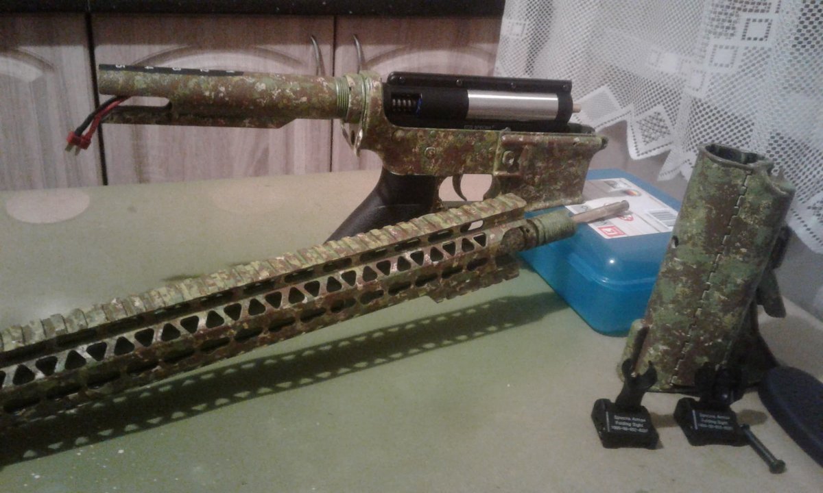

  2. Jeszcze takie pytanko techniczne, po ściągnięciu przedniego chwytu (keymoda) mam gołą lufę zewnętrzną i pierścień okrągły z dziurami na śruby do frontu. Teraz tak front mam przesunięty o 1mm w prawo w stosunku do uppera na łączeniu risa mam delikatną różnice jak to zniwelować, dokręcić troszkę mocniej tą obejmę czy jak.. Bo już próbowałem i nie idzie (zalany klejem czy jak i czy to tradycyjny gwint prawy czy może lewy) a nie chcę zepsuć. Czy może po prostu delikatnie podpiłować wejścia na śrub we froncie aby się przesuną o ten 1mm. Co do szczelności to wydaje się szczelna. tłok, cylinder, głowice, dysza jest na strzykawkę. Dysza- komora podobnie, nawet po przyłożeniu wyciągniętego gb do komory z lufą i wciśnięciu tłoka łapie szczelność. W ogóle to dziwne bo po wyjęciu z pudełka miała te 450 a wymiana lufy i gumki dała 430 nawet teraz po założeniu starej gumki ciągle jest 430. A dodam tez że gumka stock była na jakiś klej :P tak samo głowica cylindra...
