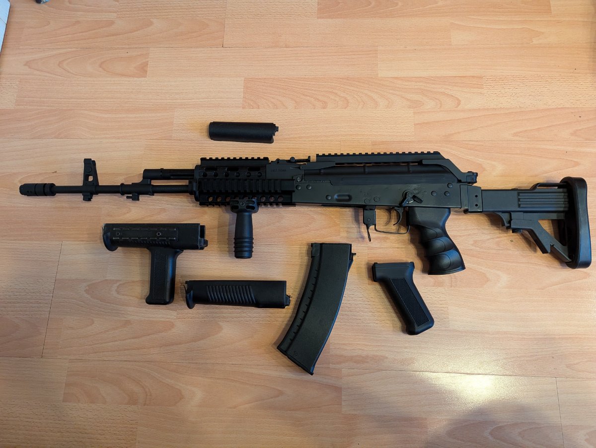

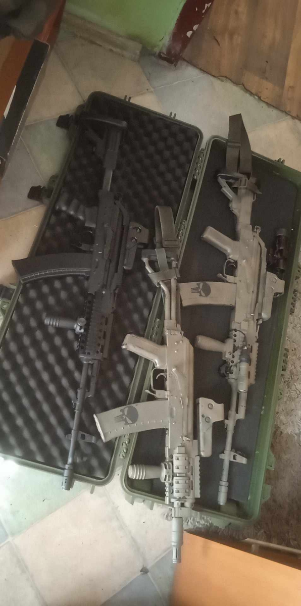

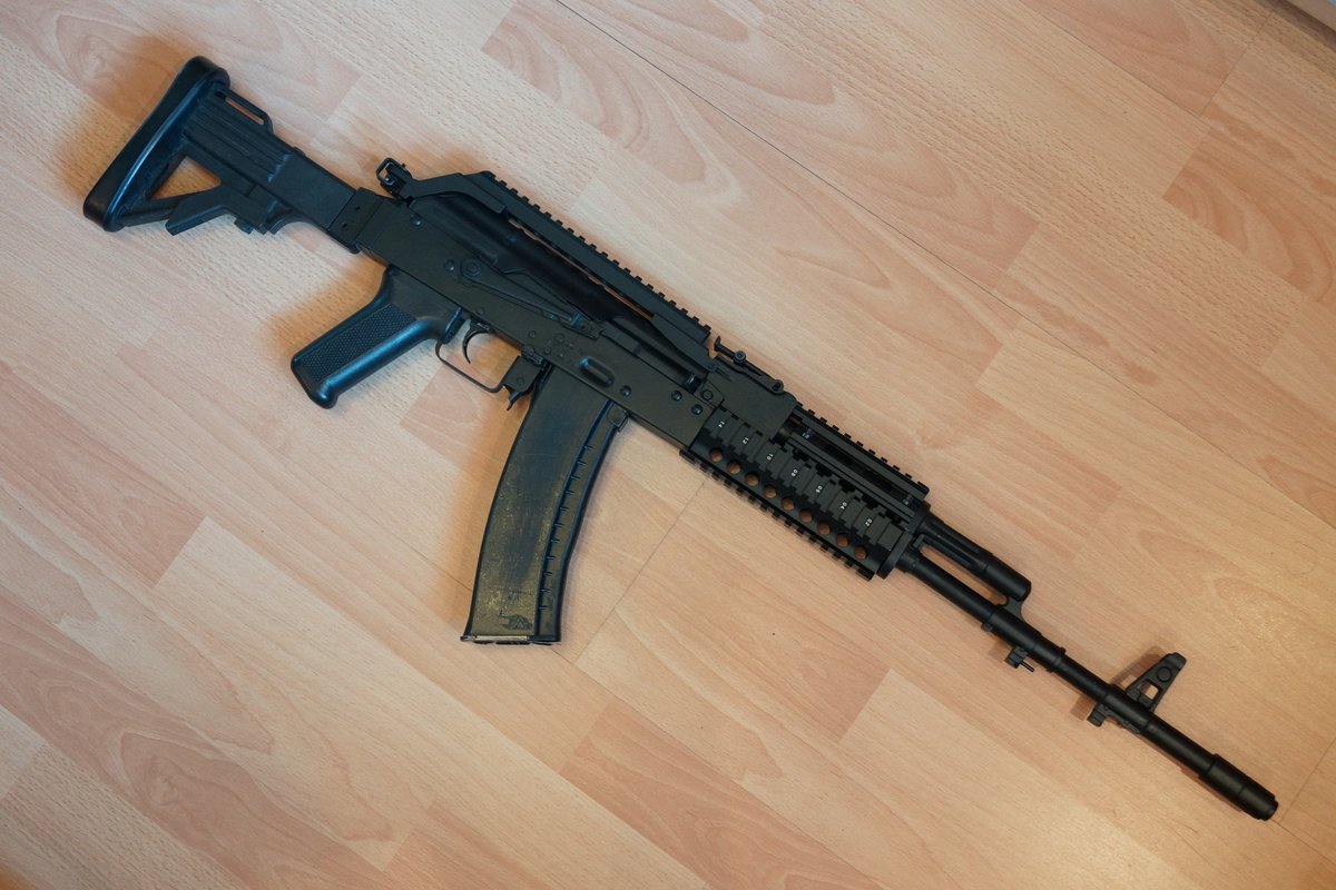

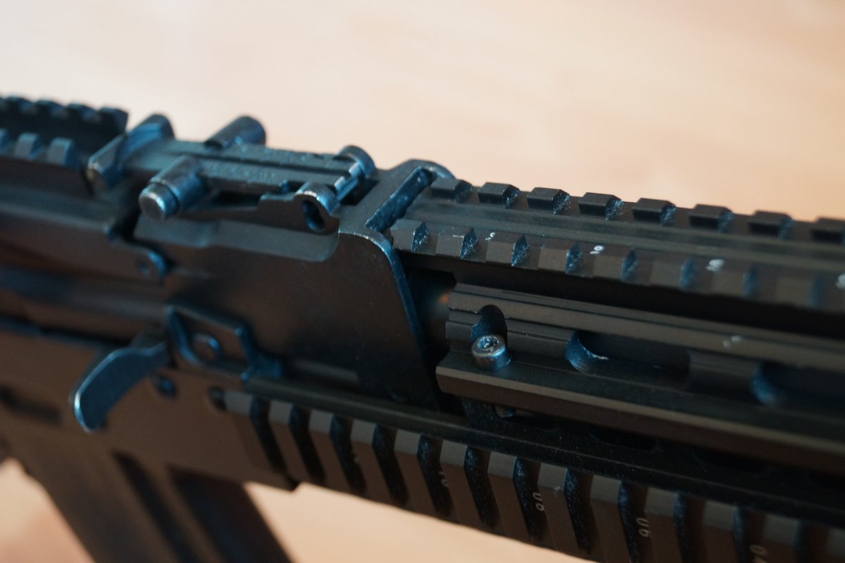

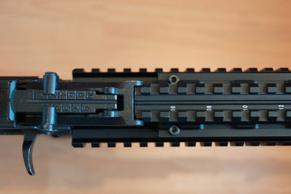

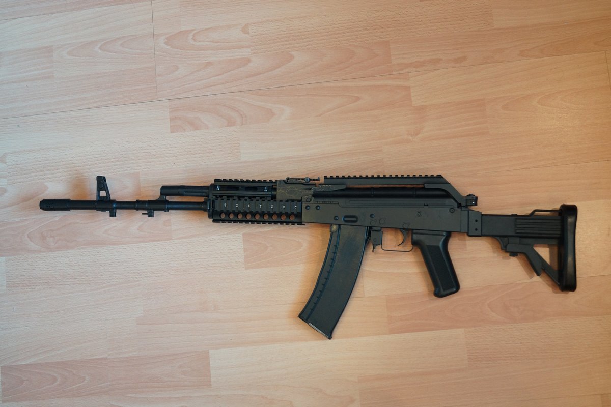

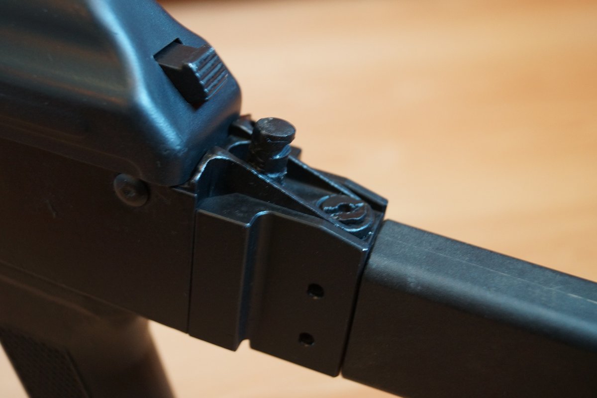

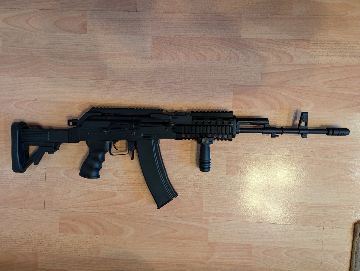

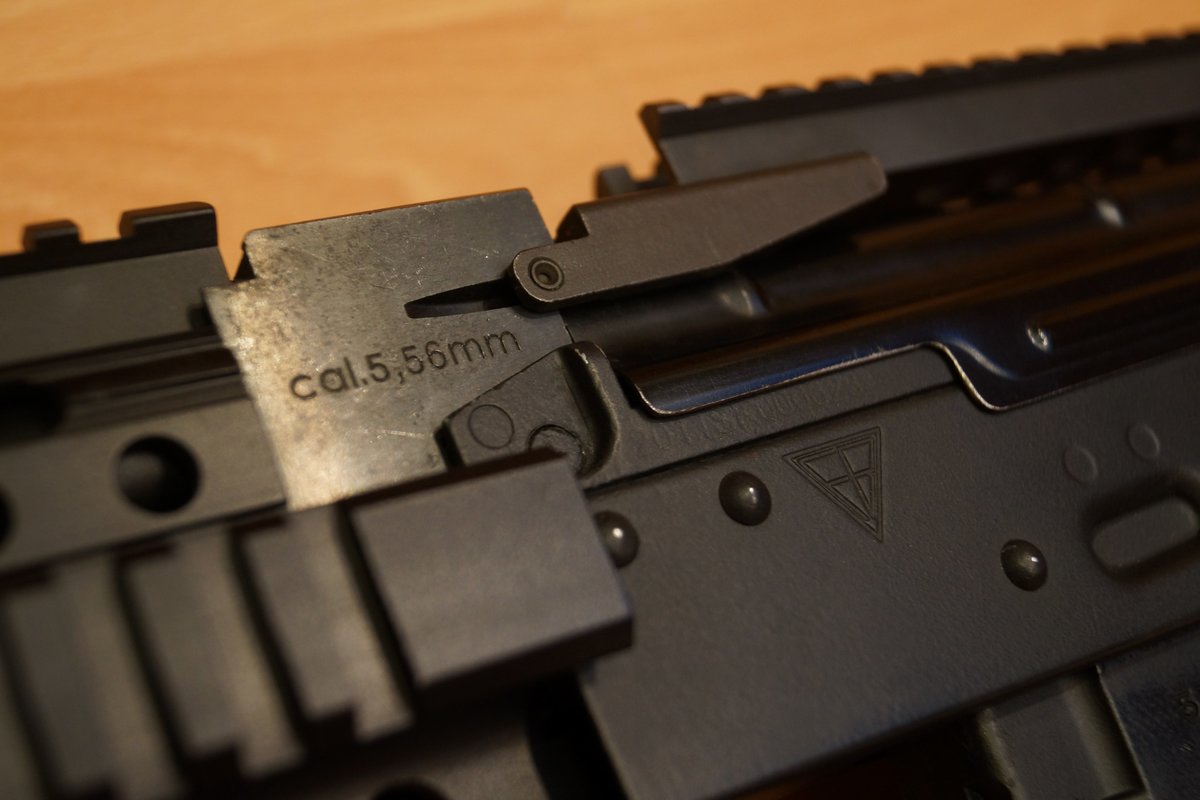

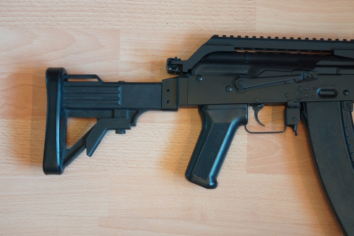

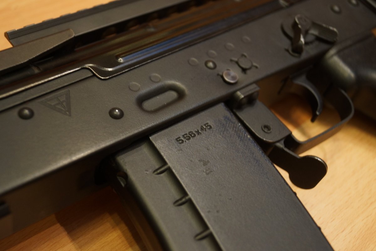

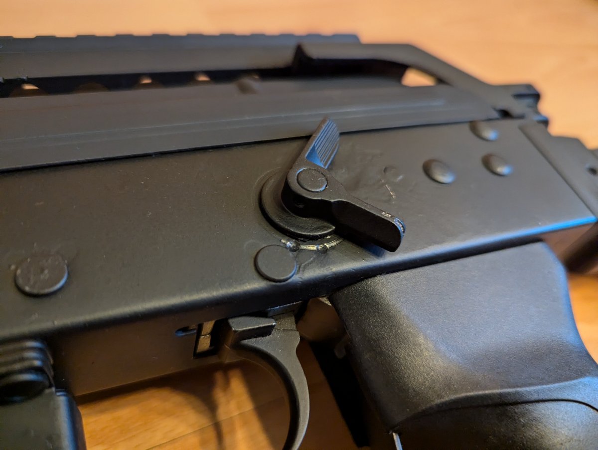

    Po kilku latach złożyłem od podstaw kolejnego Beryla :D Tym razem dla znajomego który wcześniej zamówił u mnie przeróbkę Aresa na Mini-Beryla. Więc i tym razem obyło się bez kompromisów ;) Jako bazę użyłem RK-15 od Double Bell - tańsza od RK-06 a w tym przypadku i tak dosłownie wszystko oprócz korpusu wywalaliśmy. Części od repliki: - Korpus - Pokrywa zamkowa - GB z lufą i komorą Hop-UP - Chwyt pistoletowy taktyczny - Magazynek hi-cap od AK74 Części od ostrego: - Ogon kolby - Kolba - Szyna nad pokrywą zamkową - Okładziny RIS - Rura gazowa - Powiększony zatrzask magazynka - Bezpiecznik ze skrzydełkiem - Selektor ognia - Rączką taktyczna na RIS Części od Beryla ARESa: - Urządzenie wylotowe - Podstawa muszki - Podstawa szczerbinki - Obsada łoża i nakładki Części dorobione: - Jednoczęściowa stalowa lufa :D Replika uważam, że wyszła naprawdę fajnie. Jest sztywna i nie ma najmniejszych luzów. A w dodatku chwyt pistoletowy, okładziny i kolbę można zmienić tak jak w oryginale na starszą wersję. Na 1 fotce nowy karabinek już u znajomego, razem z Mini-Berylem którym też dla niego składałem ;) Ps. Tak mogę Wam złożyć Beryla. Nie, nie będzie tanio. Części są niestety absurdalnie drogie, repliki też poszły w górę i ciężej z dostępnością. Jakieś 3k to minimum, a takie konkretne jak ten z posta to bardziej 5-6k. :P

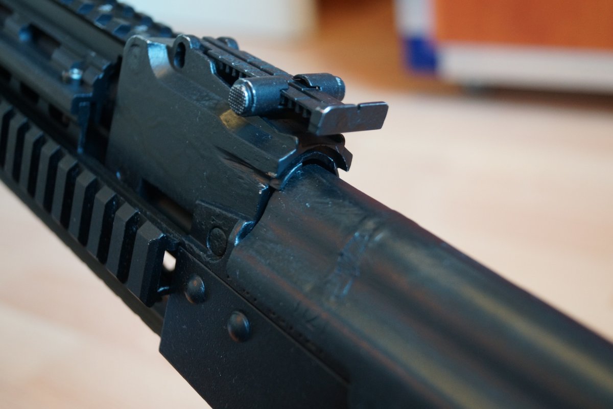

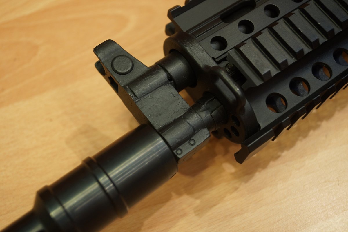

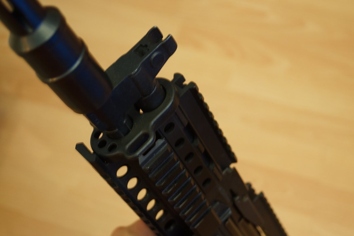

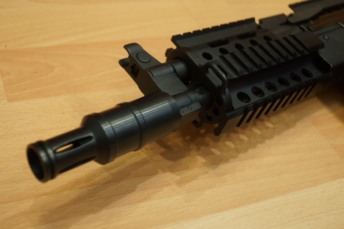

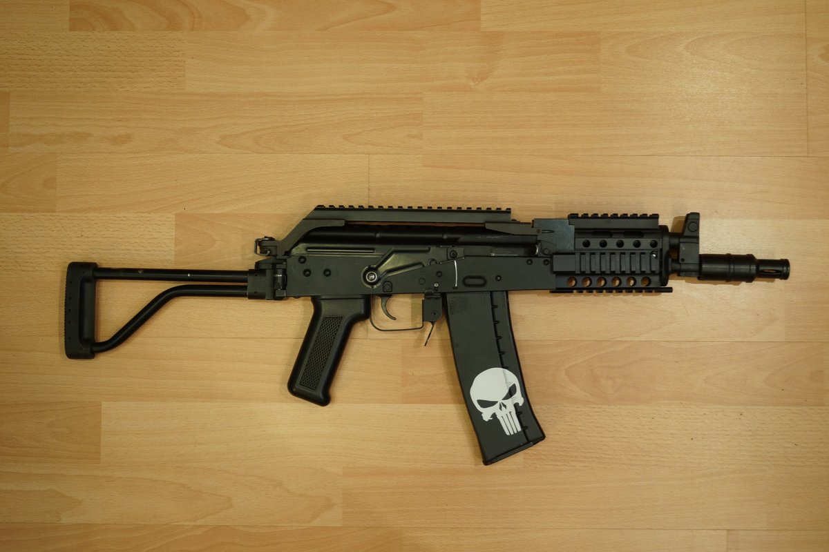

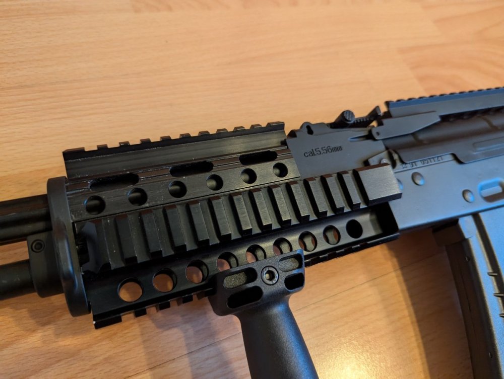

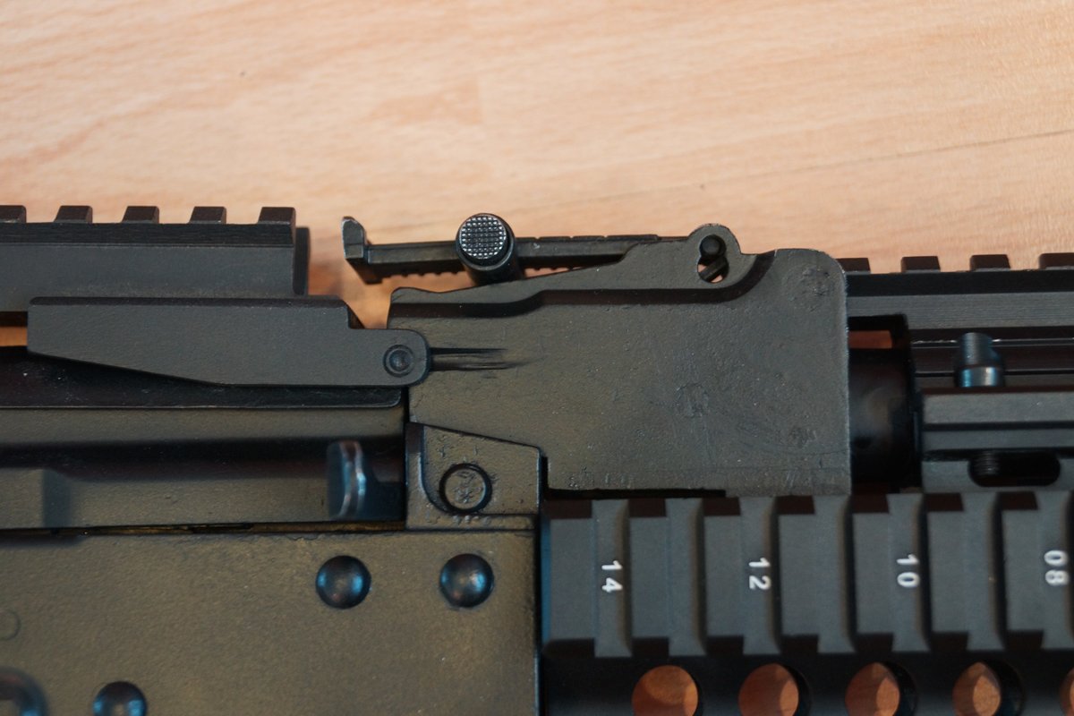

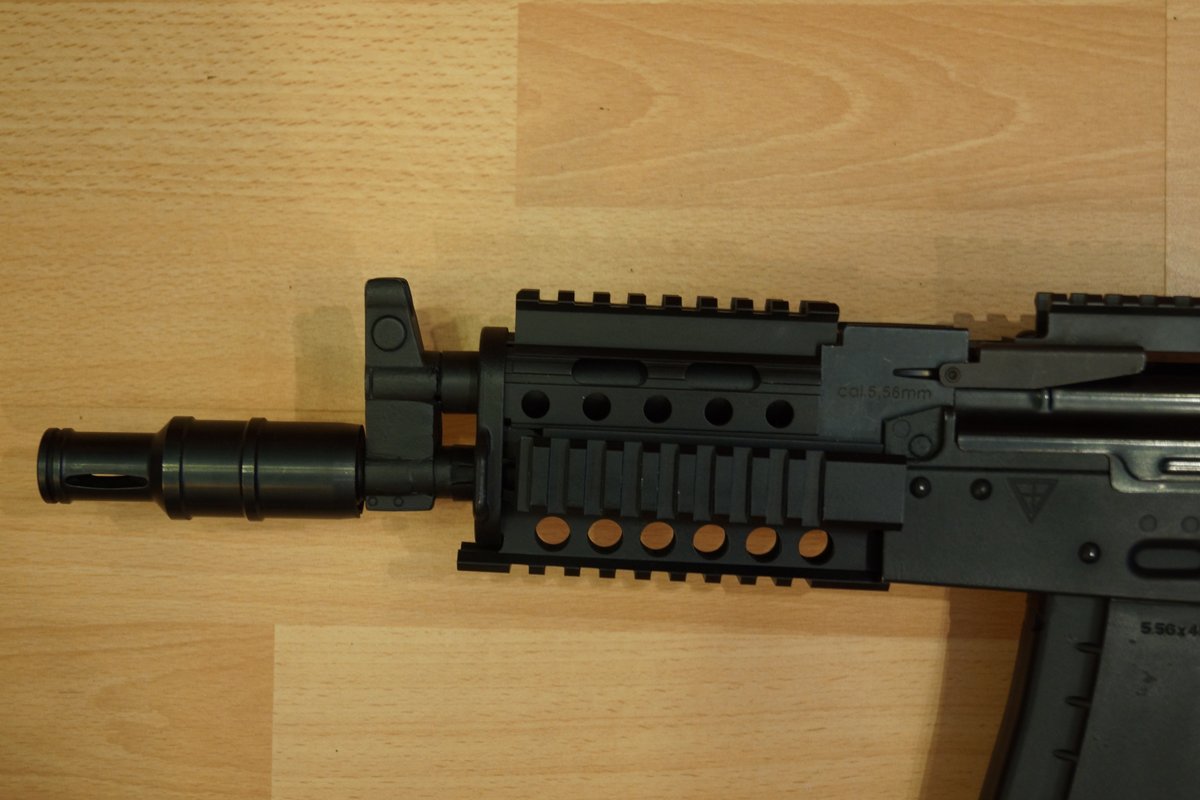

    Mini Beryl na bazie ARESa gotowy! :) Ogólnie w większości jest to typowy mod.96, różniący się tylko (albo i aż) całym frontem. Części od ostrego: - Urządzenie wylotowe - Okładziny RIS - Podstawa muszki - Obsada łoża i nakładki Części customowe: - Podstawa szczerbinki (przerobiona z AKSU) - Rura gazowa (dorobiona od podstaw) - Lufa zewnętrzna od AKSU (dopasowana do obsady ARESa i oryginalnych części)

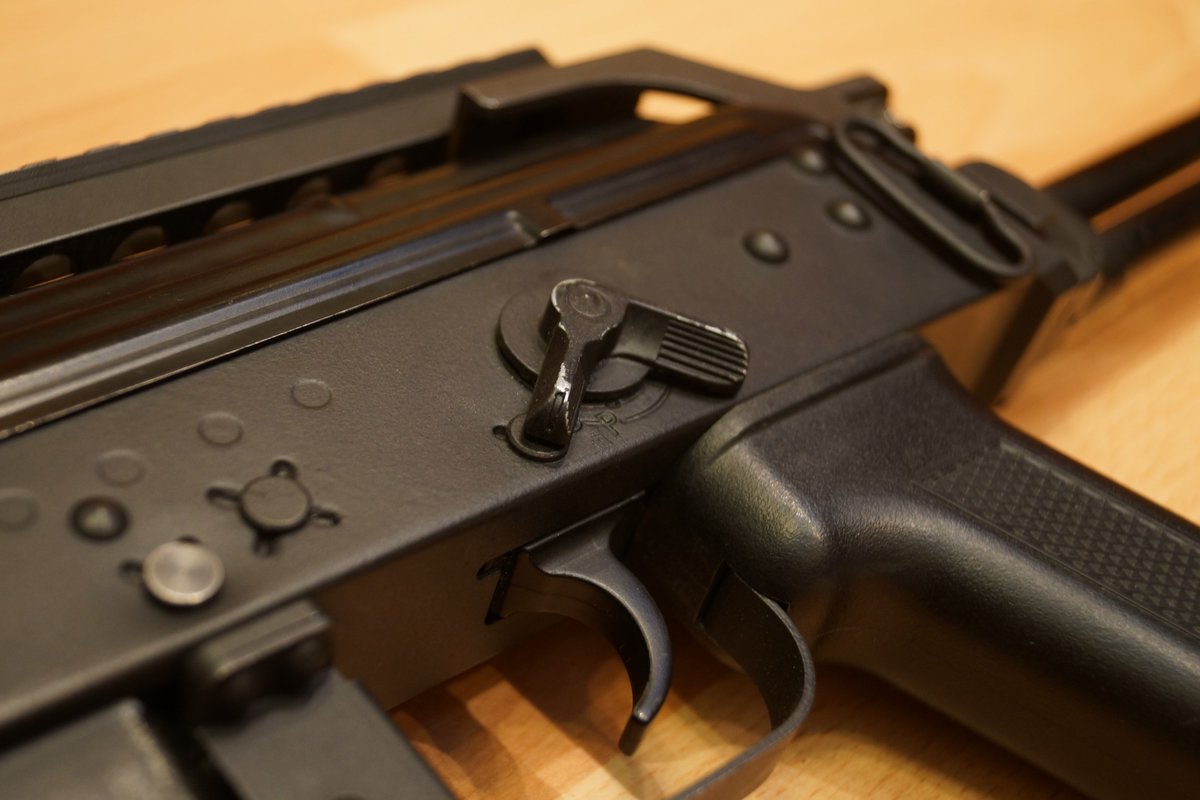

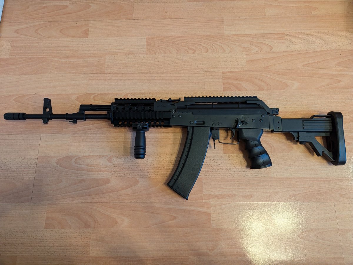

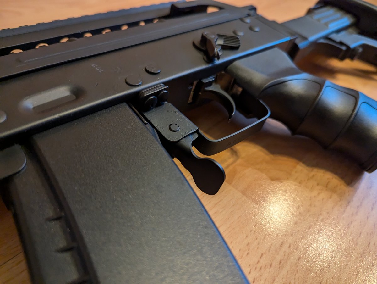

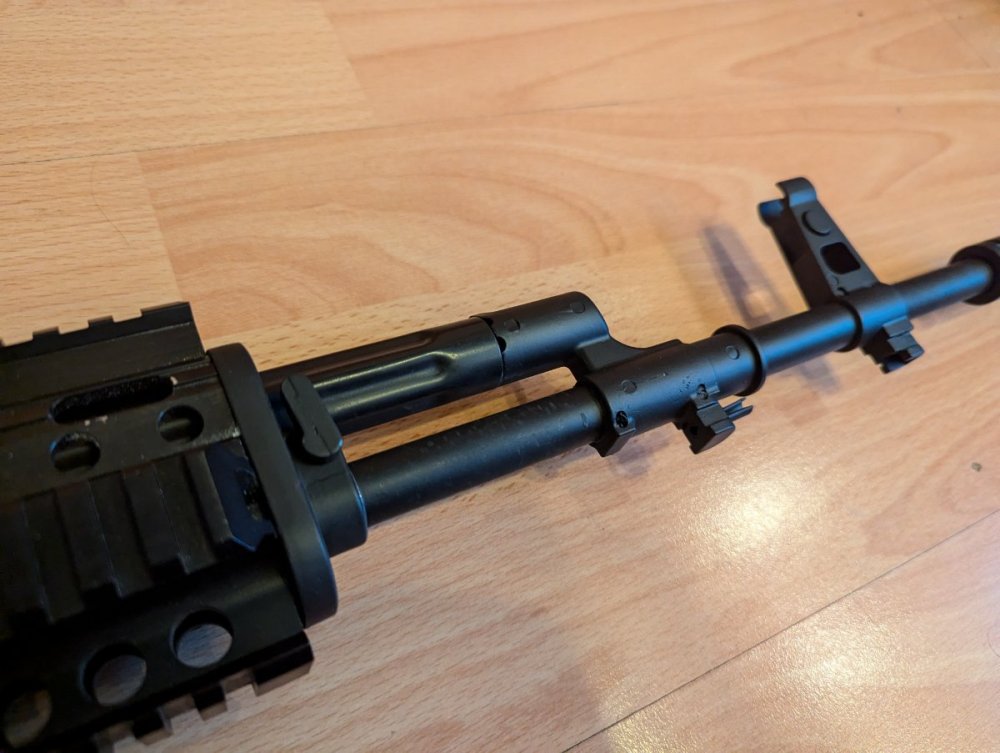

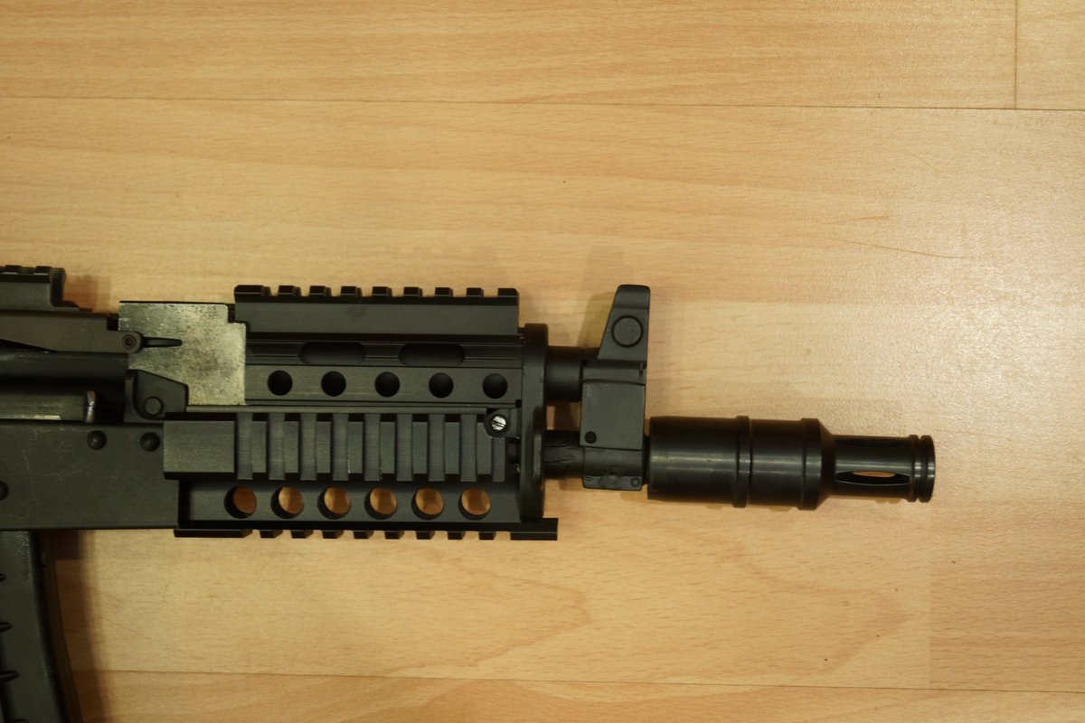

    Wyżej wstawiałem zdjęcie AK74 do przeróbki. Kolejny projekt już gotowy ;) Miało być tanio, więc dużo rzeczy zostało poprzerabianych na podstawie części z repliki. Części od Beryla: - Kolba - Szyna górna Z repliki zostało: - Korpus - Chwyt pistoletowy - Selektor - Zwalniacz magazynka - Atrapa suwadła - Pokrywa zamka - przerobiona (spiłowane przetłoczenia aby umożliwić montaż szyny górnej) - Komora gazowa - przerobiona na Berylową - Podstawa szczerbinki - przerobiona (usuniętą dźwigienka, zaślepiony zbędne otwory, zrobione wcięcia na montaż szyny) - Obsada łoża - przerobiona (skrócona dźwigienka i wklejona na stałe) - Okładziny przednie do AK firmy Vector Optics po przeróbce (Obrócona o 180 stopni nakładka na rurę gazową i skrócona szyna RIS) - Rura gazowa - przerobiona (przedłużenie rury o około 1,5 cm + lekkie zwężenie jej średnicy) - Lufa - przedłużka lufy, wraz z tłumikiem dotoczona Zleceniodawca zadowolony ;) Wpadł tez kolejny projekt - tym razem przerabiam ARESa na MINI Beryla. Chyba to będzie pierwsza tego typu przeróbka na świecie, bo osobiście nie kojarzę aby ktoś zrobił taki projekt :P

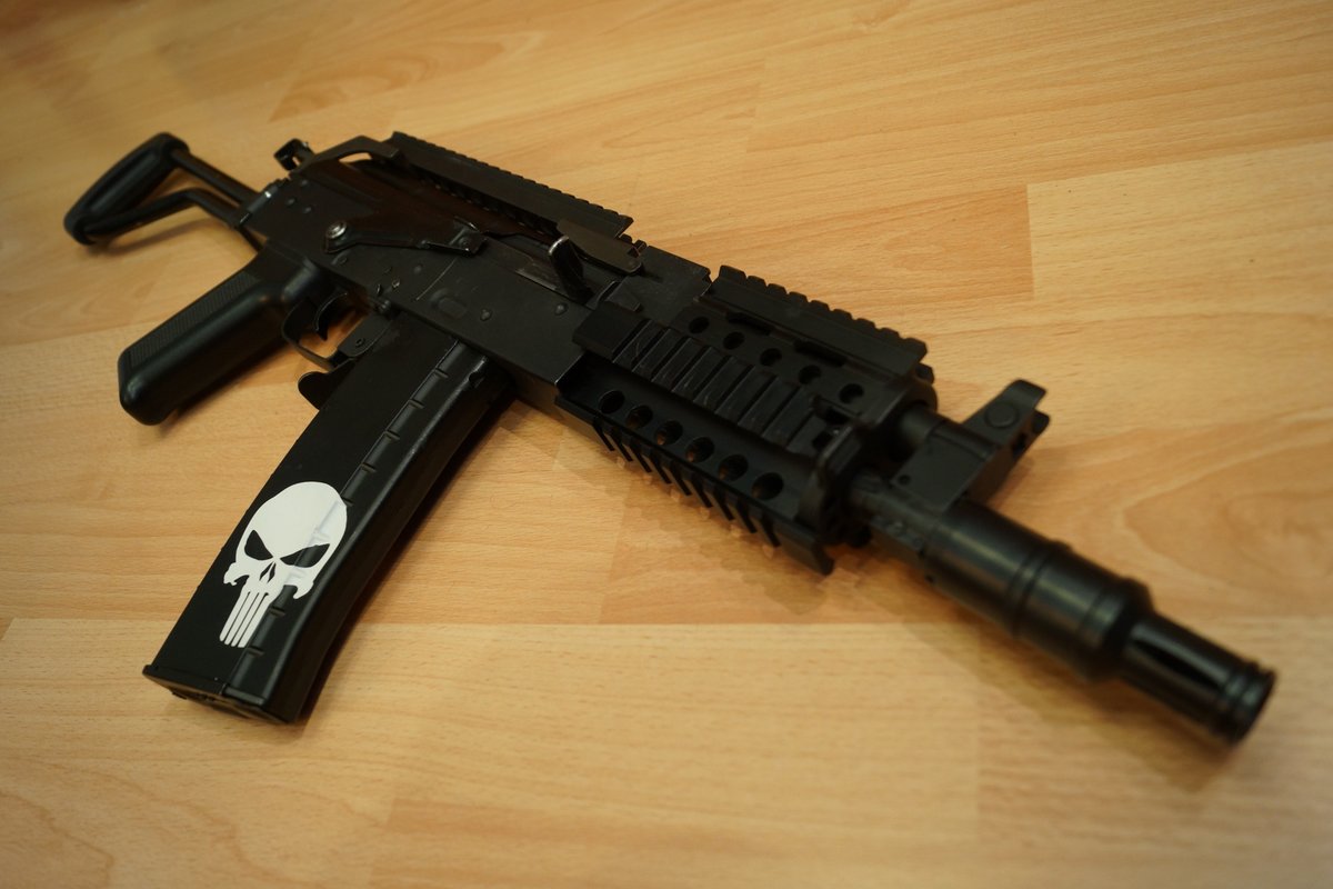

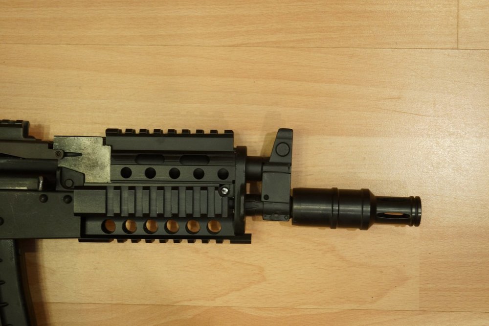

    Odświeżam temat ;) Pod koniec sierpnia udało mi się zbudować takiego MINI Beryla. Kilka rzeczy jest jeszcze do poprawy, bo robiłem go na szybko. Jak ogarnę wreszcie w całości to wstawię więcej fotek i opis co i jak ;) Na górze natomiast mój pierwszy Beryl, który jest wciąż moją główną repliką. Chyba już 9 lat mi służy. :D Dostałem też części i replikę na kolejną przeróbkę. Tym razem ma to być budżetowy wz.2004, wiec od ostrego jest jedynie kolba i szyna nad deklem. Reszta rzeczy customowa. Pochwalę się jak poskładam ;) Dodam też że dłubie również pomału nad czymś ciekawym i bardziej realistycznym niż AEG w temacie Beryla.
