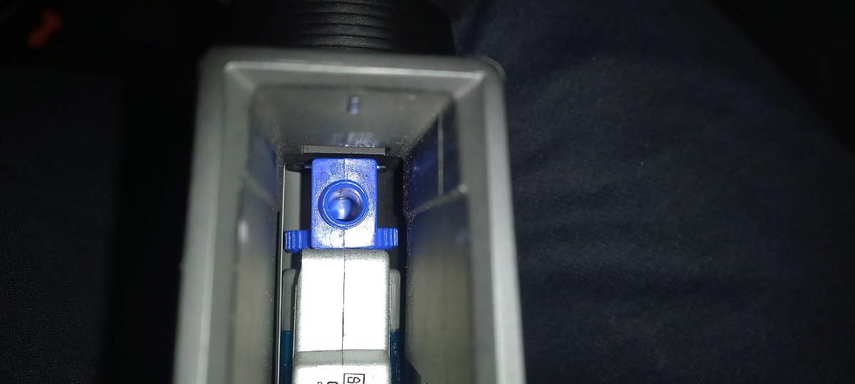

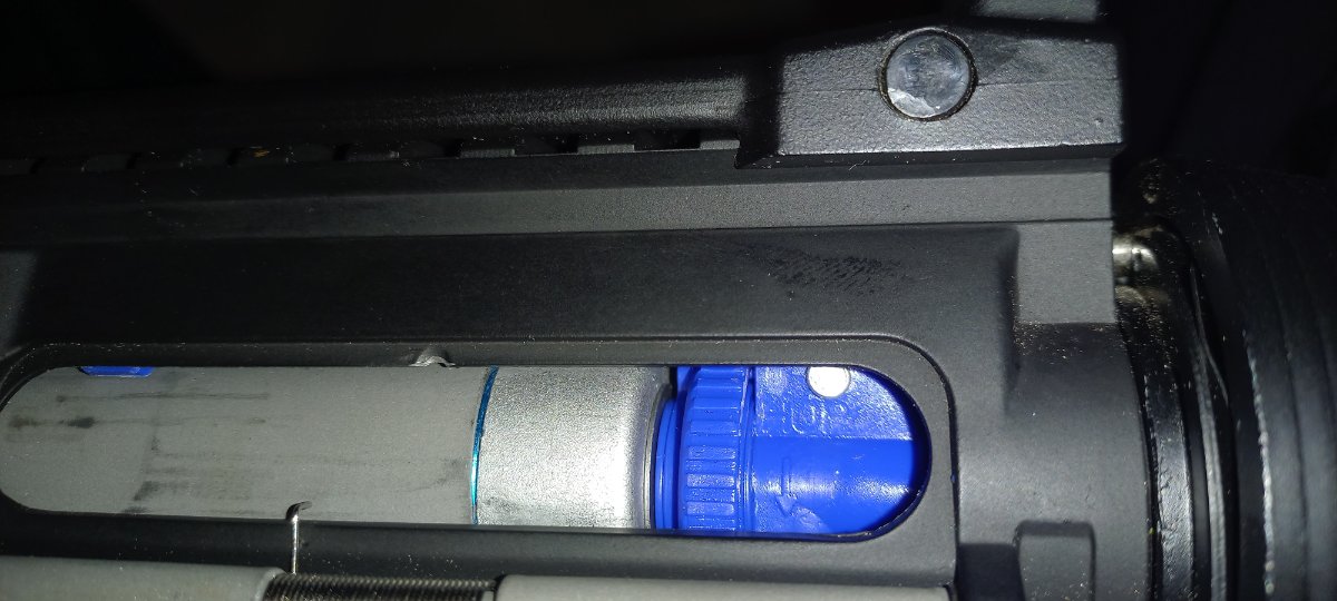

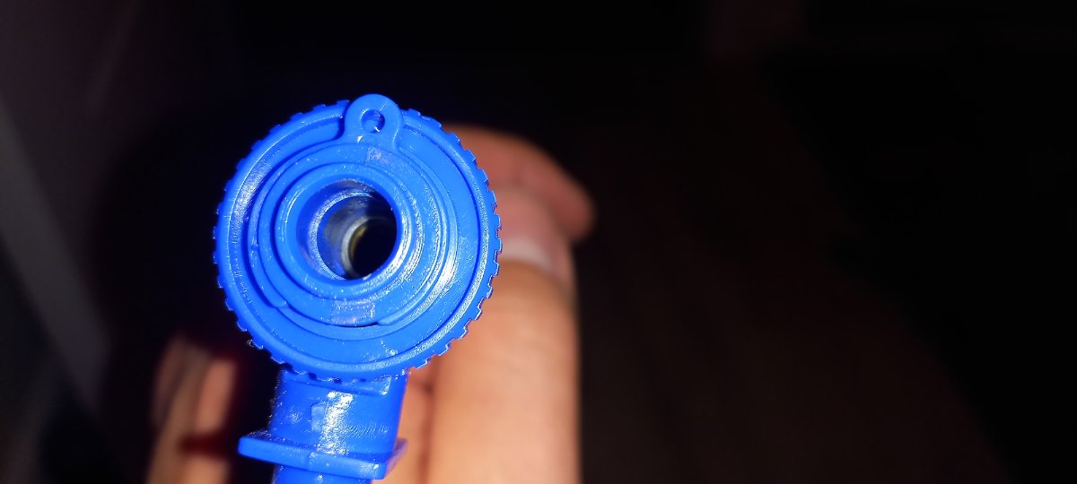

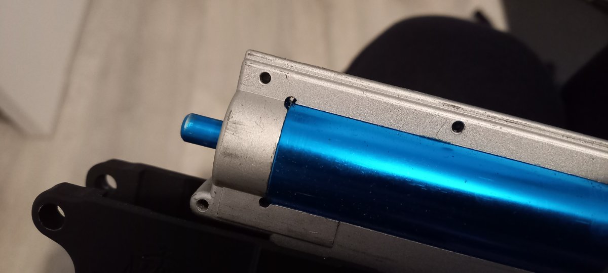

  1. Pomocy! Pierwsze kilka, kilkanaście strzałów kulki lecą blisko. Potem jest powtarzalnie i kulki lecą daleko, stabilnie i równo (czy zawsze to głowy nie dam). Najlepiej jest strzelać na auto - kilka pierwszych kulek zmarnowane a potem jest zasięg. Ale to mi nie pasuje. Pytanie na początek - czy między HopUp a Gearbox musi być podkładka - u mnie jest (metalowa, zwykła okrągła podkładka)(patrz zdjęcie). Na youtube oglądałem rozkładających - nikt tego nie wyjmował ani nie zakładał. Zauważyłem też, że dysza jest wytarta z lewej strony i hopup oczywiście też. Tu szukać przyczyny skoku fpsów? Czy jest możliwe żeby cały gearbox był krzywo włożony? Na zdjęciu wydaje się być minimalne przekoszenie gearboxa na prawo, widok od dolu) (co dawałoby zużycie na lewej stronie dyszy patrząc od góry). Dodam, że testowalem pomysł z midcapami (ktoś wymyślił, że sprężyna z magazynka za mocno naciska na dyszę i to powoduje nieszczelności przy pierwszych strzałach - sprawdziłem, magazynek załadowany kilkoma kulkami a replika wciąż blisko strzela).
