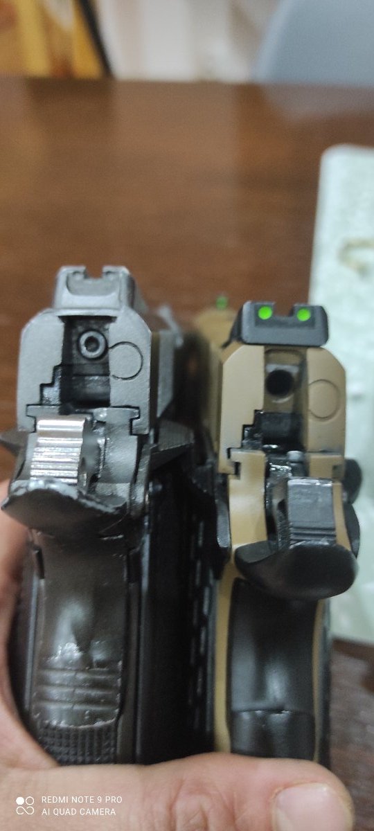

O wlasnie coś takiego, czyli tulejka z gwintem jest kontrowana od drugiej strony przez ten pin. Wielkie dzięki wątek można zamknąć, a ja piszę na priv czy mi to sprzedasz. -

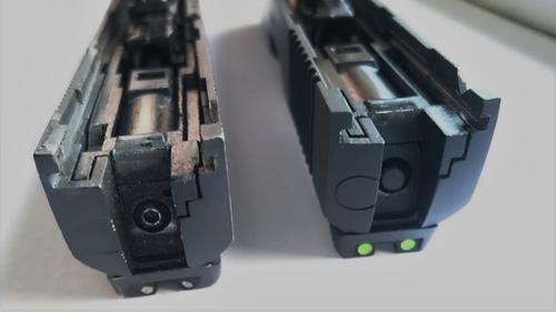

Witam ,nabyłem drogą kupną dwa colty r38 . Niby podobne a jednak inne . Jeden za kurkiem w miejscu gdzie prawdziwy ma iglice posiada imbusa, drugi(piaskowy na zdjęciu)nabyty jako uszkodzony nie ma nic. Imbus z tego szarego się nie wkręca więc prawdopodobnie nie ma tam gwintu. Doczytałem,że nigdyś był tam "sprężynujacy pin"(czerwone kòłko) . Nabycie go drogą kupną jest niemożliwe,bo nie ,bo żaden sklep go nie ma . Pytanie do ludzi mądrych oraz posiadaczy. Cóż to za tajemniczy "sprężynujący pin" i jak go zastąpić skoro nie da się go wkręcić ? Jaka siła go tam będzie trzymać w środku skoro nie ma gwintu ? Liczę na pomoc, zanim w ogóle zabiorę się za rozbieranie repliki i dochodzenie po co ten pin i jak on tam kiedyś siedział, ponieważ moja wiedza na temat gaziakòw jest bardzo podstawowa. Zdjęcie nr 1 jest moich replik Zdjrcie nr2 jest poglądowe, pokazuje jak to powinno wyglądać

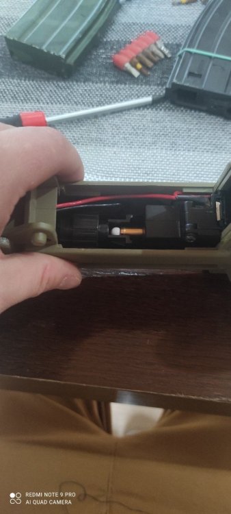

Aktualizacja. Inspekcja komory nic nie wykazała i nie zmieniła . Podmiana kulek i magazynków także. Jak mu zapodam jedna kulkę tak jak na zdjęciu poniżej to strzela , czyli jakby nie wina w komorze hop . Zakładam łoże z magazynkiem zaczynają dziać się cuda. Coś się dzieje na etapie magazynek - dysza.

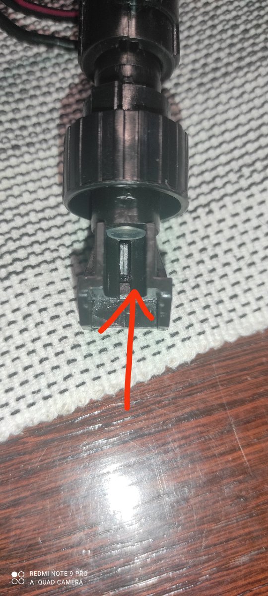

Panowie rozebrałem replikę i jestem w trakcie inspekcji komory. Wydaje się ,że wszystko jest w porządku ale mam dwa pytania . 1. Czy na zdjęciu pozycja gumki jest prawidłowa ?(lekko wysunięty kołnierzyk) 2.Do czego służy zaznaczony dzyndzel? Wystaje on lekko na gumkę, mógłby blokować kulki

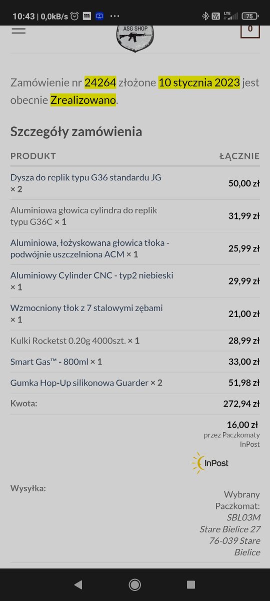

Witam, odkopałem replikę g36 jg,która leżała w szafie ok 5 lat . Pełen stock, na pierwszym strzelaniu replika zawiodła tj. kulki blokowały się w lufie(wcześniej nie sprawiała problemów) Rozebrałem dziada po powrocie do domu i pierwsze co mi się rzuciło w oczy to kompletny brak szczelności. Zamówiłem zestaw widoczny na zdjęciu poniżej, ,zrobiłem inspekcje komory hop up, zmieniłem gumkę na guardera przezroczysta i złożyłem wszystko do kupy . Efekt był zadowalający do momentu pierwszego strzelania. Kulki znowu gromadziły się w lufie . Dziwna sprawa po odblokowaniu lufy wyciorem mogę wystrzelać całego hi Capa bez żadnych problemów ciągiem. Po chwilowej przerwie w strzelaniu od razu się blokuje. Zgłupiałem ,teoretycznie wymienione wszystko poza zębatkami o dystanserem a problem nie zniknął. Teoretycznie replika strzela poprawnie ale chwilowa przerwa sprawia, że zaraz się blokuje Proszę o jakieś porady z autopsji od czego w ogóle zacząć ,bo problem wydaje mi się absurdalny. Z według mnie nie istotnych rzeczy zmieniłem też baterie na 11,1 lipo i podczas składania rozleciała się płytka selektora.
