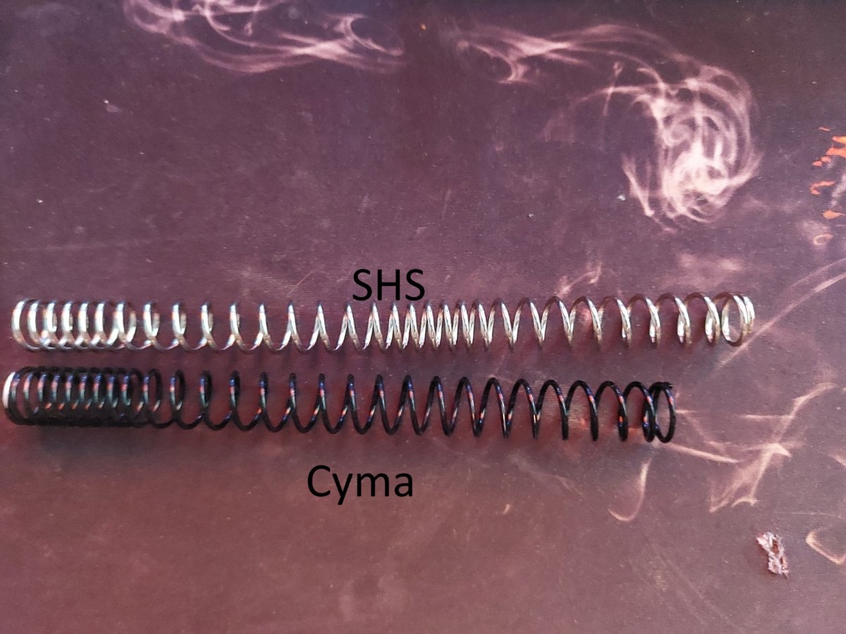

  1. Problem był w tym że nieważne jak mocno próbowałem nie byłem wstanie wcisnąć sprężyny na swoje miejsce. Problem rozwiązałem zakupem sprężyny m120 od G&G która pasuje akurat na styk i zapewnia przyzwoitą moc.
  2. Posiadam Cymę 0.40 w której chciałem wymienić sprężynę oryginalną ponieważ po 3 latach dawała już mało mocy. Jednakże wszystkie sprężyny które kupowałem okazywały się za długie i niemożliwe do zamontowania. Jedyne które pasują to te cymy które są około 2cm krótsze ale są fatalnie wykonane i po 2 strzelankach już tracą moc. Wydaje mi się że gearboxy w tej serii są jakieś krótsze bo znajomy do 0.28 wsadził bez problemu identyczną jaką ja próbowałem. Czy zna ktoś firmę której sprężyny pasują do tej serii? Czy może musze po prostu sam skrócić tę sprężyny by pasowały? Sprężyny które próbowałem zamontować: ASG m125 Orange - za długa Cyma m110 - pasuje idealnie ale po 2 strzelankach kulki ledwo lecą SHS m120 - za długa
