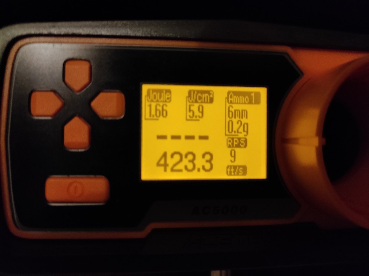

  2. Temat można zamknąć znalazłem przyczynę. Tłumik ognia gdy jest założony 420fps gdy założę tłumik dźwięku prędkość spada o 20fps.
  3. Witam, przeprowadziłem modyfikację karabinu która wyszła mi na minus, mianowicie. Wymieniłem komorę hop up na Maxx Model PR0, gumkę hop up G&G zieloną, oraz lufę precyzyjną 6.02mm. Zrobiłem pomiar przed modyfikacjami wyszło mi 420fps po modyfikacjach 400fps :) Pomyślałem że coś źle złożyłem więc zacząłem kombinować zawsze na starej plastikowej komorze jest 420fps a na nowej CNC 400fps testowane w wariantach stara komora nowa gumka nowa lufa, nowa komora stara gumka stara gumka, stara komora stara gumka nowa lufa itd. Wszystko wskazuje na komorę, a wcale do tanich nie należy ktoś posiada informację czy do współpracy potrzebna jest dedykowana dysza i gumka HU? Z góry dzięki za odpowiedź.
