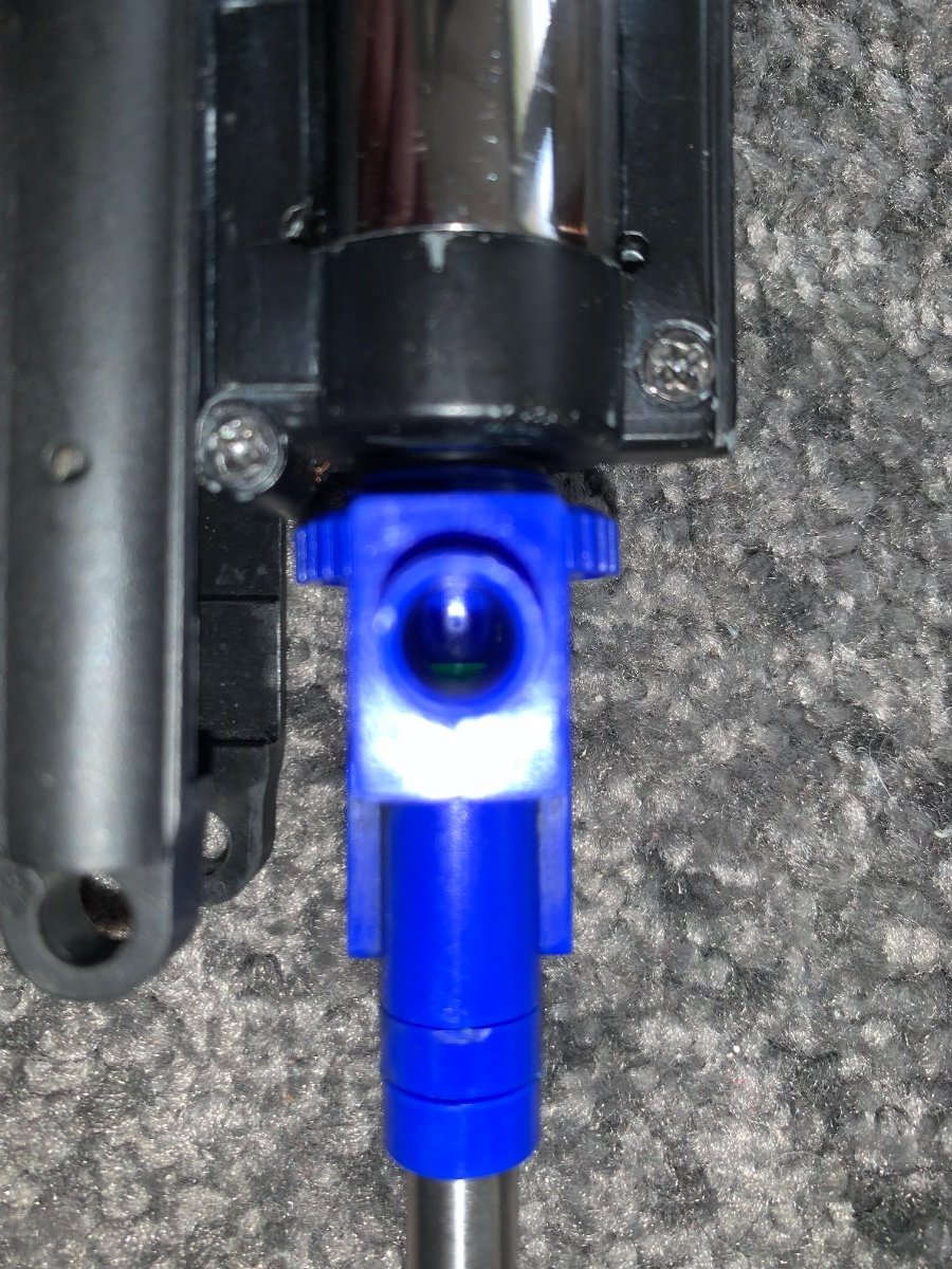

  1. Byłbym wdzięczny jakby ktoś dał mi odpowiedz czy to normalne, że dyszy nie widać w komorze hop-up (nie jest za krótka) po prostu przed strzałem jest cały czas w tylniej pozycji). Pamiętam tylko, że z mosfetem tak nie było, a jak bez niego gdy replika była stockowa nie potrafię sobie przypomnieć.

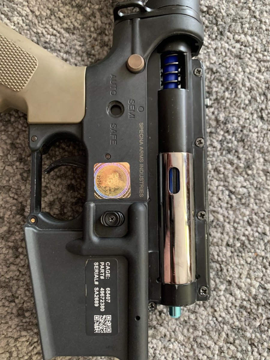

  2. Zdążyłem naprawić, gumka hop up okazała się jednak wadliwa. Mimo wszystko właśnie nie pokoi mnie ta dysza. Jak złoże gearbox to dysza porusza się bez oporów, w pełnym zakresie. Ale jak już założę sprężyne główną i oddam pierwszy strzał to dysza jest cały czas cofnięta, dopiero po nacisnięciu spustu wysuwa się, oddaje strzał i później wraca do całkowicie tylniej pozycji, że nie widać jej w komorze hop up (jest maksymalnie wciśnięta do środka i nie można nią poruszyć do tyłu, ani pociągnąć do tyłu). Wygląda mi to jakby był lekki overspinning i cykl kończy się, ale opóźniacz zdąży jeszcze "naciągnąć" listwę z dyszą. Nie wiem czy tak może być, bo wcześniej z zamontowanym mosfetem tak nie miałem, po strzale dysza zostawała w takiej pozycji, że dało się ją wciskać głębiej. Mimo wszystko replika po zmianie gumki zaczęła normalnie strzelać, a to też dziwnie bo ta gumka to była zamontowana była praktycznie nowa, odkad mam tą replikę to zawsze korzystałem z zielonej G&G i było ok. Komora na pewno była dobrze złożona, kołnierz nie podwinięty nawet kilka razy ją rozbierałem i sprawdzalem dla pewnosci.. Może jakiś felerny egzemplarz mi się trafił tej gumki...
  3. Witam. Mam problem z repliką specna arms c01 jakiś czas temu dysza przy strzale wysuwała się tylko do połowy, wymieniłem listwę dosyłacza oraz jej sprężynkę. Od tej wymiany kulki lecą jakby nie chciały, na początku coraz wolniej, aż w końcu blokują się na gumce hop up i przy kilkukrotnym naciśnięciu spustu wystrzeli po dwie kulki, a czasami lecą normalnie. Próbowałem na akumulatorach nimh oraz lipo 7.4v oraz różnych magach. Gumka hop-up zostawiona ta sama na której wcześniej wszystko działało, aktualnie nie mam innej żeby na niej sprawdzić, ale ta co jest teraz po rozebraniu nie jest uszkodzona i nie ma dużo przebiegu. Zauważyłem, że teraz dysza przed strzałem jest cały czas cofnięta do tyłu a po wciśnięciu spustu wysuwa się maksymalnie i uszczelnia z gumką. Czy to, że dysza przed strzałem jest schowana i nie widać jej w komorze może powodować sytuację, że do komory dostają się po dwie kulki naraz? Wcześniej miałem zamontowany mosfet, który mi się uszkodził i go zdemontowałem, z tego co pamiętam to na mosfecie jej praca wyglądała w taki sposób że była widoczna w komorze i cofała się przy strzale wpuszczając jedną kulkę.
