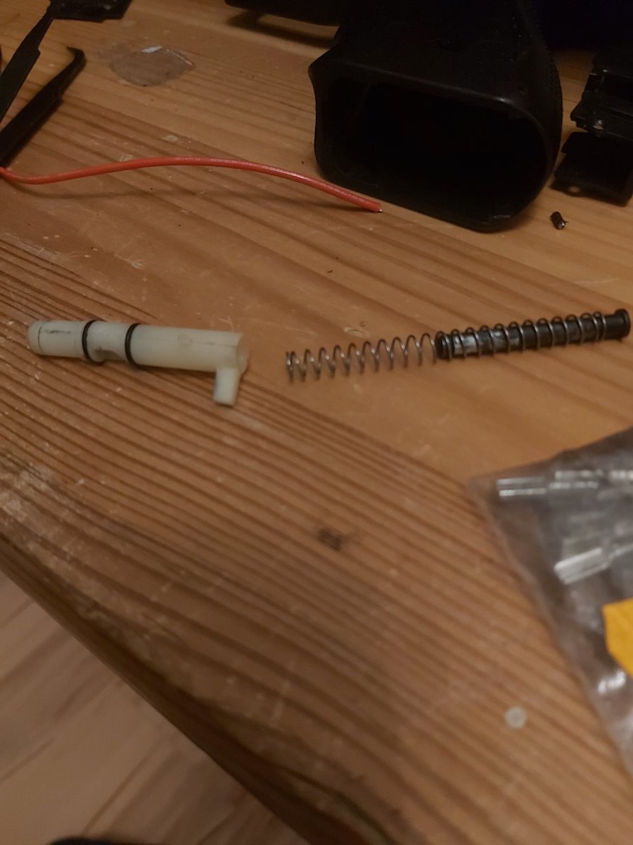

  1. Wyreguluj hop up na minimum, zobacz jak reaguje wtedy. Jak nie zadzała to dysza prawdopodobni idzie za bardzo do tyłu. Czyli musialbys wymienić spreżynke tą co jest na zjęciu Mozliwe, ze cos z baterią, bo mialem podobny problem z cymoglockiem Jezeli chodzi o styk to wydaje mi się, ze to nie ma znaczenia

  6. Replika to spartac srt21, podaje kulki na nimh 8,4v tylko na semi, a po zmianie na 11,1 zaczyna często nie podawać. Jak obruciłem to na 8,4v dysza cofa się do końca, a na 11,1v lekko wystaje do przodu, oraz po włozeniu kilku kulek podskakują, czasami strzeleją. Na 8,4 wydaje się, że kulki lecą szybciej po któryms strzale
