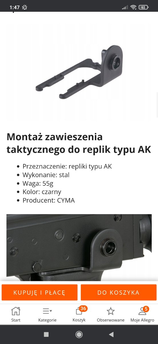

  1. Cześć, od paru dobrych dni poszukuje sposobu na zamontowanie pasa 1 punktowego do beryla c (nie repliki) znalazłem coś takiego do replik ASG , orientuje się ktoś czy jest coś podobnego do broni palnej albo czy to do repliki dam radę zamontować w nim czy niekoniecznie ?
