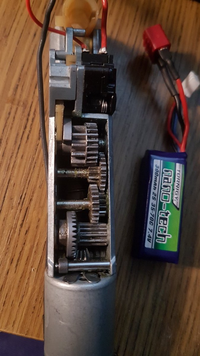

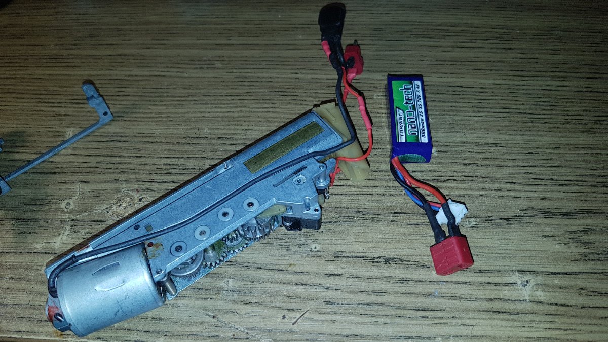

Witam po przerwie, w ramach testów wyeliminowałem mosfet i podłączyłem li-poda 7.4v 300mAh do wtyczki jak na zdj. GB bardzo powoli naciągnął kurek ok 3 sekund(towarzyszyło temu dumek z silnika i styków odpalających silnik, to normalne???) i replika wystrzeliła po kolejnych strzałach GB chodziła prawidłowo(szybko bez dymka). Wlutowałem z powrotem mosfet i replika po wystrzale zostawia kurek w różnych poziomach naciągniętej sprężyny. do tego po dźwięku słyszę że dysza zasłaniała wylot sprężonego ciśnienia z cylindra tak jak by brakowało synchronizacji między otwarciem dyszy a pracą tłoka, czyżby zęby tłoka się zużyły ? Dodam że replikę kupiłem używana lecz wątpię by była rozkręcana, sam do tej pory nie ruszałem GB. Poniżej wrzucam filmik pracy repliki. Proszę o pomoc bardziej doświadczonych kolegów.

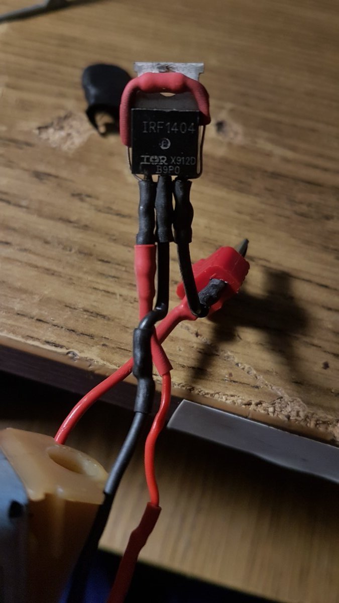

Witam, jakiś czas temu zainstalowałem mosfet (własnej roboty) i li-pol po przestrzelaniu paruset kulek replika przycinała się (wystarczyło poruszać zębatkami i się odwieszała) lecz później stanęła na dobre. Przeleżała w szafie z 2-4 lata lecz nadszedł czas by ją naprawić. Prawdę powiedziawszy nie pamiętam jaki mosfet zamontowałem gdyż wyszedłem z wprawy. Proszę o pomoc w zweryfikowaniu mosfetu, co poskładałem nie tak? i co zawiodło w jego pracy.
