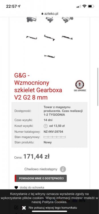

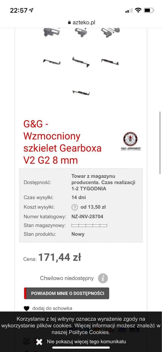

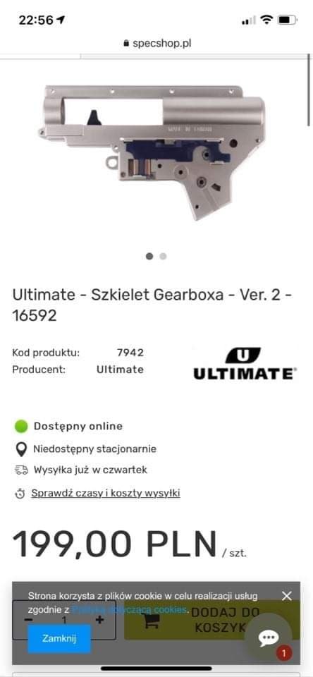

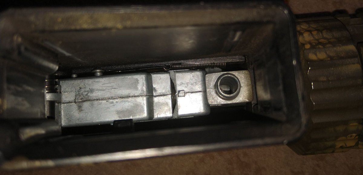

  1. Siemka, 475/480 fps na sp120 i kulki 0,2g. Konfiguracja repliki: lufa precyzyjna gumka (wymieniana jakieś 4 lata temu) rhop (4 lata temu) wzmocnione zębatki (wymieniane 5msc temu) metalowa głowica tłoka CNC SHS (wymieniana 5msc temu) Lekki tłok 14stalowych zębów SHS (wymieniana 5msc temu) Zazwyczaj grałem na sp120, ostatnio wsadziłem sp130 i pękł szkielet gearboxa, ten który był w replice od nowości (załącznik GB- podobno gen.1). Już nie wiem na jaki mam wymienić, chce mieć na pewno szybką wymianę sprężyny. Budżet do 350zł 1-3)Myślałem o którymś z tych, ale azteko twierdzi, że do specny nie pasuje żaden z tych trzech Azteko.PL Części akcesoria repliki sklep airsoft ASG SKLEP WARSZAWA kulki gaz magazynki 4)Lonex/Ultimate v2 - załącznik podobno ciężko wchodzi do repliki 5) G&G v2 - załącznik Czy wystarczy zwykły szkielet + mBlock? 6) Szkielet gearboxa V2 do replik AR15 Specna Arms CORE™ - airsoft, asg, militaria (gunfire.com) Macie jakiś lepszy pomysł? mBlock mam już kupiony, więc pewnie go dołożę
