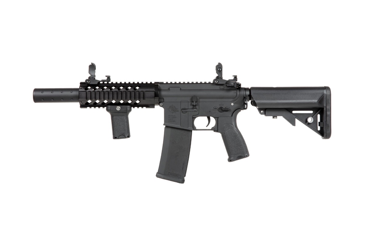

  7. Witam serdecznie , pierwszy post, wiem że temat ograny ale mam wątpliwości, proszę o pomoc. Mam Specne Sa e11 edge, replika została otwarta, nasmarowana, podkładkowana, doszczelniona. Mam teraz zamontowany zestaw flat niebieski madbull spiłowany + niebieski dystanser prometheusa - trochę mi leci na lewo w ostatniej fazie lotu ale ogólnie źle nie jest, będziemy korygować. Obecnie na M90 specny generuje 335- 342 fps w zależności od pogody, na m 120 nie pamiętam ale bodajże ponad 410. Mam zakupioną lufę 6.03 prometheusa 300mm (dł. jak w stocku), mam też czarny twardszy dystanser prometheusa do dyspozycji. Jaką gumkę do tego i który dystanser z tych dwóch? Oczywiście 350/450fps będę grał, chociaż wole las. Prometheus ma dwie gumy, która z nich i czy w ogóle laylax bo słyszałem różne opinie. https://www.militaria.pl/laylax/gumka_hop-up_typu_straight_laylax_prometheus_-_miekka_11682_sp_p59918.xml https://www.militaria.pl/prometheus/gumka_hop-up_prometheus_-_niebieska_llx-08-025839_g_p115792.xml Pozdrawiam!
