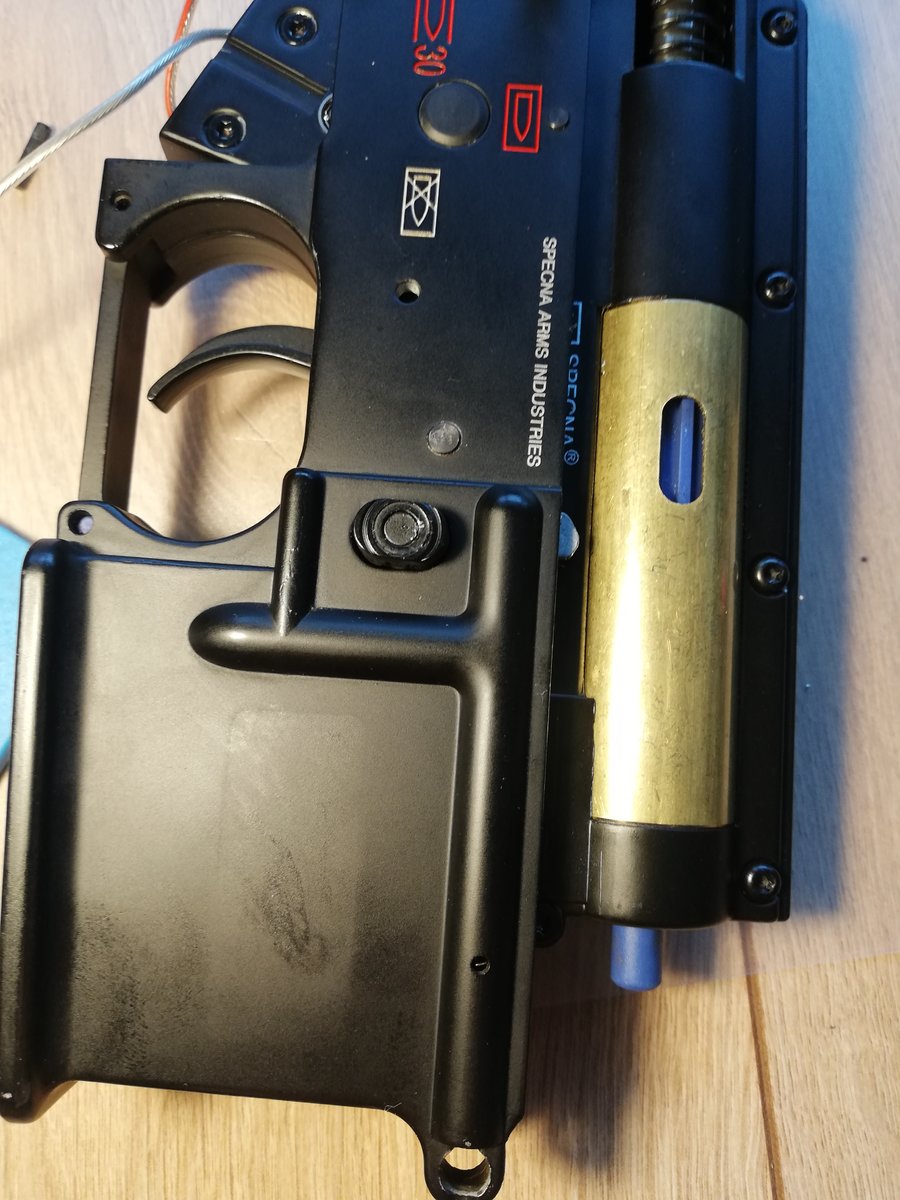

  1. Okazuje się że na boku przycisku jest wejście na imbus 1.3 mam. Mam nadzieję że komuś to w przyszłości pomoże. Dzięki za próbę rozwiązania problemu.
  2. Ostatnio chciałem wymienić sprężynę w sa-h08 (replika posiada system enter&convert). Przy próbie wyjęcia gearboxa natknąłem się na przeszkodę w postaci przycisku do zwolnienia magazynka. Nie posiada on śrubki (tak jak na wszystkich filmikach związanych z rozbiórką repliki), a pin. Od dłuższego czasu głowie się jak rozebrać ów przycisk. Czy ktoś spotkał się z takim problemem i mógłby mi pomóc go rozwiązać?
