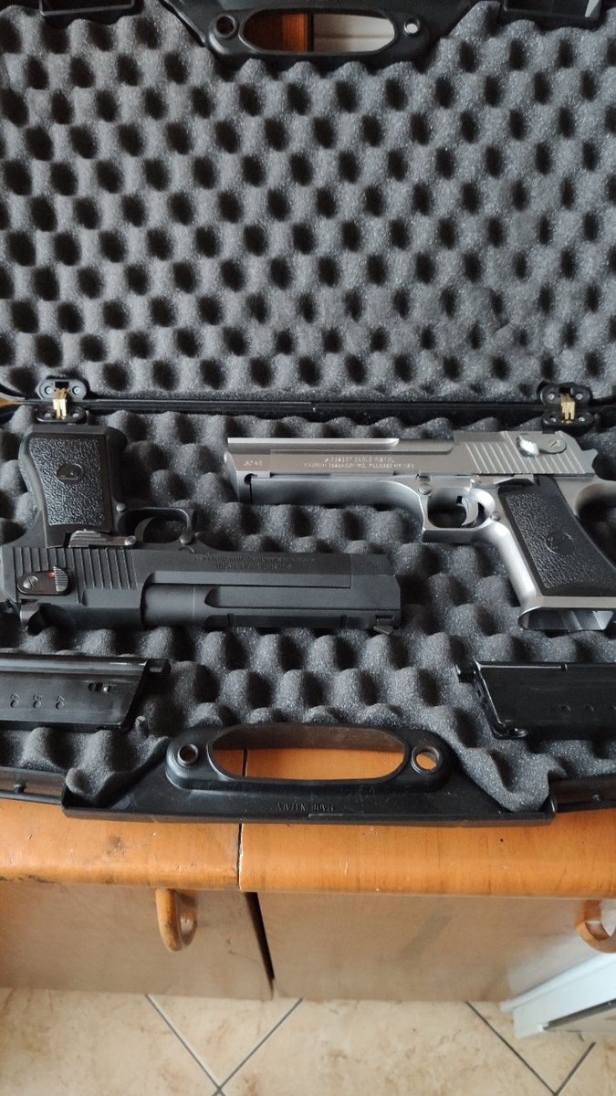

Ok zakumalem:) "kurek" ma szybsza reakcje. Myślę że w tym wypadku gra nie warta świeczki nie mając sprężyny dedykowanej:) Srebrny już zrobiony:) faktycznie cylinderek uszkodzony był. Na szybko z zewnątrz nałożyłem blaszkę alu a właściwie stalowa z puszki coli. Metoda ta sam co poprzednio tylko mniej szlifowania bo blaszka jest ciensza:) założyłem lufę 6.01 bo została mi jeszcze jedna dorabiana. ( muszę ją jeszcze przyciąć bo zapomniałem że była z zapasem i jest 0,5cm za lufa zewnętrzna) Gumka Wonder 70°, teflon fix. Ze stockowej gumki dorobiłem dystanser na całe okno w komorze hu więc większa powierzchnia się zrobiła. Oczywiście zaworek magazynka przerobiony. Czerwone kropki bezpiecznika. Na chwilę obecną gumke regulowałem tyle o ile bo wiało dość mocno. Zasięg i celność podobna w obu. Tak się teraz prezentują :) I zabrakło miejsca na kulki w walizce:) Ojciec przetapial śruty i wpadłem na pomysł żeby ustabilizować lufę. Z racji że lufa wewnętrzna jest w osi luwy zewnętrznej było to dość proste. Od przodu stara lufa włożona tak żeby można było zalać ołowiem do odpowiedniej wysokości (żeby komora hu spokojnie się zmieściła) całość do wiadra z wodą. Waga sporo wzrosla:) a lufa wewnętrzna nie ma luzów. W czarnym jeszcze poprawiłem szyny montażowe lufy. Lepiej dopasowałem blaszki z puszki. Podkleiłem CA. W tej chwili jedyne co minimalnie ma luz to zamek. I z racji że uszkodziłem sobie końcówkę do napełniania kartuszy propanem musiałem zmontować coś na szybko. Sposób prosty. Materialy to: miedziana końcówka prądową od migomatu, mosiężna zakrętka butli turystycznej. W zakrętce wiercimy otwór i gwintujemy pod dysze. (u mnie m8). W końcówce (dysze różne, moja 1mm) wiercimy otwór o średnicy końcówki kartusz na odpowiednią długość (do zgrubienia). Uszczelka z czegokolwiek i zamiast płacić 50-60zl za wytoczona końcówkę za 4zl i 15 minut roboty mamy to samo:) oczywiście potrzebne podstawowe narzędzia to odpowiednie wiertła, napęd do wierteł i gwintownik (wystarczy najtańszy za 5-7zl) -

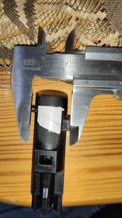

Fotki tylko te co posiadam bo repliki trzymam u ojca więc L6 nie ma. L6 wymaga trochę pracy jeszcze:) wczoraj również w tym cylinderek pękł. Chyba to najsłabsze ogniwo. Mam nowy ale będę robił to co z poprzednim. Nowy czeka na chętnego do odwzorowania z metalu. To cylinderek ze zwykłego ale tamten pękł podobnie. (to białe to cienka mocna folia przy próbach, niestety za słaba ale pokazuje idealnie pęknięcie) nie mam fotek z już naprawionego ale wydaje mi się że puszka z pepsi będzie wystarczająca (blaszka cienka i wystarczająco mocna) :) trzeba zeszlifowac cylinderek, zkleic pęknięcie, nakleić odpowiednio docieta i wyprofilowana blaszkę na cylinderek i potem ładnie doszlifować to co ociera wewnątrz zamka. Trzeba zrobić tak żeby cylinderek nie zmienil średnicy zewnetrznej bo w mocowaniu w zamku nie ma dużo luzu. Środek cylinderka też delikatnie szlifowałem papierem a potem polerowalem filcem i pasta do zębów :) na razie wytrzymał panad 5k kulek bez uszczerbku więc myślę że nie będzie się nic działo. -
