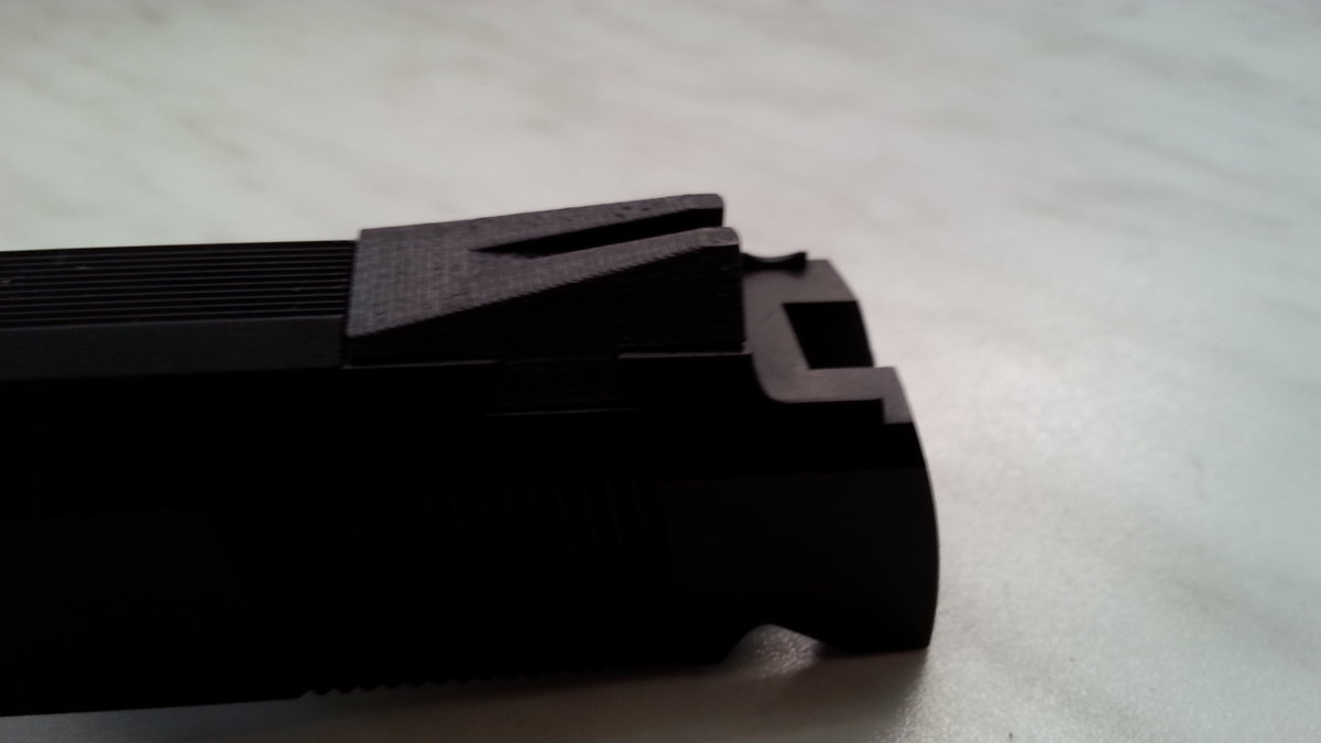

  1. Tak, wydrukowałem szczerbinke (dla testów) i kupiłem aluminiowy zamek Springfield. Oczywiście zamek alu zostaje a plastikowy zamek wraz ze szczerbinką (naprawdę dobrze działa) wystawiłem na sprzedaż w dziale Giełda. https://wmasg.com/pl/auction/show/25556

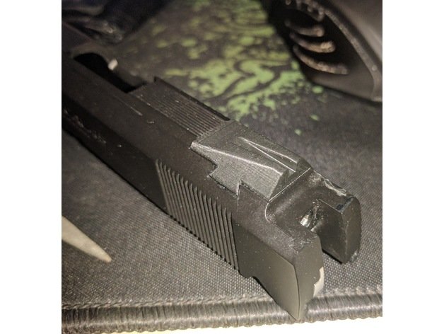

  2. Ustaliłem że istnieją co najmniej trzy rozwiązania problemu pękających zamków w TM HiCapa: 1. Strzelać drogim gazem Gun Gas 144a (2019r: 50-60 zł na 700ml) (Duster Gas) (zachowamy oryginałny pistolet) 2. Wymienić zamek na aluminiowy (2019: 310-450zł) (dokonamy customizowany upgrade i możemy wybrać design zamka) 3. Kupić lub samamu wydrukować lekką szczerbinkę z absu co zlikwiduje przyczynę uszkodzeń zamka (2019r: druk 3D: 25zł brutto) Zdjęcie z sieci: Szczerbinka do Tokyo Marui HiCapa 5.1 wydrukowana z ABS. Zwróćcie uwagę że na tym zdjęciu widać dokładnie takie same uszkodzenia jak na mojej HiCapa w poście powyżej. Jest to wyraźna linia pęknięcia. Tak samo przyczyną jest szczerbinka, która działając na oryginalne plastikowe mocowanie tworzy dokładnie taki sam wzór uszkodzenia. Pewnie dlatego włąsciciel wymienił na ABS - zrobił to zanim jego zamek się wyłamał w tym miejscu. Modele 3D elementów do pistoletów Tokyo Marui są tutaj: https://www.thingiverse.com/thing:2202316

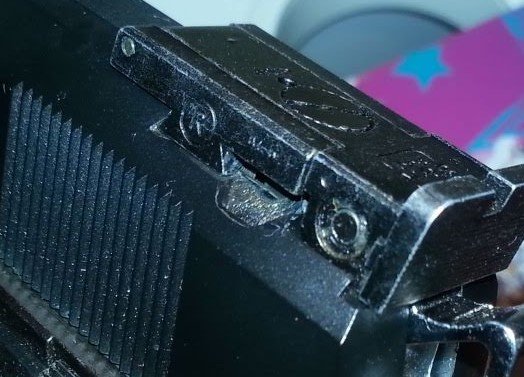

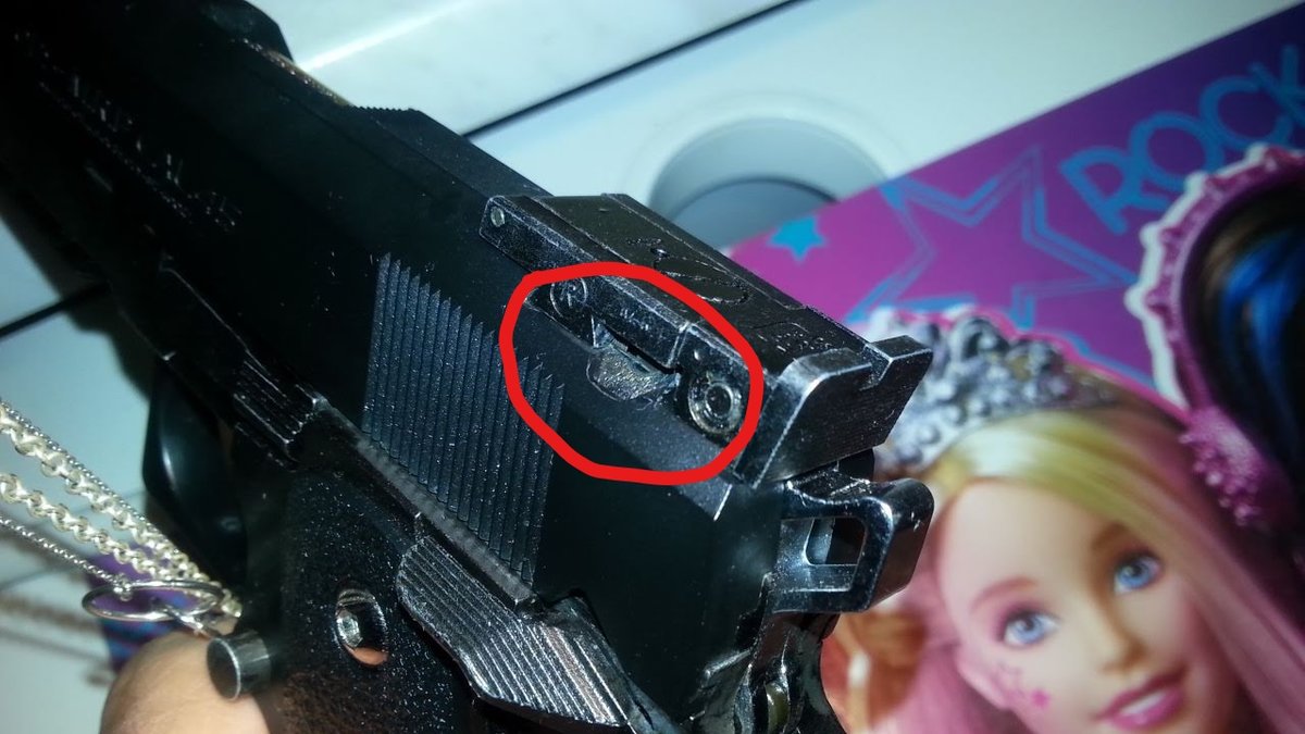

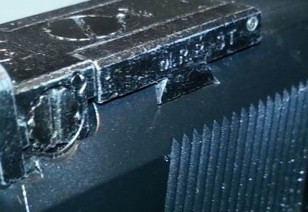

  3. Witam i pozdrawiam wszystkich serdecznie, to mój pierwszy post na forum, ale poza tym z pistoletów strzelam od wielu lat. Historia wydarzyła się już pierwszego tygodnia strzelania z nowego pistoletu. NIe wiem dokładnie ile kulek wystrzeliłem ale zużyłem prawie cały 1 pojemnik 1000ml zielonego "Mad Gas". To był ciepły dzień ale nie upał,. Tak więc można ! Jeżeli ktoś chciałby na własne oczy zobaczyć w którym miejscu pęka zamek w stockowym Tokyo Marui Hi-Capa 5.1 to załączam zdjęcia które to przedstawiają. Myślę że nawet jak wymienią mi to w serwisie (już oddałem go do sklepu) to i tak będę szukał jakiegoś trwałego zamka. Oto moje pytanie: Czy ogólnie dostępny (jak mi sie wydaje) zamek Guarder Springfield (ok 310 zł) jest dobrym wyborem?
