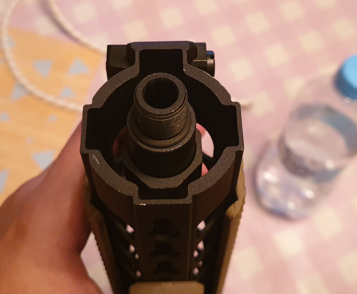

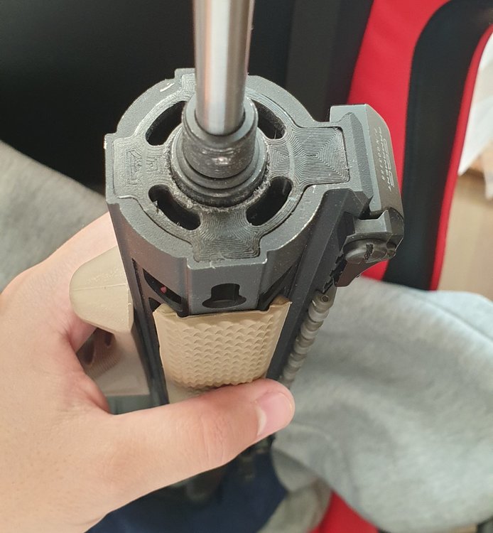

Generalnie to nie lata jakoś specjalnie. Nie ma żadnego rezonansu w tym miejscu. Potrafi się to uginać po prostu pod naciskiem palca. To co trzyma lufę zewnętrzna to jest atrapa zamka gazowego - taki srebrny pręt. Ale on jest zaczepiony od góry, także w poziomie tej lufy nic nie stabilizuje. W sumie jakbyś chciał taki pierścień, to u kolegi powinienem mieć jeszcze gdzieś do tego schemat :p Wtedy musisz sobie jakoś to wydrukować i doszlifować papierem ściernym :) Poza tym żadnych luzów nie ma. Wiem natomiast, że część egzemplarzy może mieć ciekawą przypadłość. Mianowicie po strzale słychać krótki rezonans w okolicach kolby. Może rezonować albo sprężyna główna (co ustępuje po wymianie na np. guardera) albo taka mała sprężynka, co jest przy dźwigni przeładowania i sprawia że ona wraca jak ją puścisz. W przypadku tego drugiego naprawa jest prosta, bo ja tam przylepiłem sobie kawałek ściętego filcu, takiego pod nóżki mebli i teraz sprężynka nie obija się o metalowe body i nic nie słychać :p Te 55-60 metrów jest całkiem celnie, bo waliłem do takiego celu wielkości człowieka. I to było w stocku na lufie 250mm. Teraz mam 407mm Da-Vinci z fabrycznie powiększanym oknem i na kulkach 0.3g trafiam w ten sam cel w odległości 68-70m około 5+ razy na 10 w środku lasu przy jakimś tam średnim wiaterku. I tak, mam tłumik i miałem go już przy lufie 363mm dlatego napisałem że brałbym 12", bo taka lufa powinna wejść z minimalnym tłumikiem i cylinder powinien być dość kompatybilny do niej. W stocku masz 320mm, także najkrótszy tłumik jaki znajdziesz + lufka 363mm. Ewentualnie zamiast tłumika są takie przedłużenia lufy zewnętrznej też dokręcane na ten gwint i na końcu normalnie zakładasz atrapę tego tłumika płomienia co masz w stocku. Kupiłem oryginalnego mida od G&G i podawał elegancko bez zająknięcia. Na stockowej komorze. Potem kupiłem magi Castellana i też było spoko. Po zmianie komory małe problemy z podawaniem, jakoś nie mogłem tego zgrać. Tylko to raczej kwestia komory nowej, bo na stocku żadnych problemów, a ten stockowy hi-cap lata ze wszystkim i zawsze podaje :) W razie kłopotów można to uratować tak samo jak z tą rezonującą sprężynką - wlepiasz kawałek filcu w gnieździe magazynka od strony kolby, tylko wypada ściąć go w połowie bo może być za gruby. W nowej m-ce nawet profilaktycznie sobie taki wlepiłem i jestem zadowolony, bo to nic nie kosztuje a magi siedzą mega pewnie :) Tak, stopka kolby ma gumowe zakończenie, ale nie ściąga się jej całkowicie, tylko wciska taki przycisk i ona zsuwa się na bok żeby włożyć batkę. Ta gumka jest bardzo spoko, nie mam nawet na niej jednego zadrapania. A bolt catch niestety atrapa :( Też się zawiodłem, ale nie narzekam, da się żyć :p Nie słyszałem o przypadkach odcięcia, dlatego nie neguję. Wiesz, możesz wrzucić 11.1v, nie ma problemu, tylko trzeba z rozsądkiem jej używać. Jak na początku jechałem na auto często, to teraz 90% przypadku używam singla, EWENTUALNIE seria raz na jakiś czas. Tutaj może taki pełny profil, bo jeszcze jej po weekendzie nie schowałem:

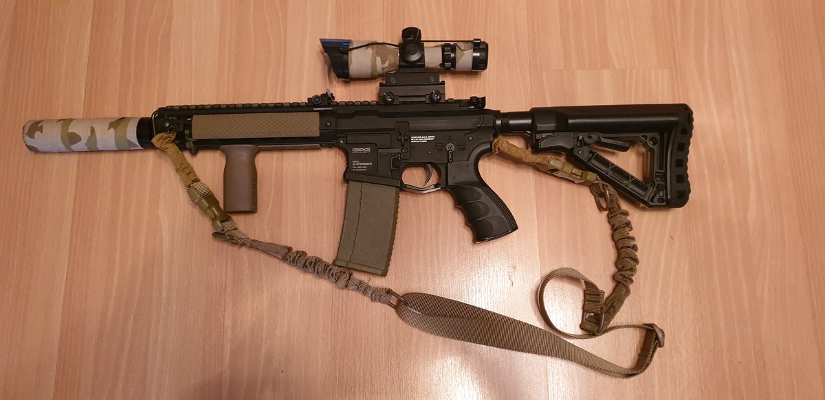

Hej :) Niestety nie miałem w ręku niczego z tego co tutaj wyżej Panowie polecają, ale mogę Ci co nieco powiedzieć o G&G którego używam: https://gunfire.com/pl/products/replika-karabinka-gc16-warthog-12-1152208360.html To jest akurat wersja 12 calowa, a ja posiadam 9 cali. Z perspektywy czasu brałbym właśnie 12-stkę :) Bo u siebie i tak robiłem ją do lasu, więc wleciała dłuższa lufa i na to dość spory tłumik. No ale do rzeczy. Idzie drugi rok jak z niej korzystam. Body jest baaardzo spoko. Wszystko świetnie spasowane, żadnych luzów, niczego nigdy nie dokręcałem, nic nie skrzypi - no rewelka. Akurat w serii GC16 jest ETU gen. 1 ale ja na nie nie narzekam. Możesz ustawić sobie 3-strzałową serię zamiast trybu auto, GB robi pełne cykle i wszystko śmiga. ETU natomiast jest dość spore, więc trzeba je sobie dobrze schować w prowadnicy kolby, bo w samej kolbie nie ma za dużo miejsca. Ale taka batka 3-listkowa wejdzie. Po wyjęciu z pudła rewelacja, byłem mega zadowolony. Kolimatorek i w las :D Co do awaryjności... Jeśli nie chcesz nic na początku specjalnie robić, to kup batkę 7.4v. 11.1v da też radę, ale mi na niej zjadło ostatni ząb w tłoku (który jest plastikowy) więc tylko ostrzegam. Generalnie bym tego nie zauważył gdybym nie oddał jej po prostu po roku na planowaną wymianę części. Zębatki G&G są pancerne, na szkielet też nie narzekam. Komora jest szara, z zielonymi elementami, klasyczna, ale robi robotę i w zestawie masz na pewno jeszcze dobrej jakości zieloną gumkę G&G. Piszę "jeszcze", bo ostatnio kupowałem 2-3 i były totalnym dziadostwem. Poza tym tłokiem, to wszystko było sprawne, a przemieliła na 11.1v jakieś 10k kulek (potem własnie okazał się uwalony ząb na serwisie), także na 7,4v na pewno długo wytrzyma :) Obecnie prezentuje się tak: Jedyne do czego mogę się przypierdzielić, to jak jest zamocowana lufa zewnętrzna na froncie. Absolutnie nie ma tam nic i po prostu mi to przeszkadzało. Bałem się, że jest po prostu niestabilnie i jeszcze w coś zawadzę i przekoszę. Rozwiązanie, to wydrukowanie takiego elementu na drukarce 3D, który ładnie i równo wszystko trzyma. Dzięki niemu jestem spokojniejszy :P

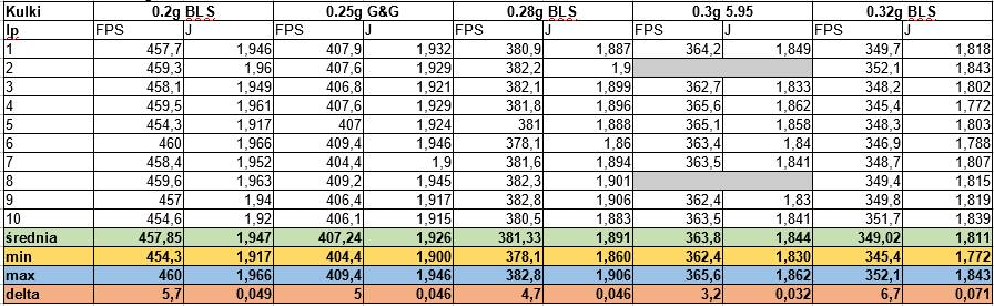

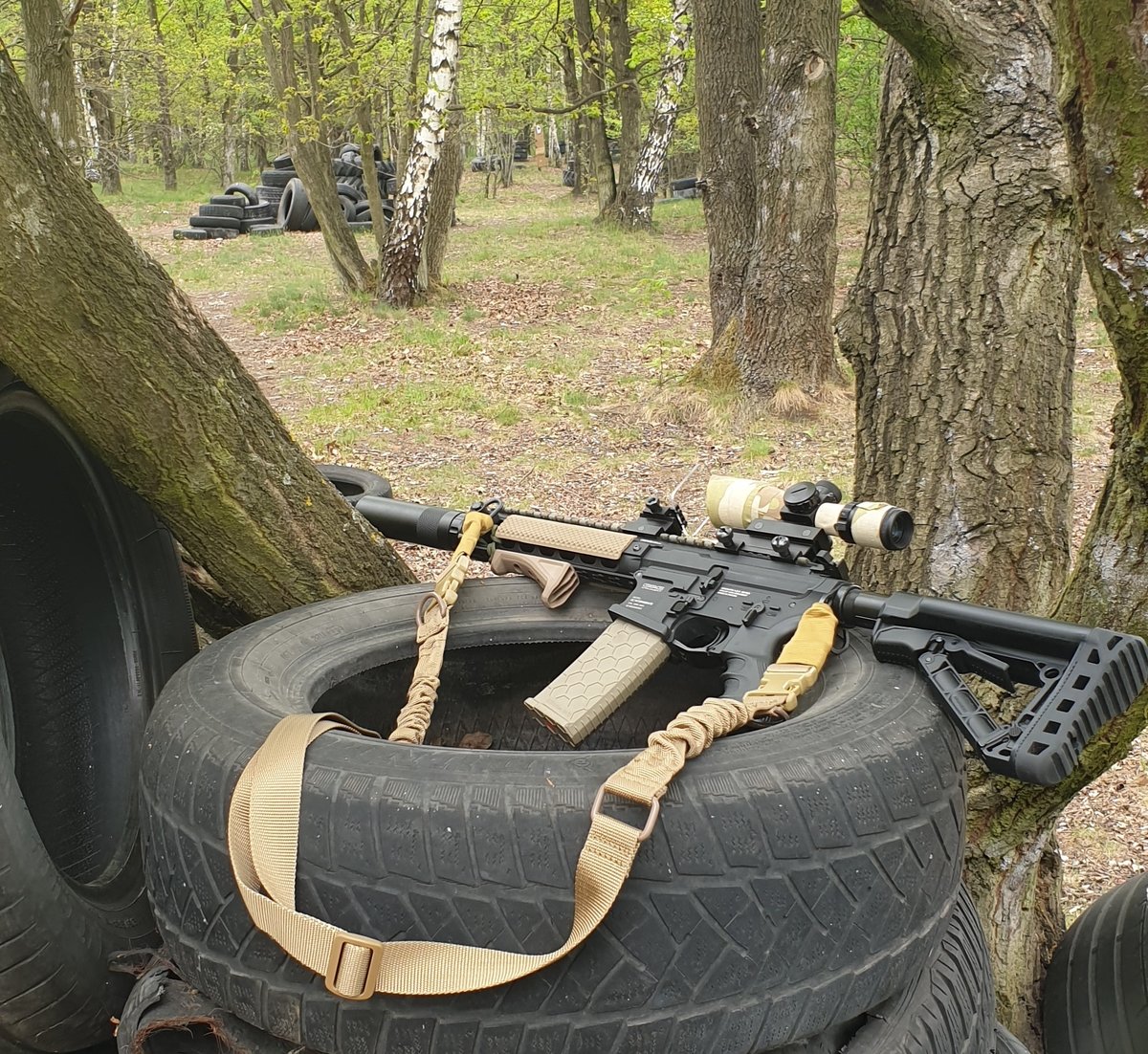

Hej :) @fef100 Sorry za brak odpowiedzi, ostatnio rzadko tu zaglądam :P Generalnie zmieniłem lufę na da-vinci 407mm. Nadal korzystam z 0.3g tylko jednak G&G a nie 5.95. Te drugie STRASZNIE kurzyły. Serio, po strzelance miałem zasyfioną i zakurzoną lufę jakby używał jej do mieszania cementu. Na G&G nie było żadnego problemu, jakieś drobne osady. Obecnie z tą lufką, dystanserem promyka (pełnym) i gumce od promyka zrobionej pod flata, mam 70m zasięgu, gdzie na 10 strzałów 5+ trafia w cel wielkości człowieka -

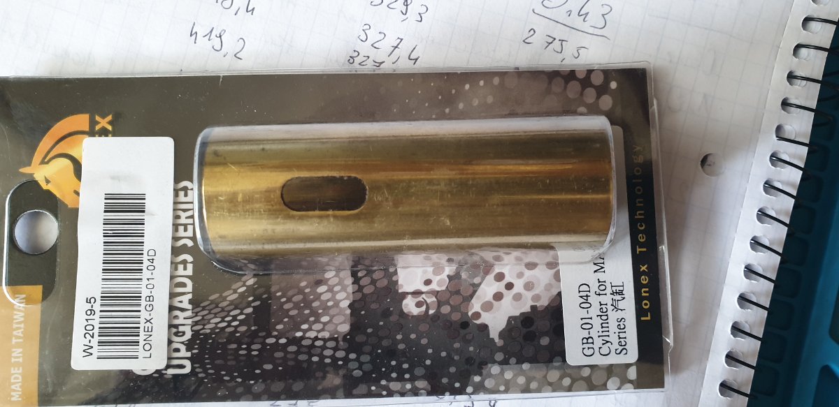

Witam serdecznie Społeczność, Chciałbym dopytać się o kilka spraw dot. wymiany części, a raczej tego jak ich wymiana wpływa na działanie i moc repliki. Obecnie w mojej M4 mam takie wyniki na różnych wagach kulek: Generalnie korzystam z kulek 0.3g. To co jest istotne, to że mam w niej lufę 407/6,01mm, sprężyna SP120 oraz cylinder typu 3 od modify, dokładnie taki: http://asgrevolution.com.pl/sklep/czesci-gearboxa/528-cylinder-ultimate-lonex-typ-3-xm117-m4a1-363mm-450mm.html Kwestia jest taka, że wartość J spada praktycznie już od 0.2g, czyli jeśli dobrze się zorientowałem, oznacza to, że jest źle dobrany cylinder do lufy. Rozważam wymianę cylindra na typ 2 i tutaj pojawiają mi się pytania..Może jest to nadinterpretacja, dlatego proszę o wyjaśnienie, bo w ASG jestem od niedawna i interesują mnie też kwestie techniczne 1. Czy wymiana cylindra na większy niesie za sobą wzrost FPS? Wydaje mi się, że tak (na częściach opisanych wyżej), o ile sprężyna jest odpowiednio mocna, to może skompresować więcej powietrza niż przy typie 3, nim kulka opuści lufę. To jest tylko moje luźne założenie. 2. Jeśli tak właśnie jest, to chciałbym obniżyć FPS repliki, albo raczej zrobić coś, żeby zachować ~455fps, ale żeby J na cięższych kulkach się podniosły. Zakładam w takim przypadku np. podniesie się zasięg/celności repliki. Tylko czy teraz zejście z SP120 -> SP110 i założenie pojemniejszego cylindra nie spowoduje problemów? Mam na myśli to, że problem może objawić się w drugą stronę i słabsza sprężyna nie będzie w stanie skompresować całego powietrza nim kulka opuści lufę i dmuchnie kulkę jeszcze gdy ta będzie za lufą, co oznacza utratę celności.. Piszę o tym, bo jakoś nie mogłem znaleźć satysfakcjonujących informacji na temat sprężyn i tego co niesie za sobą jej zmiana. Wszędzie tylko informacja na temat mocy jakiej można oczekiwać, a to chyba trochę mało. Za duży cylinder + za krótka lufa zrobi nam rozrzut, ale moim zdaniem przy dobrze dobranym cylindrze, lufie i sprężynie, jak zmienimy sprężynę na słabszą, to też powstanie rozrzut tak jak opisałem to w 2). Dlatego poproszę o jakieś wyjaśnienie, bo przez to takie coś jak mechanizmy szybkiej wymiany sprężyny wydają mi się niejasne. Bo co z tego że zmieniam sprężynę na słabszą i mogę wejść na CQB jak w zamian dostaję taki rozrzut, że w zamkniętej hali nosi kulki jak chce. Pozdrawiam :)
