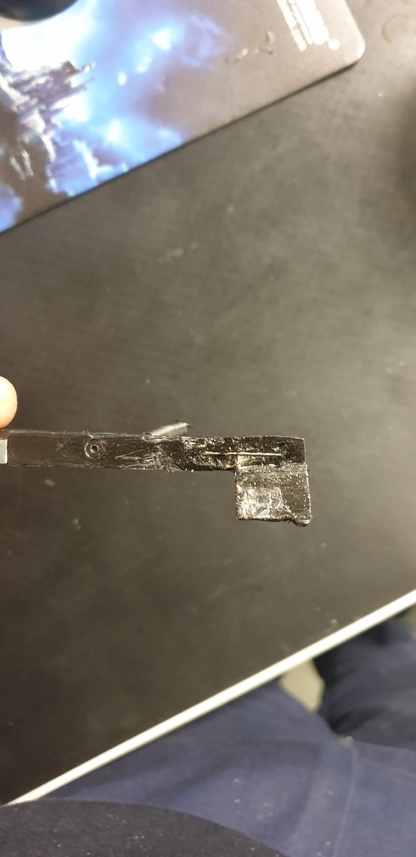

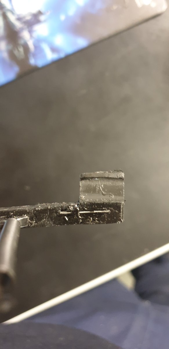

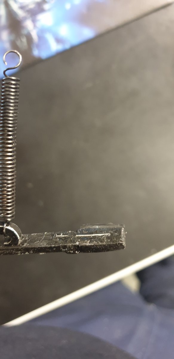

Wczoraj jeszcze było dostępne, poczekaj może odnowia ofertę. Możesz też posklejac/pospawac/zgrzac ułamany element, ja skleilem doczolowo, wtopilem kawalek metalowego spinacza za pomocą lutownicy i zalalem plastikiem z trytytki :) Troche Januszowe, ale nigdzie w PL nie znalazlem tego elementu, a działa już od kilku miesięcy :) https://gunfire.com/pl/products/element-raczki-przeladowania-do-replik-ar15-specna-arms-edge-tm-1152224933.html

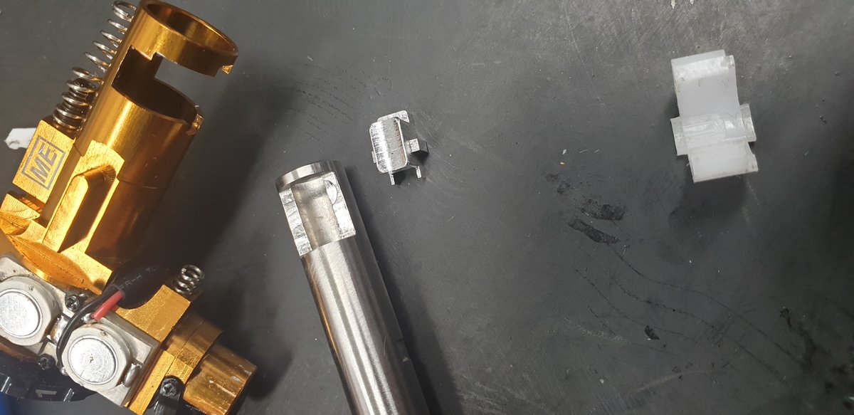

Okno powiekszane na frezarce, ranty wew. I zew. przejechane dremelem z filcem nie ingerujac w powierzchnie lufy Dystanser również wygladzony, bo mial ostre krawedzie, Dzieki za szybka odpowiedź :) Lufa na zdjeciu przed szlifowaniem krawedzi
