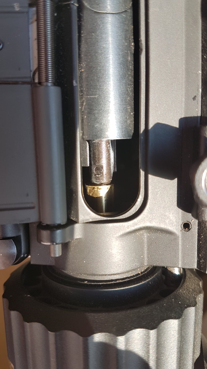

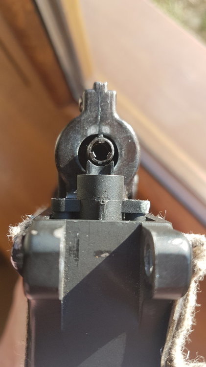

  7. Faktycznie widać, że dysza zahacza o górną część lufy. Jak to skorygować? Gearboxa już niżej nie opuszczę choć zdjęcie nr 2 sugeruje że jest przerwa między dolną częścią komory a dyszą. W sumie ta dysza też jakby uciekała w lewo (tzn. patrząc na zdjęcie to w prawo) w stosunku do środka dyszy. Natomiast lufa wchodzi w to coś na zdjęciu 3. Jakieś propozycje?
