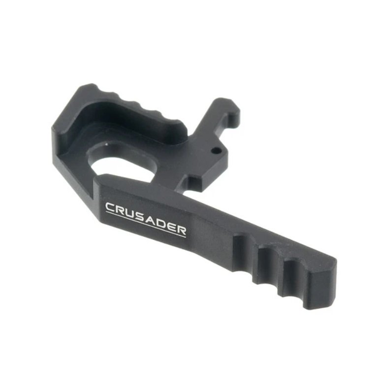

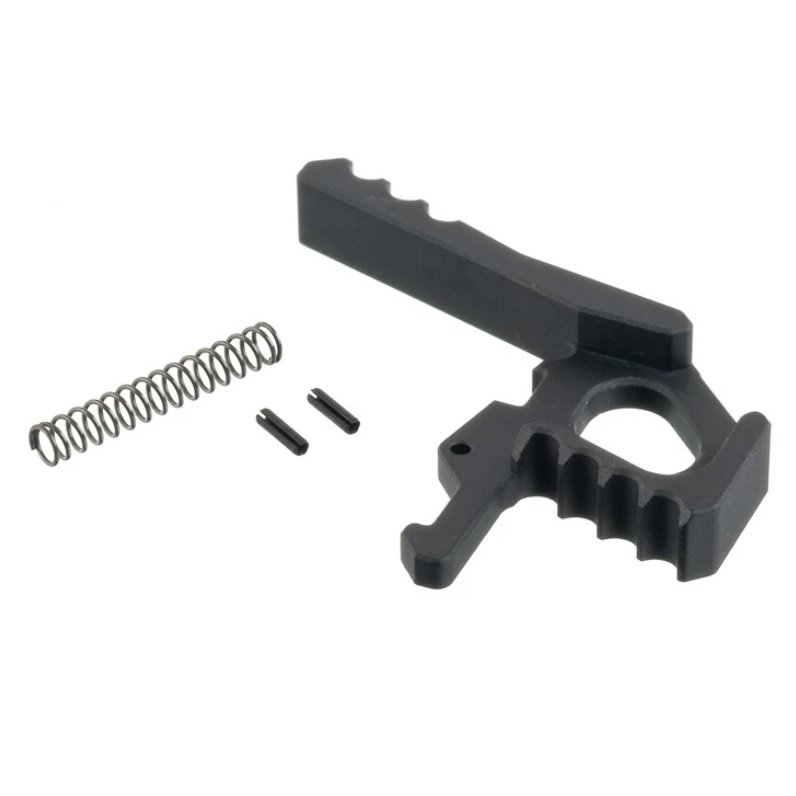

  8. Dźwignię jednak znalazłem, model zrobiłem i wyfrezowałem sobie kilka nowych. Tak, że jak coś to mogę odstąpić. Akcesorium nie do dostania w europie a cena z azji powala... :P

  10. Mam taki problem, zgubiła mi się gdzieś w lesie blokada dźwigni przeładowania, jak na foto. Czy ktoś z forumowiczy posiadających repkę z identyczną dźwignią, mógłby podać mi wymiary (im dokładniejsze tym lepiej), zrobiłbym na frezarce CNC kilka takich sztuk na zapas, w razie jakby ktoś również potrzebował. Dla mnie to nie problem, tylko znać choć część wymiarów to resztę bym w solidzie przeliczył. Ogólnie temat słabo dostępny a jak już jest to cena powala - 200zł z przesyłką. Tańsze są jedynie na taiwanie ale obecnie wysyłki zamrożone a koszt też nie mały, sama blokada 80zł.
