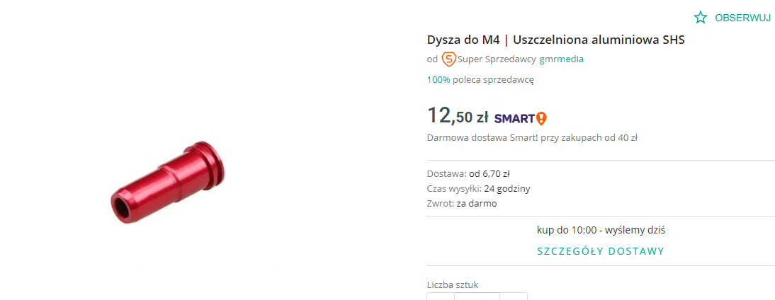

  14. Dzięki wielkie. Mam pytanie na ten moment co do zębatek, bo jest fajna promocja: https://gunfire.com/pl/products/zestaw-wzmocnionych-zebatek-100-300-1152195481.html ale zalecają je do sprężyn m150+, rozumiem, że do mojej 120 nie będą dobre? Prośba również o potwierdzenie, że w koszyku wszystkie rzeczy są ok. Reszta, tj. sprężyna, lufa, gumka i kable będę brał z innego sklepu. i dysza: Z góry dzięki
