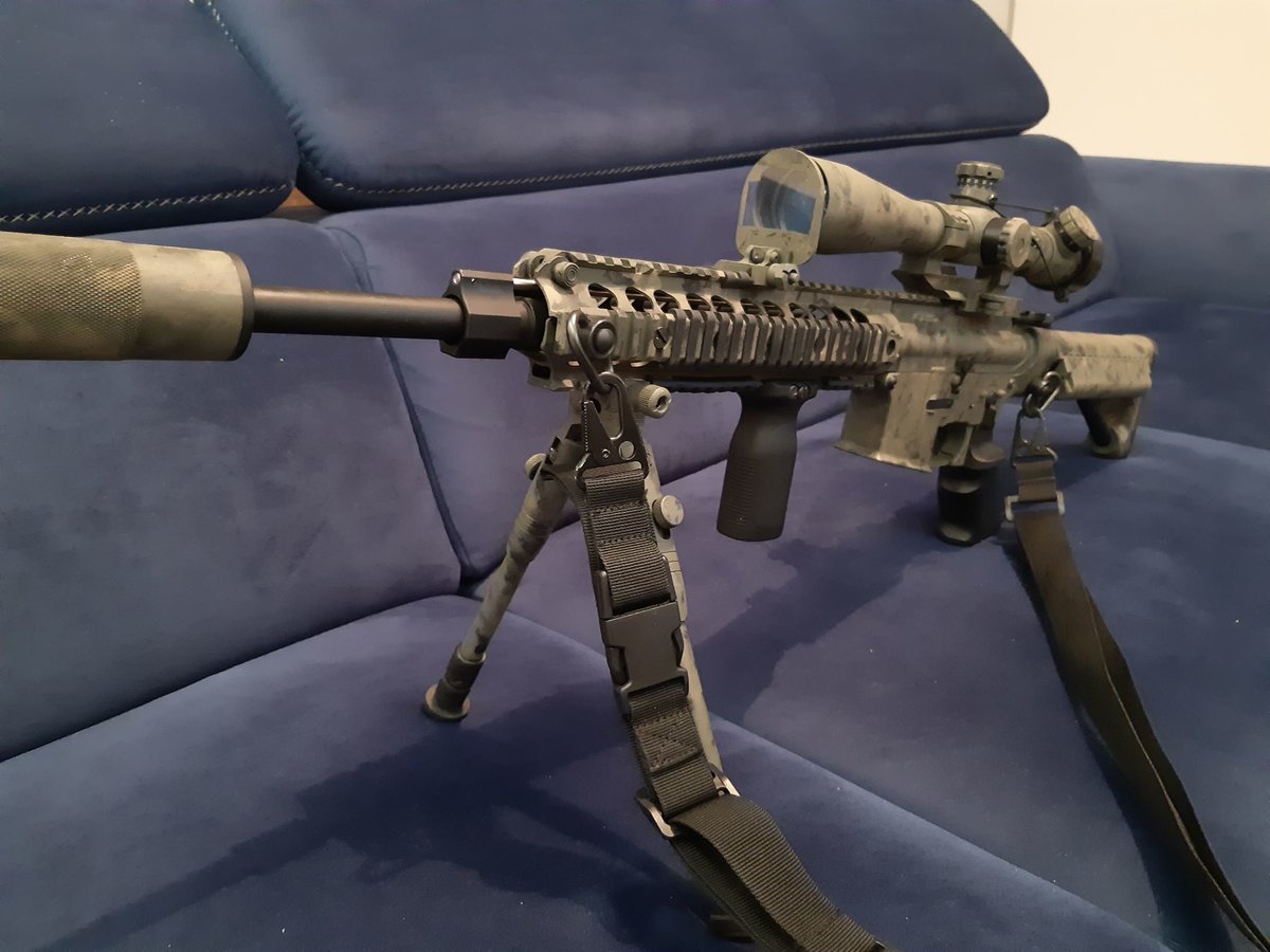

  1. Cześć! Mam następujący problem- brak stabilności wyniku fps. Zaraz po złożeniu zestawu wyszło w miarę stabline 580 fps +-/- 10 fps. (raz nawet 608 fps wypluło). Teraz minął tydzień, replikę chciałem przestrzelać przed strzelanką, a na chrono wyszło 440 fps. Rozebrałem, sprawdziłem i wszystko cacy. Zestaw cylindra szczelny, wszystko wygląda w miarę ok. Czy ktoś ma pomysł gdzie leży problem? Replika ma w środku praktycznie nic z G&P: - sprężyna Guarder M160, - silnik Tornado F1 High Torque, - lufa Prometheus 6.03 534mm, - zestaw Bore up Modify - cylinder typ 0 (poza głowicą tłoka, bo pękła), - głowica tłoka AIRSOFT ENGINEERING: ŁOŻYSKOWANA ALUMINIOWA GŁOWICA TŁOKA BORE UP (próbowałem również z BORE-UP PODWÓJNIE DOSZCZELNIONA GŁOWICA TŁOKA [CYMA], wyszło identycznie), - komplet zębatek Core, - sylikonowa zielona gumka G&G, - Retro Arms Komora hop-up CNC. Ktoś ma pomysł? Ja już kompletnie nie wiem co wymienić, zmodyfikować :? Chciałbym uzyskać stabilne 580 fps. Dodam, że pomiary na różnych kulkach, więc to nie w tym problem. Mogę ewentualnie spróbować ze standardowym zestawem cylindra ze Specny... Zdjęcie dla atencji :D
