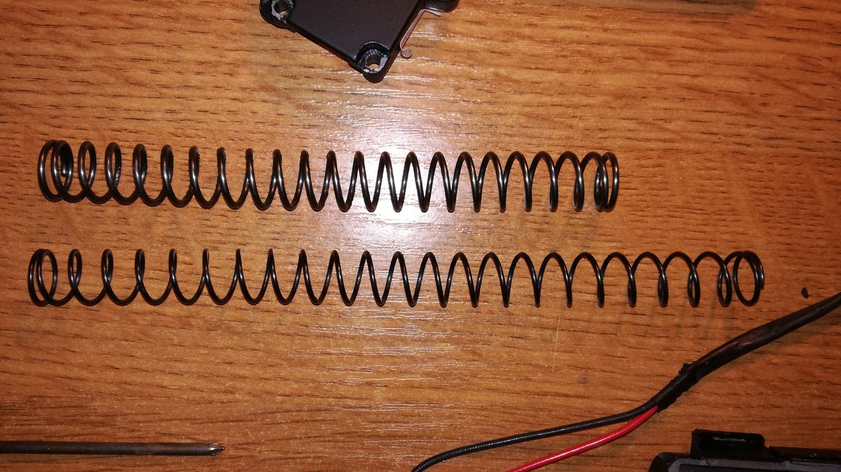

  1. Dzień dobry wszystkim. Posiadam replikę RK-01W ze sprężyną M125. Na tej sprężynie replika osiąga ~380-385 FPS. Niestety w mojej okolicy na strzelankach CQB jest limit 370 FPS. Zakupiłem sprężynę M100 Specna Arms - podobno powinna bez problemu pasować jednak nie jestem w stanie wcisnąć sprężyny do repliki. Niby posiada cieńsze zwoje, ale jest o 4 cm dłuższa od sprężyny M125. Po takim wstępnym ściśnięciu wydaje się być twardsza od starej sprężyny. Dodatkowo nie obraca się tak płynnie na łożyskowanej prowadnicy jak sprężyna stockowa. Pytanie do was - wciskać posiadana sprężynę na siłę czy może są jakieś specjalne, krótsze sprężyny do AK (chociaż to chyba o sam gearbox chodzi?) Zdjęcie poglądowe sprężyn:
