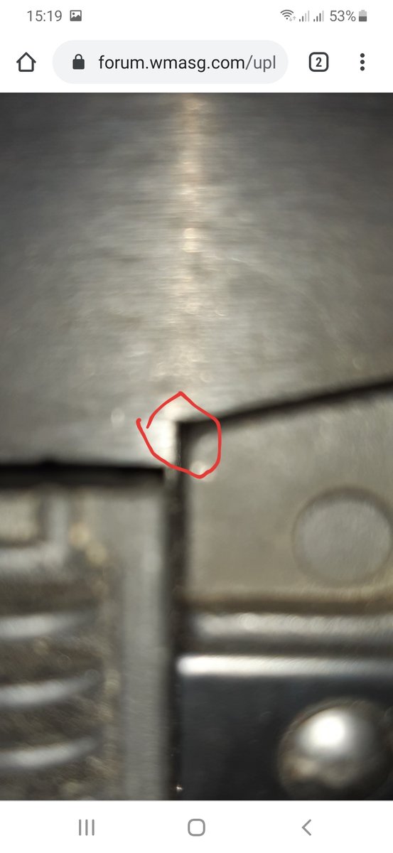

Witam. Mam lck104nv raz lub dwa rozkręciłem przód od tyłu. Luzy się w żaden sposób nie zmieniły, ale zauważyłem dziure jak na zdjęciu. Dodam, że od czasu ostatniego rozkręcania nie strzelałem z niej. Wynik złego zkręcenia, czy czegoś innego?
