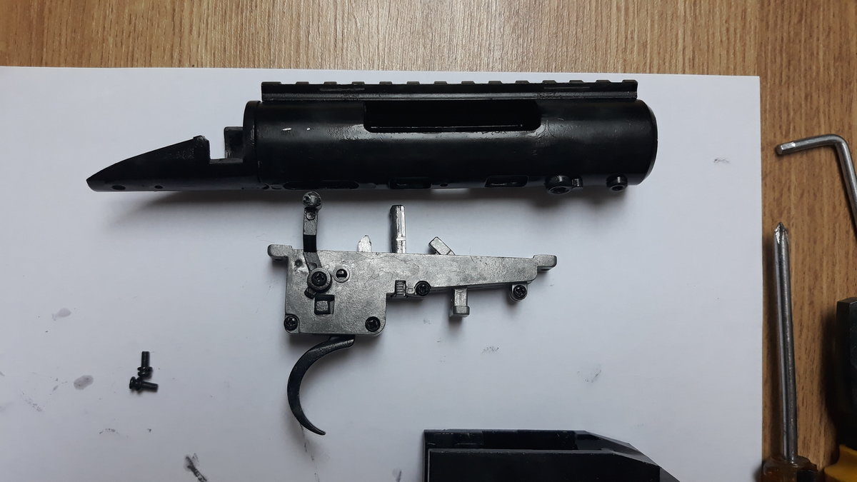

  3. Z tego co pamiętam Warrior to MB01 a ten zespół jest do MB02 , solidny jest ,ale miałem 2 problemy; mianowicie ta blokada prowadnicy sprężyny nie chciała wejść na miejsce więc musiałem użyć tej starej oraz (to prawdopodobnie przez to, że ten zespół nie był robiony pod tą broń) przełącznik safe-fire blokuje się przez osłonę zespołu spustu i żeby go przestawić trzeba rozebrać replikę.

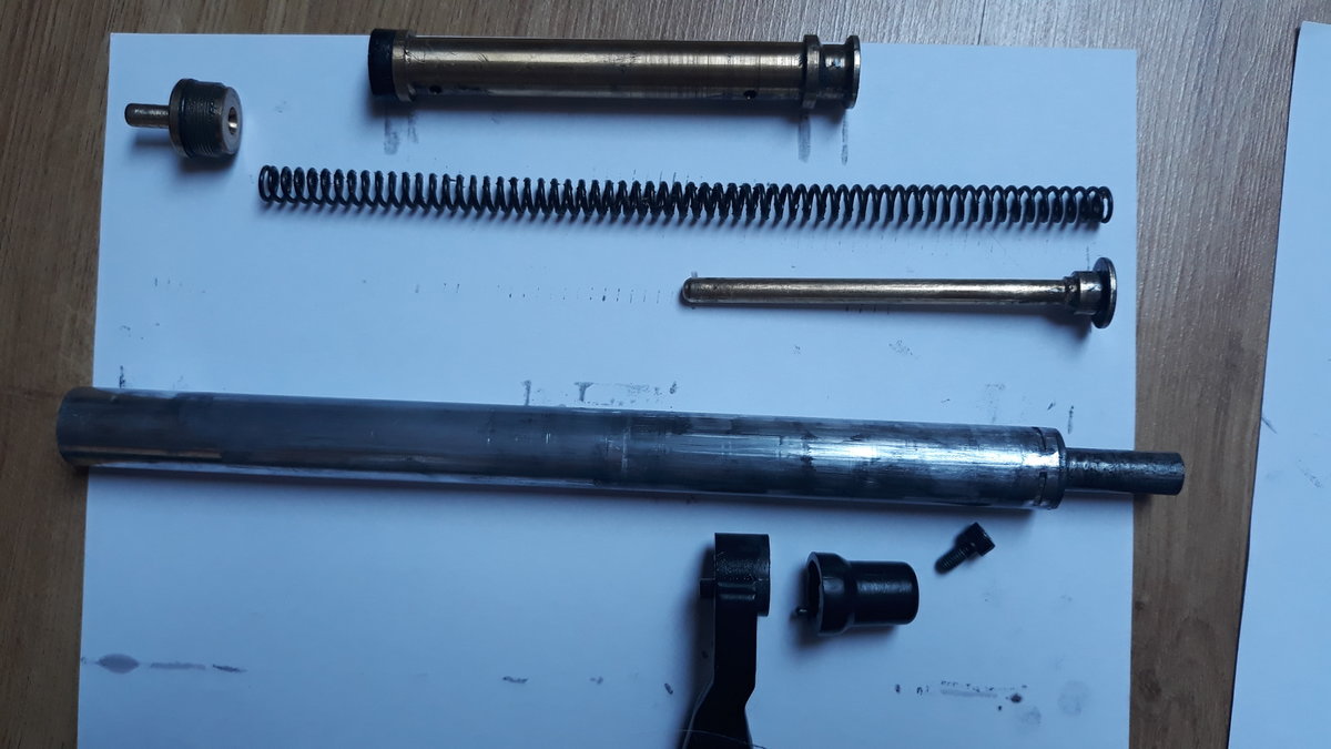

  4. Dostałem dzisiaj tą część i snajperka działa jak nowa :) Wielkie dzięki za pomoc thor.
  5. Na razie jeszcze trochę poszperam jak coś znajdę to dam znać. PS: dzięki za ten link bo zespół z vsr-10 by nie pasował :)

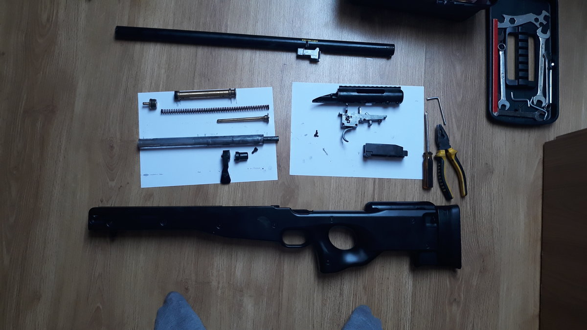

  6. Dodałem jeszcze film jak to wygląda "z zewnątrz" https://youtu.be/BI_kTPEE3bc

  8. Cześć, Napotkałem dość spory problem w mojej snajperce (AGM L96) mianowicie po odciągnięciu zamka wszystko działa poprawnie jednak przy nałożeniu chociaż lekkiego nacisku zamek sam odskakuje do przodu (czasem z dość sporym impetem), a broń się nie ładuje. Szczerze mówiąc nie mam pojęcia co się mogło stać… poniżej kilka zdjęć ze środka repliki.
