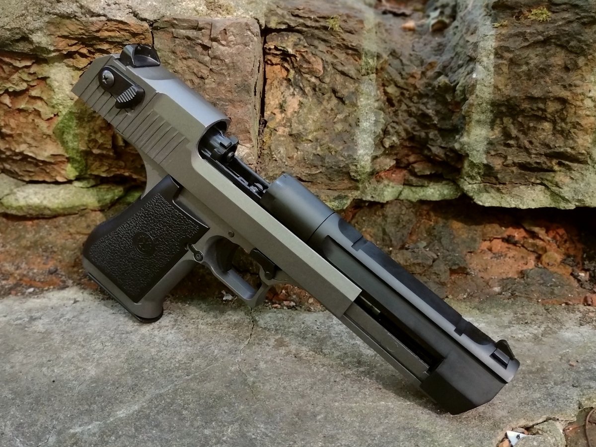

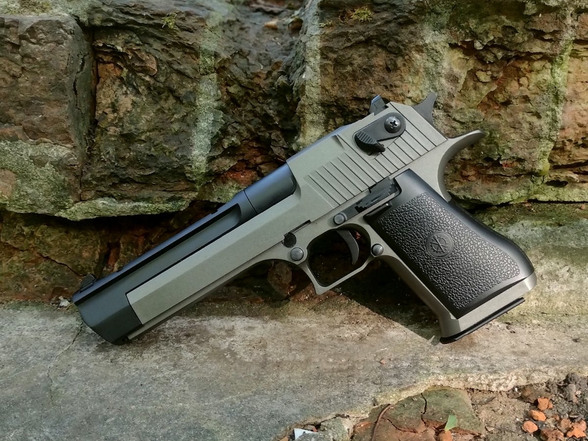

Idzie zrobić :) Mam tak przerobionego trzylufowego Double Eagla. Dodatkowo połączyłem trzy cylindry w jeden, więc FPS'ów ma ponad 400 na 0.25g. Raczej nie jestem w stanie opisać słowami, jak wykonywałem mody, trzeba by było zrobić o tym filmik. Jeżeli jesteś "techniczny", to po rozłożeniu repliki na kawałki, i przeanalizowaniu pracy mechanizmów, możesz dojść do tego sam, przynajmniej w kwestii strzelania z jednej lufy.
